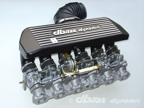

Я выкинул нафик полностью вал с заслонками и всей лабудой, вакуум заглушил просто. разници не замечаю вообще. Мож мой жопомер не такой точностью обладает как ваши??? Зато сплю смокойно что при пробеге авто в 370 000 у меня нихрена над клапанами не болтаеться и не играет с ними в русскую рулетку. Я б ему ещё б и коллектор впускной если чесно переделал бы, по типу как на бимерах делают (на 540 она большая бочка между головами и с неё отводы, М5-ая на фото) чтоб обьём больший был самого коллектора.
Pajero Wagon 2. 1995 3.5 6G74 . SuperSelect 4WD. 285/55 r18 Yokogamma ATR.

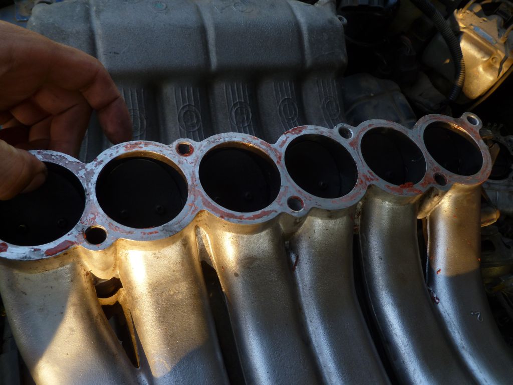

Снял впускной , поменял свечи....смотрю на эти заслонки, сидят крепче крепкого, каждый на 2х винтиках , на общем стержне... ни чего не люфтит.....удалять не удалять ? думаю наверно не буду трогать , до следующей замены свечей через 10 тысяч....
