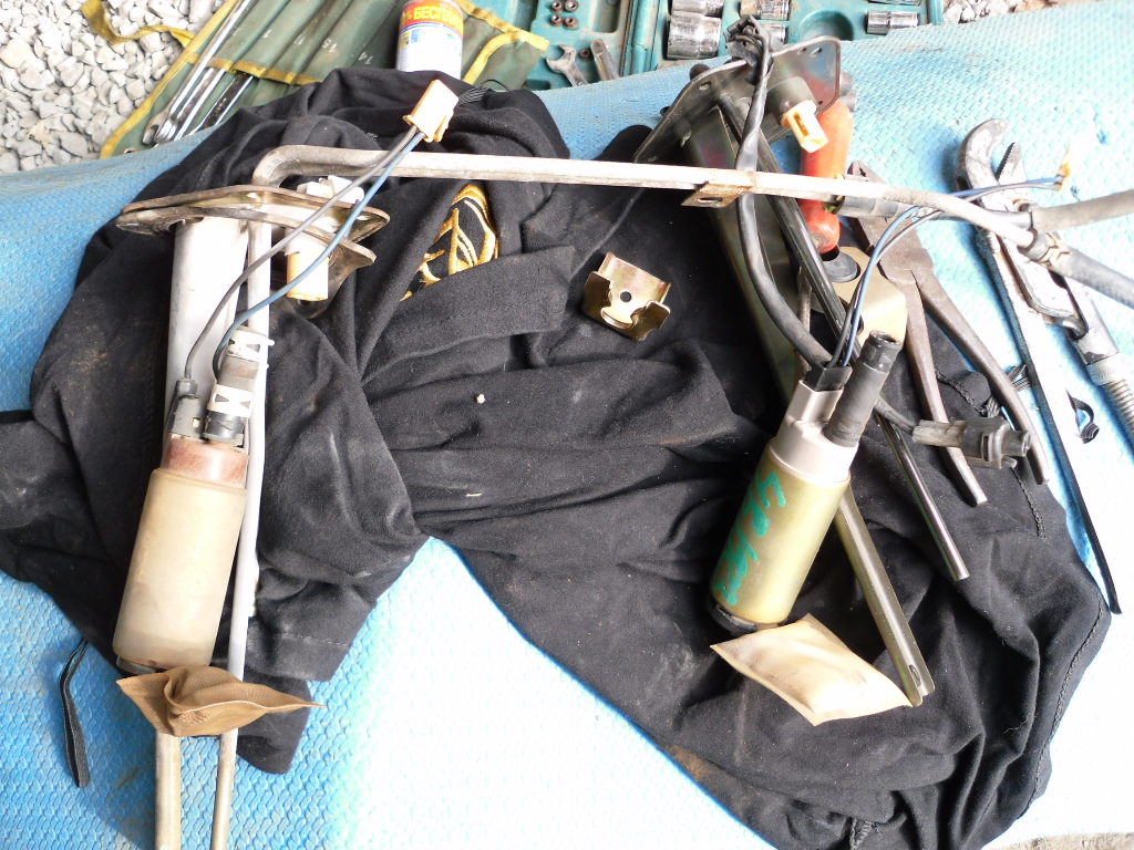

в выходные поменял бензонасос. на разборке взял от дэлике (какой имено продаваны сами не знали). онид в один.
поменял. машинка литает заводится с первого раза красота)))
наш слева от дэлике справа.
