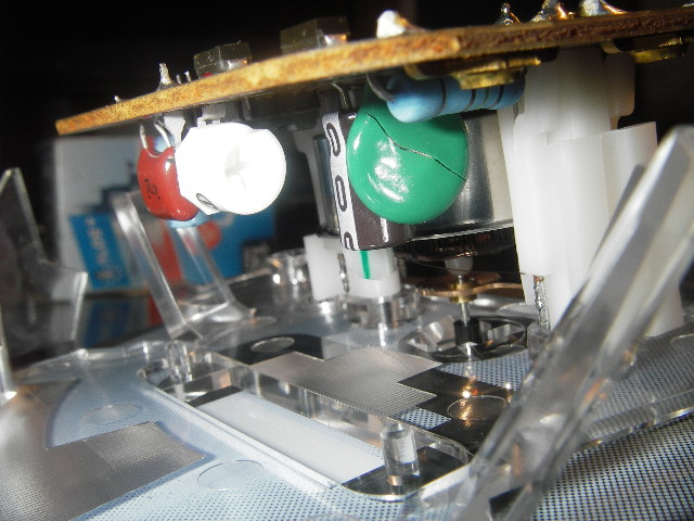

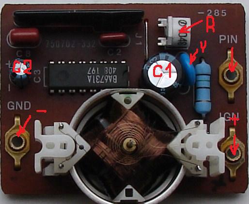

1. Зеленый круглый элемент -"V" на фото (как правило треснутый) -ВАРИСТОР http://www.varistor.ru/(хорошее описание о работе варистора) с защитой от перенапряжения на 22 вольта -заменил(есть в продаже SAS или JVR-05|10N220K где 05/10 диаметр в мм. а 220-22 вольта защита).Фото с обновленными элементами: 2. Заменил электролитические кондесаторы C1-100 мкф/25вольт на 100мкф/63 вольта и С2 -6.8 мкф/25вольт на 10мкф/63 вольта.
3. На переменном резисторе-"R" сделал метку маркером и покрутил туда-сюда и вернул на метку.

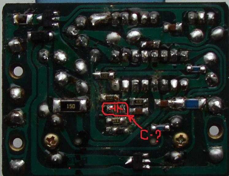

4. Еще раз пропаял всю плату и НАШЕЛ ОЧЕРЕДНУЮ ЗАСАДУ!!!!
На выделенном месте стоял ТРЕСНУТЫЙ ПОПОЛАМ конденсатор!!!
Маленький SMD кондер коричневого цвета и БЕЗ МАРКИРОВКИ
Выпаял его и тупо впаял вместо него конденсатор на 0.01 мкф !?!
Собрал щиток- поставил-О ЧУДО ТАХО-ЗАРАБОТАЛ как пологается.

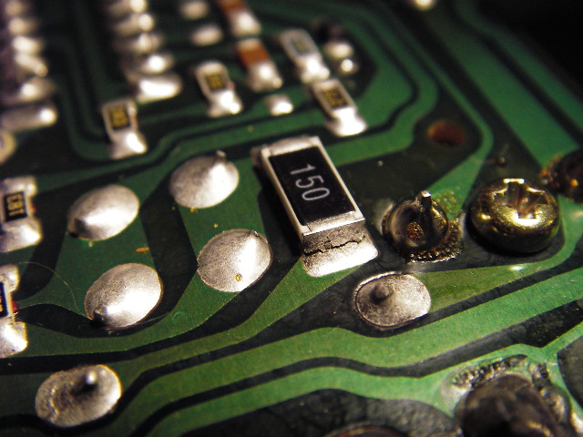

Спасибо, на ремонт тахометра ушло не больше получаса с прогреванием паяльника) там была даже не микро трещина, а хорошо различимая невооруженным взглядом трещина, и резистор слегка отошел от платы, пропаял его и все)

Тахометр паял год назад,трещина как у всех было видно без лупы.Сейчас опять начал скакать,снял, телемастер при мне весь перепаял,сказал в теликах трещины эти тоже не редкость.Поставил,заработал.Поездил немного опять мудрит,но как.Газу даешь начинает работать,как будто не возбуждается.Кто же у нас победит этот гадский тахометр.Сразу вопрос-от П-1 с 4д56 подойдут потроха тахометра на П-2 4м40 или нет.Моему П-1 24года и тахометр все работает и работает.Может тогда крепче паяли или запчасти с большим запасом прочности ставили?

У меня проблемы типичные, постоянно показывает около 3000 об, в мороз чаще работает нормально. Вскрытие показало, что у меня вообще отсутстует "зеленая" круглая деталь - ВАРИСТОР! как так??? ведь работает нормально иногда правда.
Корячить ее туда или нет?
