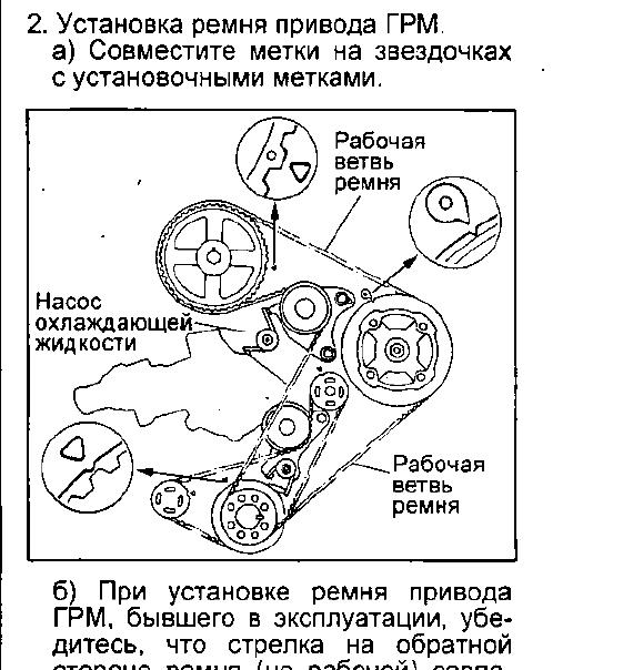

... ну вобщем, снял я карлсона, весь пластик, шкив и картина маслом: Выставляю метку на шестерне К/В, по носику из блока, тот что справа-сверху. Метки распредвала и ТНВД не доходят до своих мест на ВОСЕМЬ ! зубцов
Глазам своим не поверил, вроде не курил ничего
По мурзилке должно фсе совпадать. Какие мысли: найти ВМТ первого цилиндра другим способом... Прилетайте, помогайте...

Re: Болезни мотора 4D56.
Стоп, метку совмещай , которая на шестерне привода ремня БАЛАНСИРОВ..это она правильная..
Ага, онакак! Ето та шестерня, что тоже на к/В, которая за шестерней привода ГРМ-ннасос???
Да,она первая на колене))) и сидит на своей шпонке
А с чем ее совмещать??? С етим же выступом, ну тот, что справа-сверьху??
...спасиба Птерадактель, прочитал, понял. ... И фсетки метку большой шестерни к/В ориентировать на торчок из блока , ну тот что справа-сверьху?
Юра, у меня мануал по движкам есть..я оттуда все картинки беру..10Мегов весит..кинь почту, я отправлю.
сбегал в Гараж... у шестерни привода балансиров есть своя метка, слева-сверьху. Совместил. Все стоит по меткам, даже не верится. Там все идеально. Теперь по шкиву К/В, - открутил от основного шкива шкивчик, который крутит компрессор кондера. Может и ставить не буду. Появилась возможность увидеть демпферную резинку с обоих сторон. Если чинить етот шкив, то вариант с болтами или втулками на три стороны не пойдет. между внутренней и внешней частью шкива, раздеренной демпферным резиновым кольцом расстояние около 3мм. Может просто заварить внутренюю и внешнюю части шкива крест-накрест? Единственное, надо бы отцентровать шкив, там на внешней части шкива, ну та, что сорвалась с места, есть центрирующие отверстия. Че посоветуете? Как центровать?
