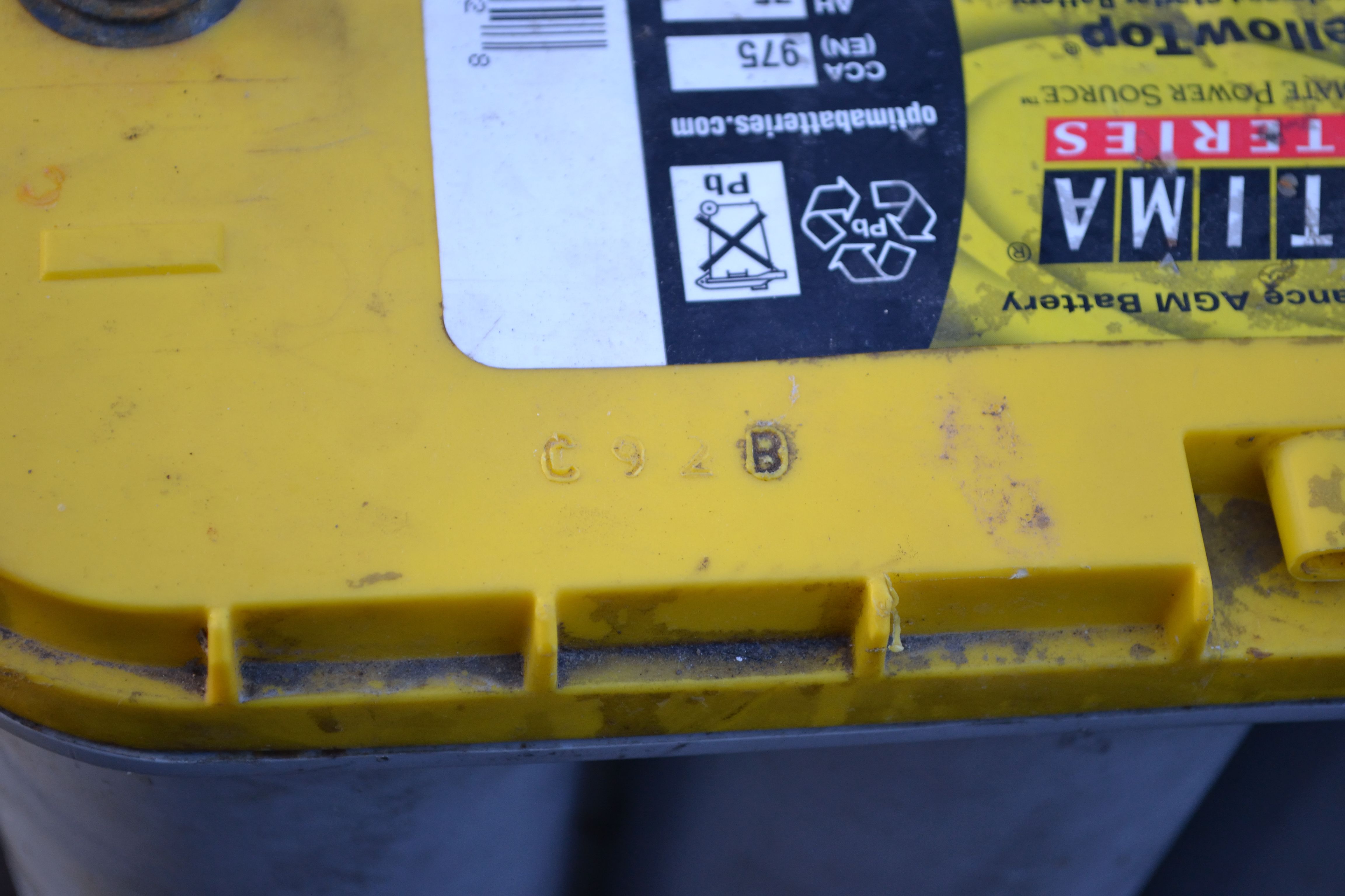

Термокод напишите (сбоку на крышке выжжен).Atriks писал(а):Dym писал(а):Пробую "качать" (зарядка разрядка) процесс долгий, сутки зарядка, трое разрядка, начал не сразу, дней 5 назад, так что пока не готов сказать, заряжается за ночь.АДАЛ писал(а):Dym,привет. Ну что там показали испытания "лабораторные", что можно сказать по кончине Оптимы? 2 недели уже как отдал его, хоть что то примерно...

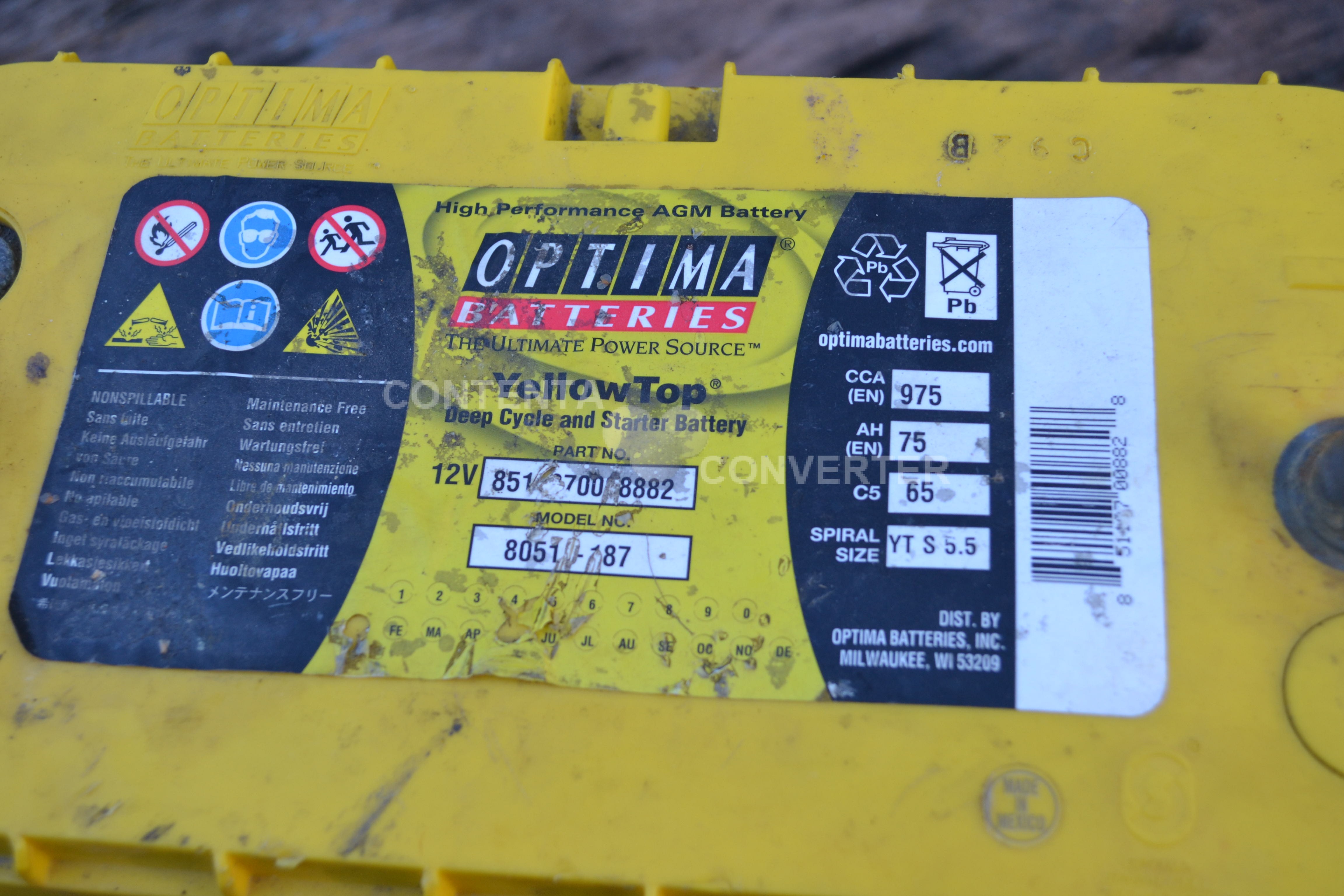

Dym, может и мой посмотрите,лежит мёртвый желтый 75,не знаю чё делать. Отнести на помойку рука не поднимается
. 2010 год выпуска
P/s/ Умер также внезапноВ ноль
даже лампочки на приборке не загораются.
По поводу выхода из строя можете писать мне в личку.
. 2010 год выпуска
В ноль
даже лампочки на приборке не загораются.[/quote]
По поводу выхода из строя можете писать мне в личку.[/quote]
День добрый. Вот,побывал заряд-разряд НО....мне мой товарищ сказал,что у меня зарядка (устройство) слабенькая и "раскачать " акк. у неё мощи не хватит. Возможен такой вариант?
Ниже фото,но к сожалению там сбита дата(

Термокод напишите (сбоку на крышке выжжен).Atriks писал(а):Dym, может и мой посмотрите,лежит мёртвый желтый 75,не знаю чё делать. Отнести на помойку рука не поднимается
. 2010 год выпуска
Ниже фото,но к сожалению там сбита дата([/quote]
Пишите Дмитрию (OPTIMA) в личку. У него есть оборудование. У меня на коленке особо не проверишь.OPTIMA писал(а):Уважаемые одноклубники!
