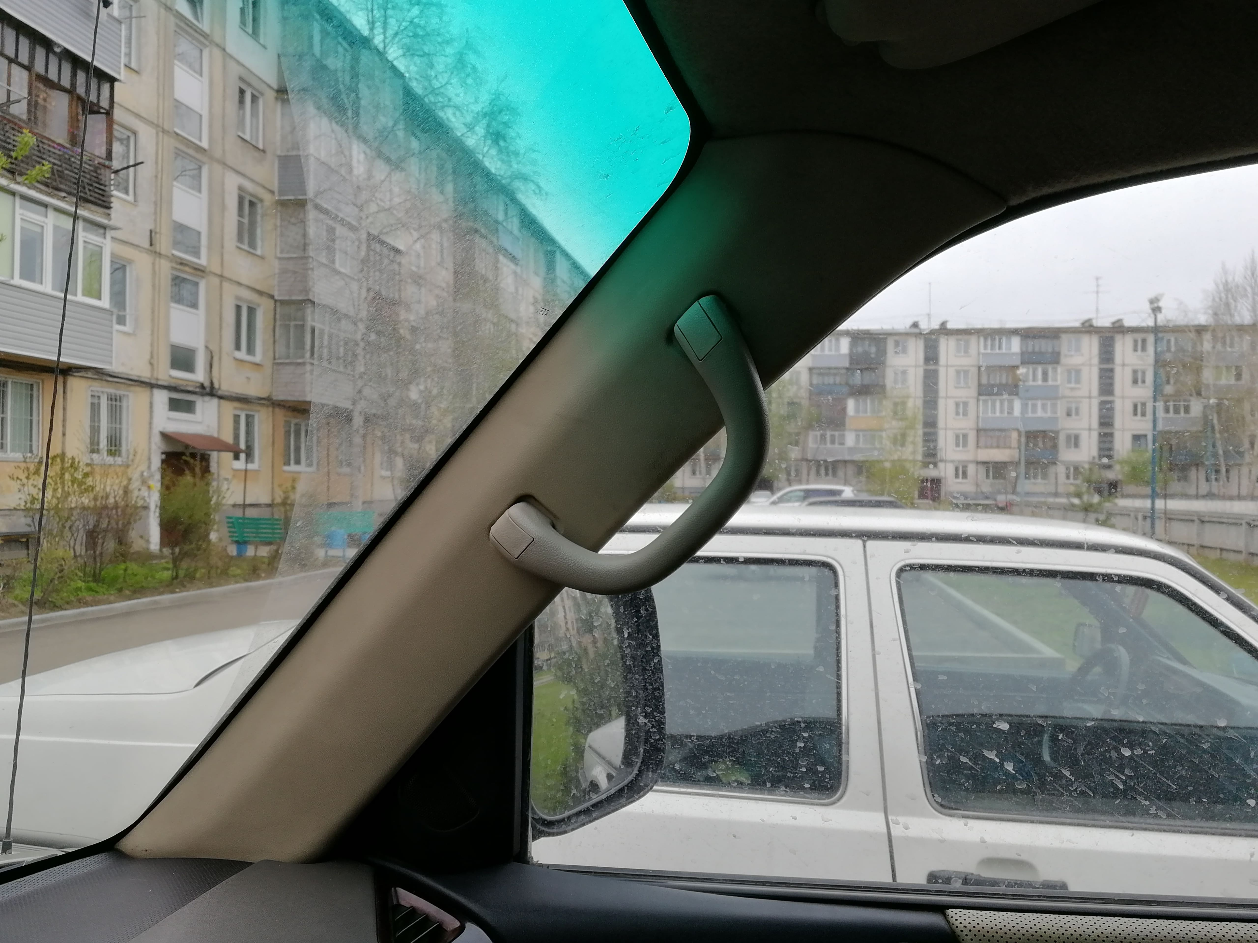

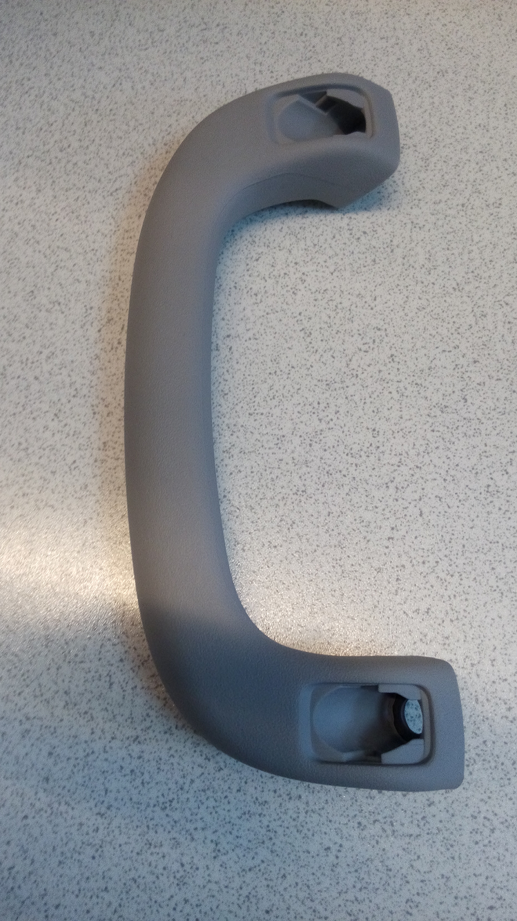

Тоже приобрел ручки Mitsubishi MB 702186.
Гайки на кронштейны варить не стал, а просто приклеил на супер клей ))) Держится - руками не оторвать.
Гайки взял от крепежа оборудования в стойки 19" (т.н. "орешки"), т.к. площадь для приклеивания у них побольше и они как раз М6.
Пассажирам садиться в авто стало удобнее, это факт. Многие при посадке брались просто за стойку, теперь есть ручка.
Странно, что сразу не ставят, например задние ручки у меня всегда в ходу.
В Инете много инфы, что ручки MB 702186 ставят на многие авто, в т.ч. и на Патриоты, т.к. ручки недорогие и в тоже время оригинал!
Но могу сказать, что оригинальные ручки П-3 поинтереснее, ухватистее, потолще, т.к. щупал и те и те. Но ручки от П-3 и дороже почти вдвое.

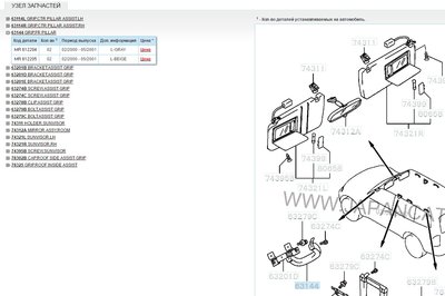

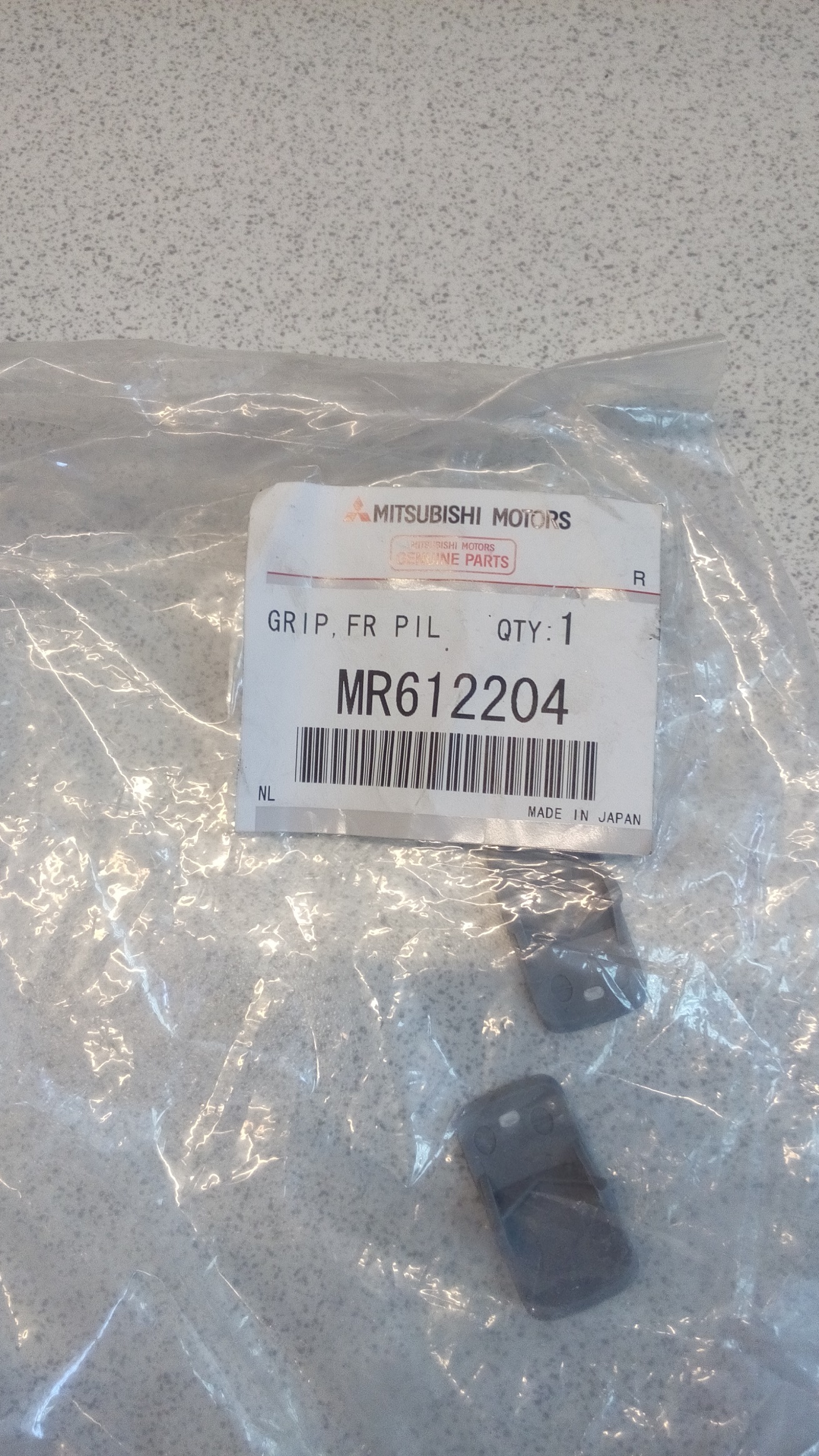

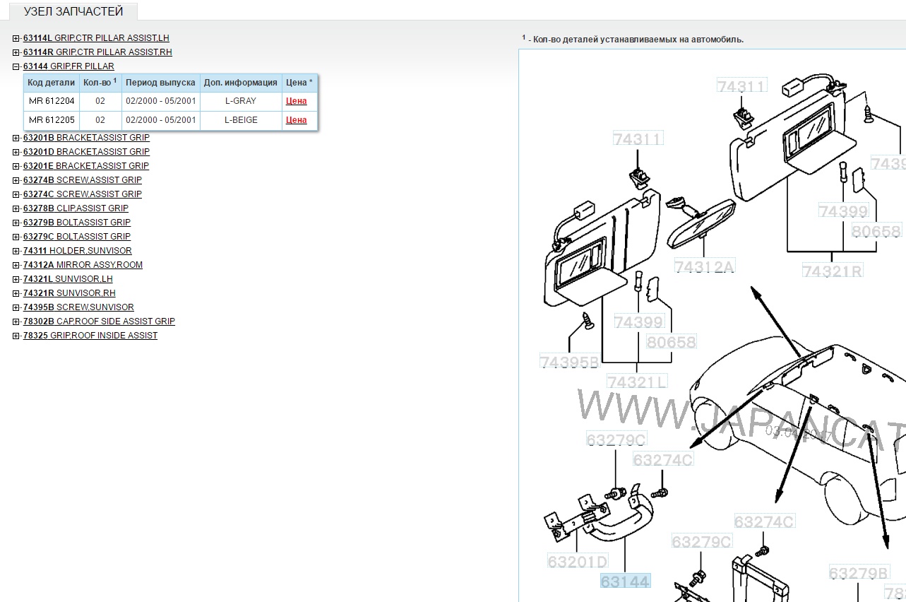

Всем привет .Вопрос в тему. Номер ручек есть MR 612204 ,но по моему вин коду не бьются (ну это понятно). Как заказать эти ручки чтоб попасть в нужный цвет ??? В магазине скажут ручки не идут на авто по вину,а по номеру хрен их знает какой цвет .
Я так понял кронштейны и не нужны ,существующие кронштейны дорабатываем путем приварки с обратной стороны гаечек и у нас готовые кронштейны для крепления ручек .

Re: ручки на передние стойки П3 ТД 2005 long
Евгений 56 писал(а):Как заказать эти ручки чтоб попасть в нужный цвет ???

Большое спасибо .hc2hunter писал(а):Евгений 56 писал(а):Как заказать эти ручки чтоб попасть в нужный цвет ???

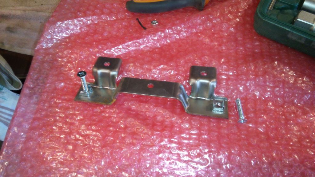

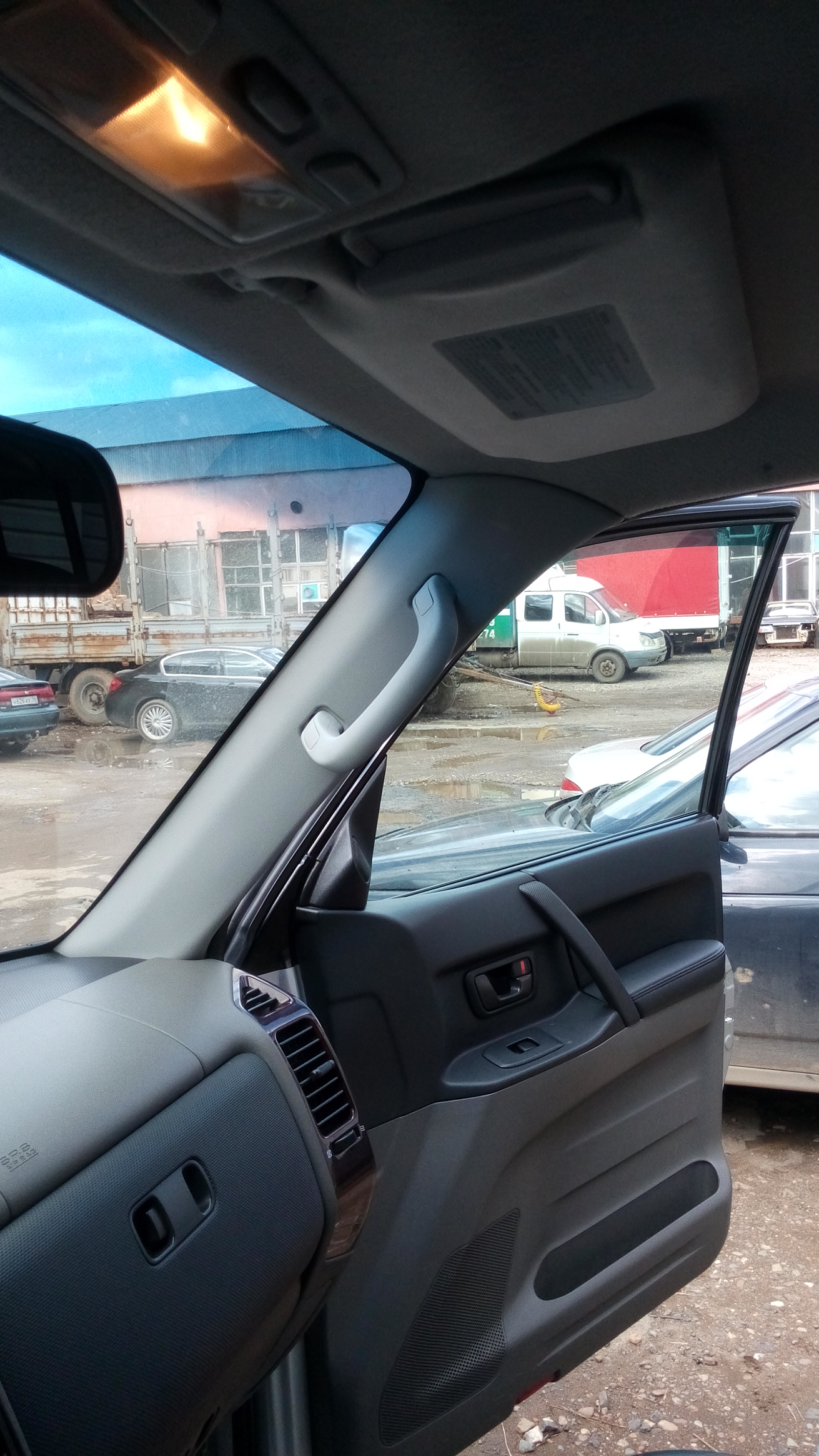

Ну что же. Сегодня установил ручки передних стоек. Были куплены новые оригинальные ручки . Кронштейн который под пластиковой обшивкой был модернизирован под установку ручек,а именно прихватили сваркой гайки на 6 . В качестве крепления ручек были использованы болтики под головку .Фото прилагаю.

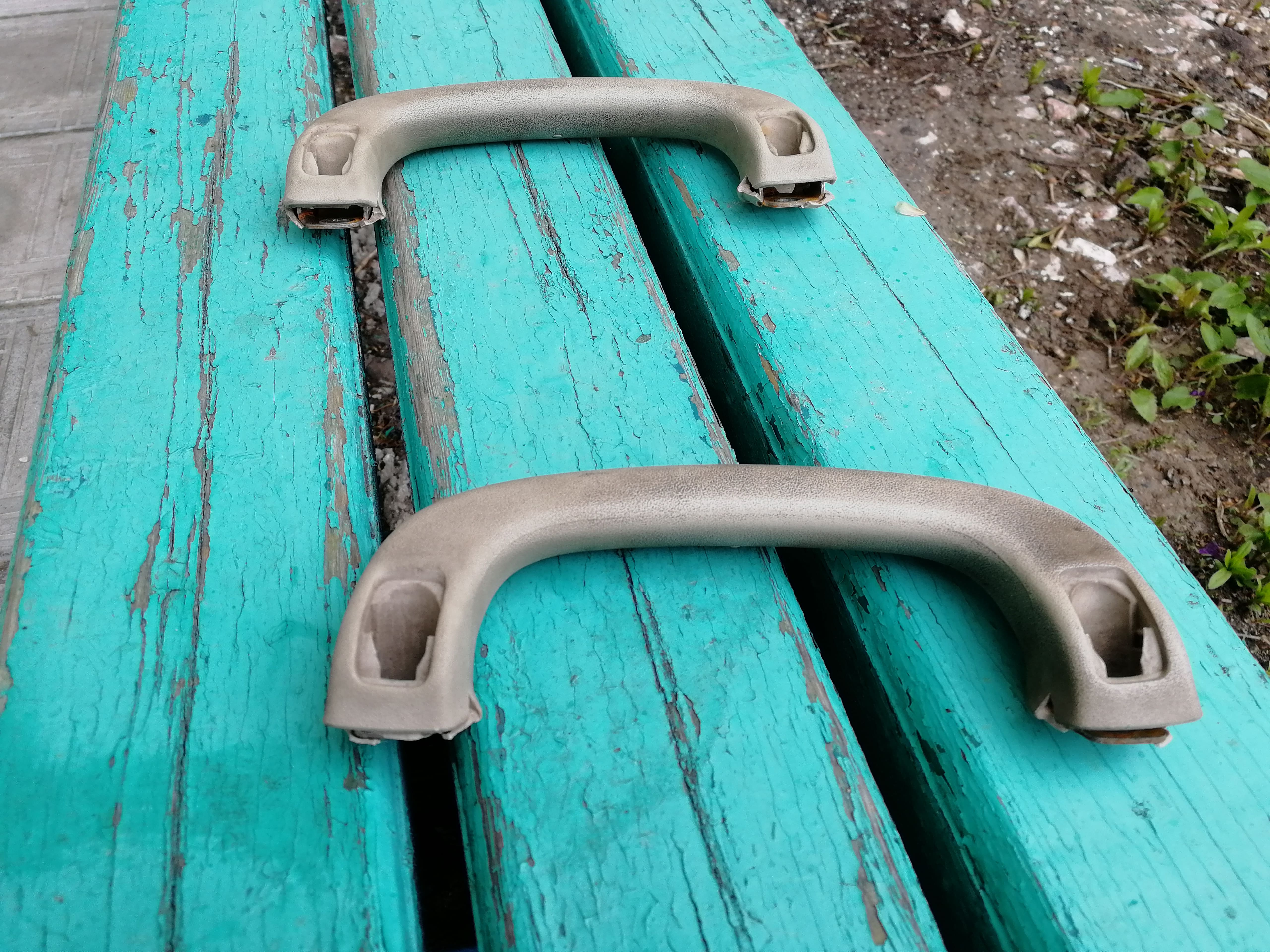

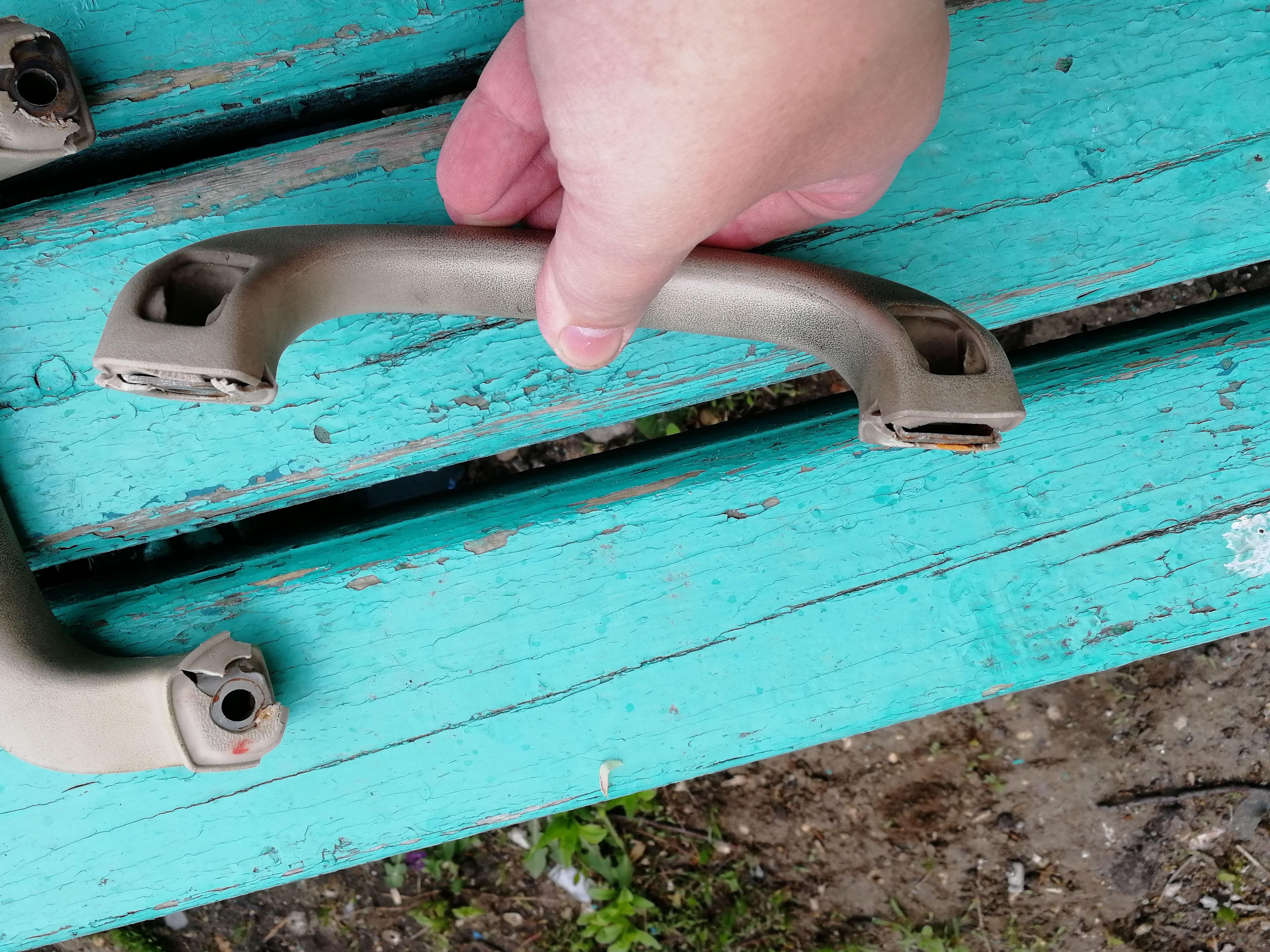

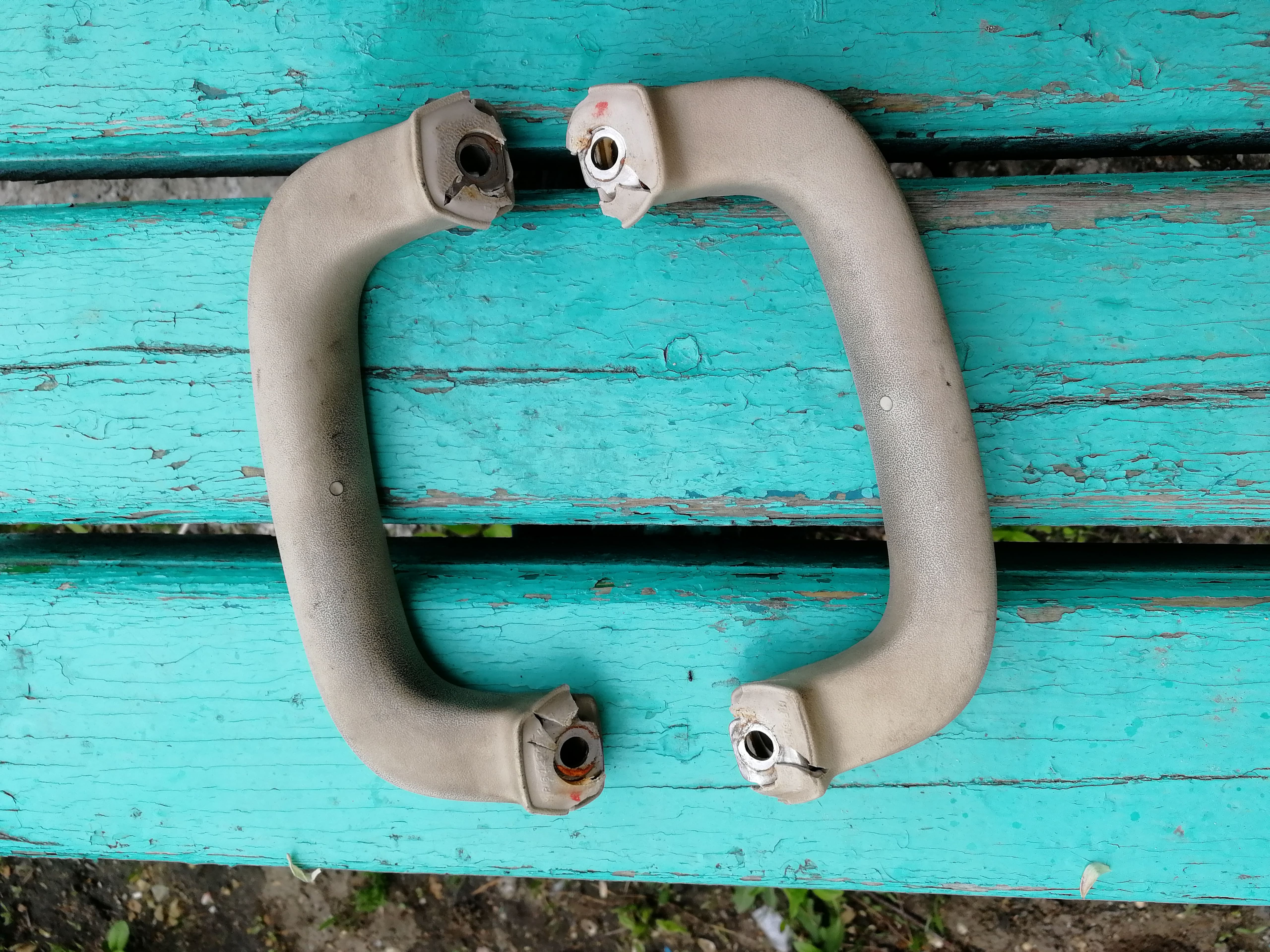

Заказал ручки в Емексе , каталожный номер MB702187 ( последняя цифра указывает на цвет ручки, в моём случае это песочный, если MB702186 - тогда ручка будет серого цвета ) . Данные ручки устанавливались на Делику девяностых годов выпуска.
Смотрите на фото , что стало с моими родными ручками , и как смотрятся новые. Цена вопроса 758 рублей за две ручки.

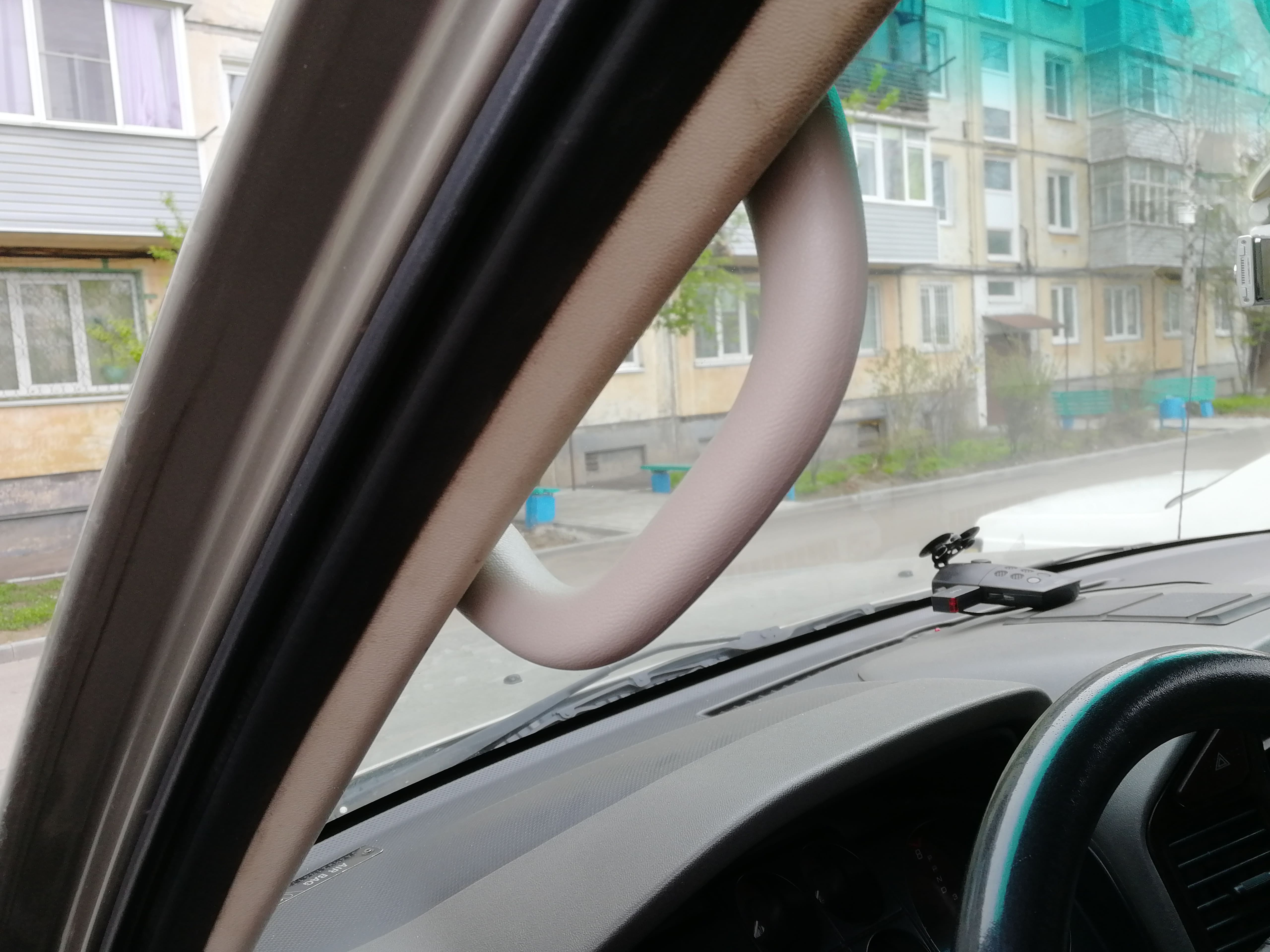

боковой обзор не загораживают?vyachik13 писал(а):Заказал ручки в Емексе , каталожный номер MB702187 ( последняя цифра указывает на цвет ручки, в моём случае это песочный, если MB702186 - тогда ручка будет серого цвета ) . Данные ручки устанавливались на Делику девяностых годов выпуска.

Нет, стоят отлично и не мешают, немного напрягает что форма прилегания к стойке не такая, как в родных, но функционал тот же.hc2hunter писал(а):боковой обзор не загораживают?vyachik13 писал(а):Заказал ручки в Емексе , каталожный номер MB702187 ( последняя цифра указывает на цвет ручки, в моём случае это песочный, если MB702186 - тогда ручка будет серого цвета ) . Данные ручки устанавливались на Делику девяностых годов выпуска.

Не, все нормально ничему не мешают. мне эти ручки даже как-то поудобнее показались, жена тоже говорит что с ними удобнее чем со старыми.hc2hunter писал(а):боковой обзор не загораживают?vyachik13 писал(а):Заказал ручки в Емексе , каталожный номер MB702187 ( последняя цифра указывает на цвет ручки, в моём случае это песочный, если MB702186 - тогда ручка будет серого цвета ) . Данные ручки устанавливались на Делику девяностых годов выпуска.

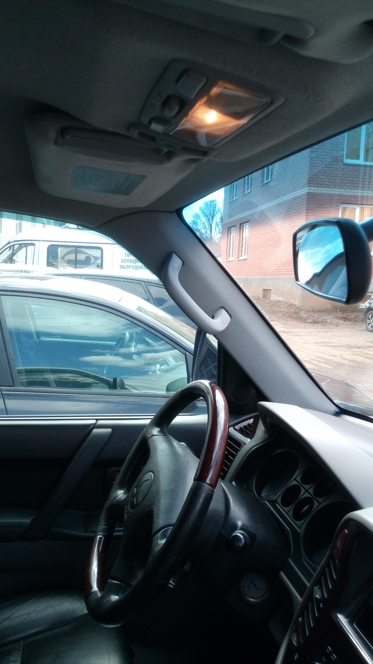

Поставил себе ручки, заказывал через автодок, шли 1,5 месяца.
Изначально ставил на супер клей, но потом взял закладные гайки, по-моему для крепления локиров то ли на волгу то ли на ваз. все и нормуль.

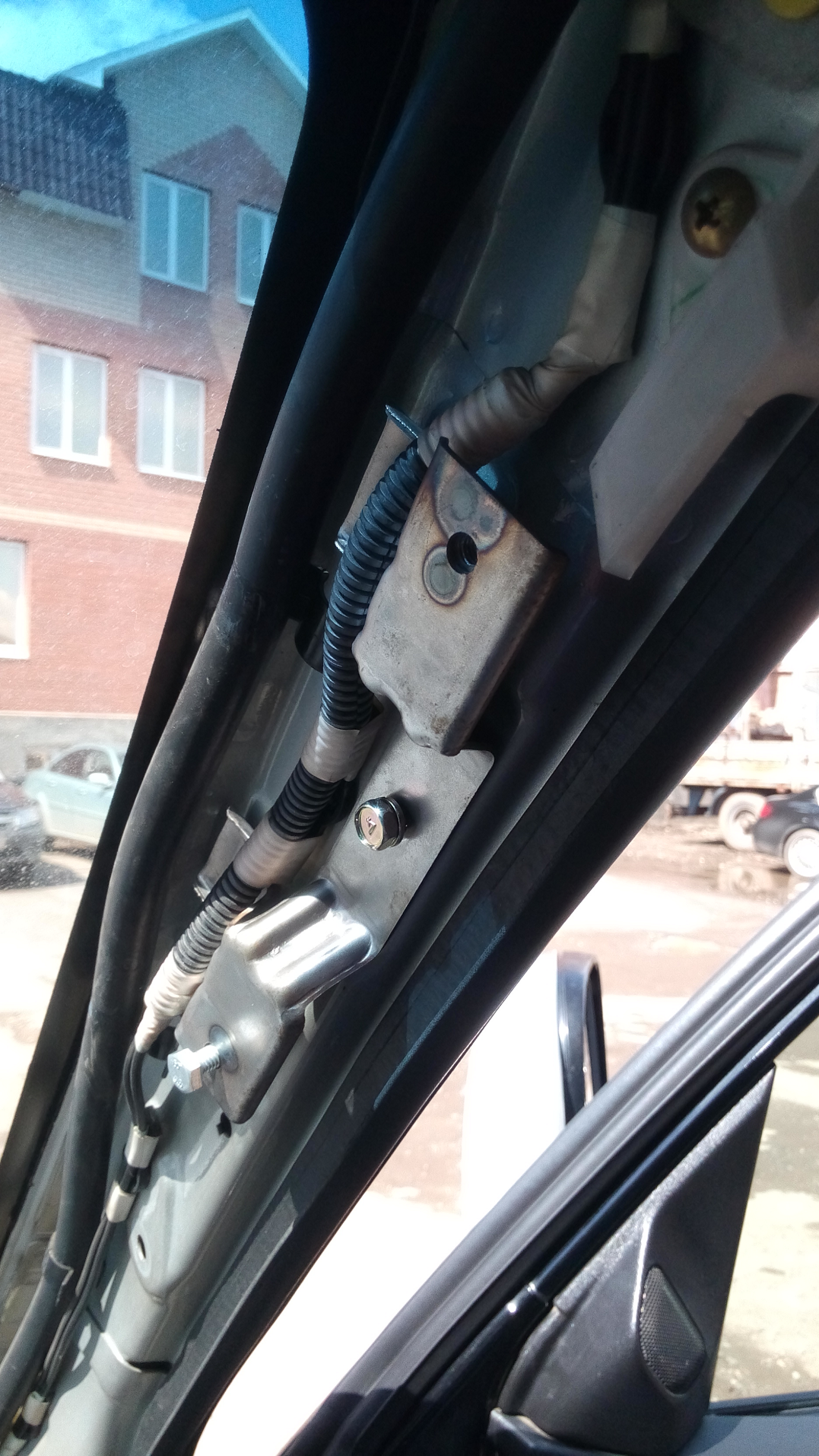

Снял обшику, благо без ручек она снимается легко, снял кронштейны и прихватил точечной сваркой гайки. а до этого как и вы пытался положить закладные от 9ки крепления бампера, они почему то от времени проскакивали по болту и начинали качаться ручки,Михалыч33 писал(а):Поставил себе ручки, заказывал через автодок, шли 1,5 месяца.
