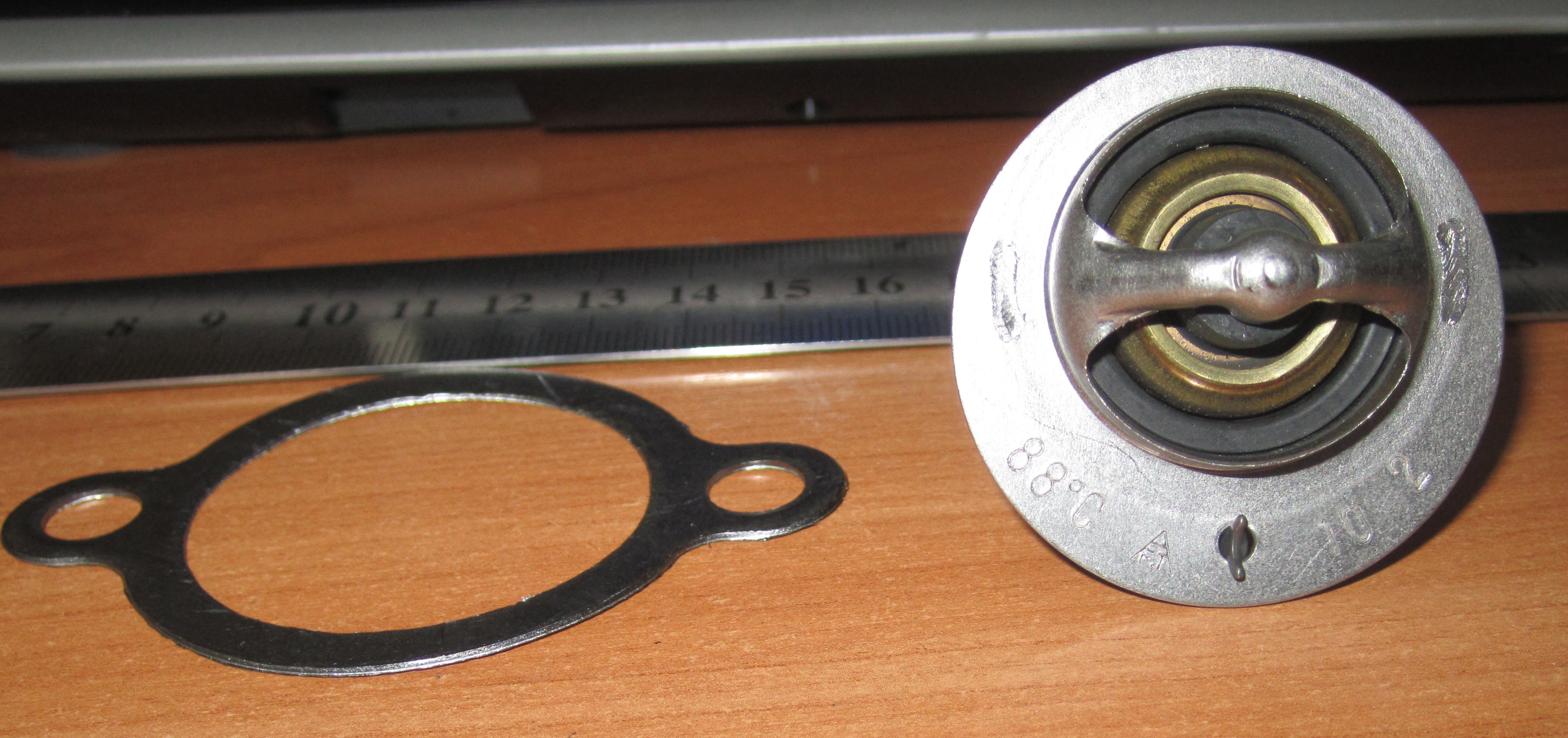

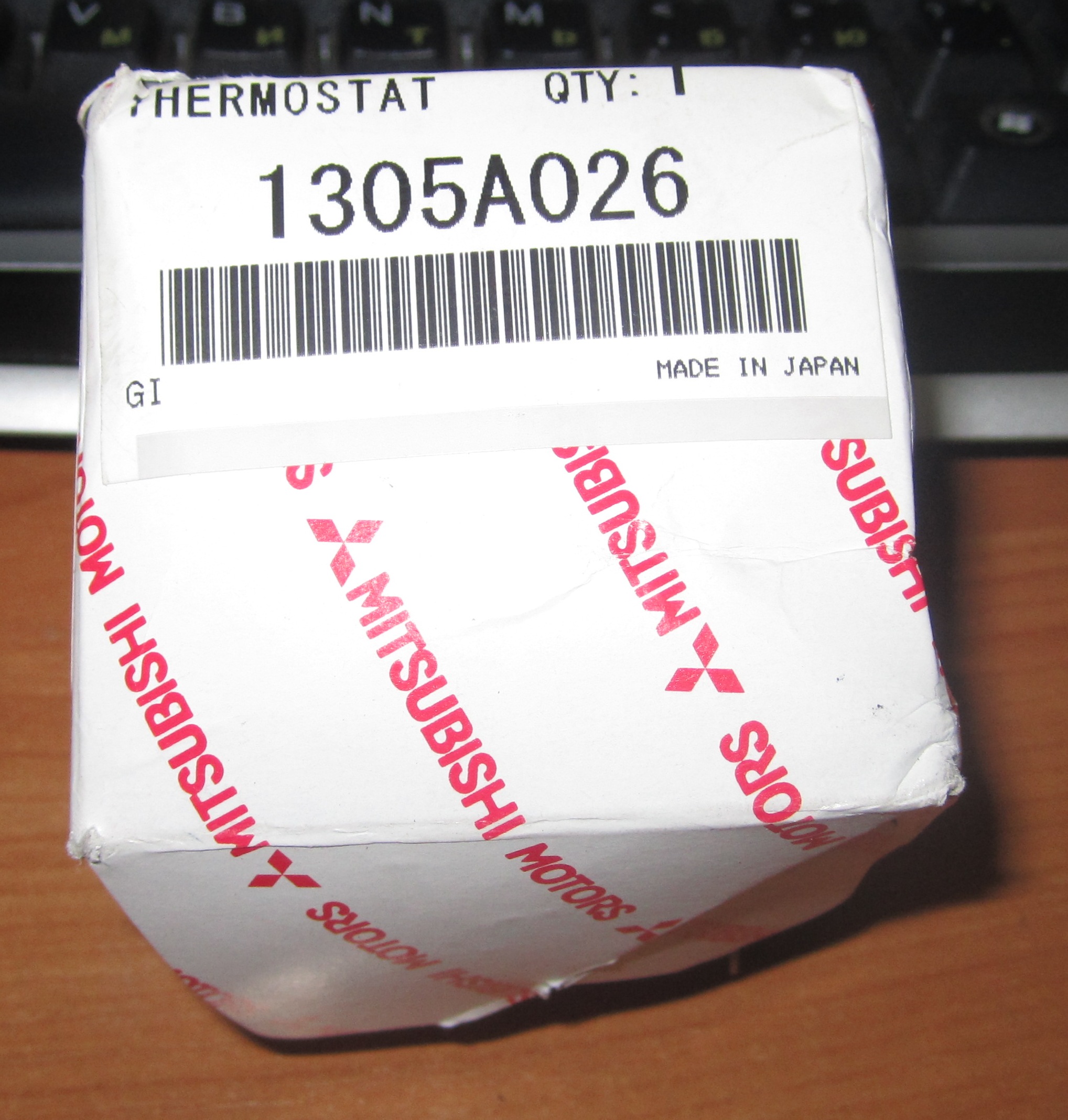

Приобрёл термостат на 88 градусов, а то у нас уже морозы (-35 градусов), оригинальный...будем ставить.
Термостат и прокладка
Упаковка
Упаковка

а это потому что в кетайские термостаты прокладки не кладут

Прокладка в комплекте была, отдал почти тыщю за него. Сильно не доверяю неоригиналам, если дело касаеца движка.
