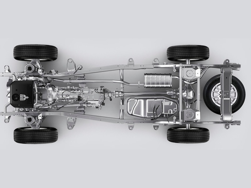

Конечно, зло! Запаску на силовой бампер, дополнительный бак по центру рамы, и остается куча места, например, для глушителя, стационарного компрессора и ресивера большого.
Есть кто с реализованной идеей бака как на фотке? Выхлопную трубу от катализатора до глушителя можно за пределы рамы вынести?

вот рамка НМПС

сразу за турбиной стоитqiwi писал(а):А где катализатор?

а в чём проблема..сделать вместо глушителя бак...
на тоётках делали так, там глушитель сразу поворачивает за раму под порог, делаеться под заказ прямоток и выхлоп у заднего колеса наружу... всё - место свободно
тут как раз просятся не два бака, а один
я в четверг буду новый МПС мерять в Москве..посмотрю и это местечко

я собираюсь реализовать, второй бак уже лежит , жду новую приёмную трубу и буду делатьqiwi писал(а): Скажите, а кто-нибудь вот эту идею реализовал? Выглядит довольно перспективно. А то я, честно говоря, не очень доверяю бакам в нише запаски с точки зрения безопасности при ДТП (у меня бензин). А тут вроде как штатно получается. Со всех сторон рамой защищен. И технически не сложно, и бак найти просто.

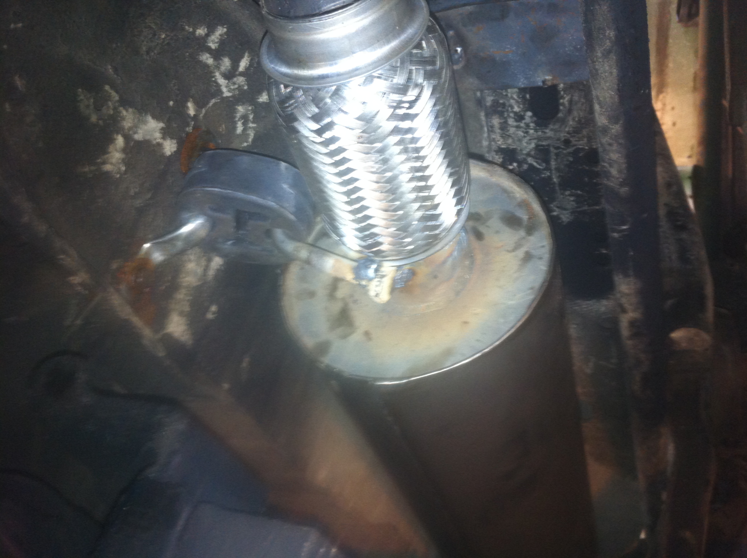

труба приемная пришла
перспектива : изготовление выхлопа , изготовление погружного насоса с датчиком уровня, запаять бак

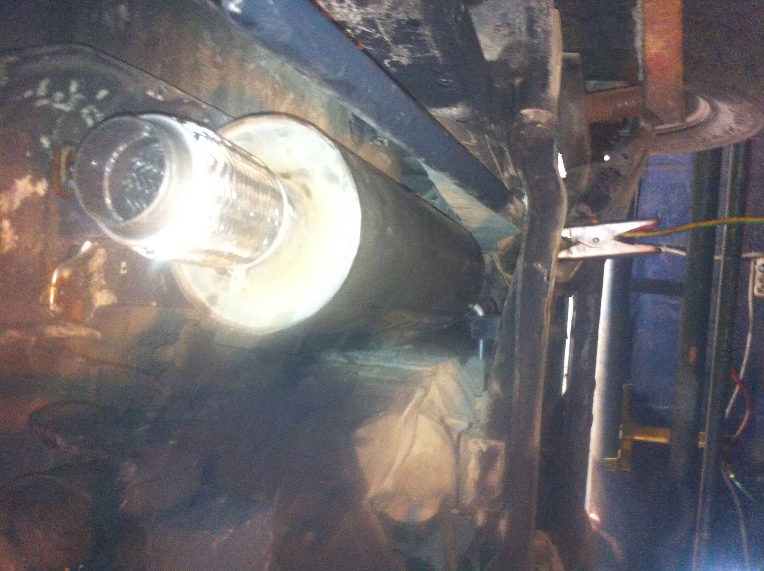

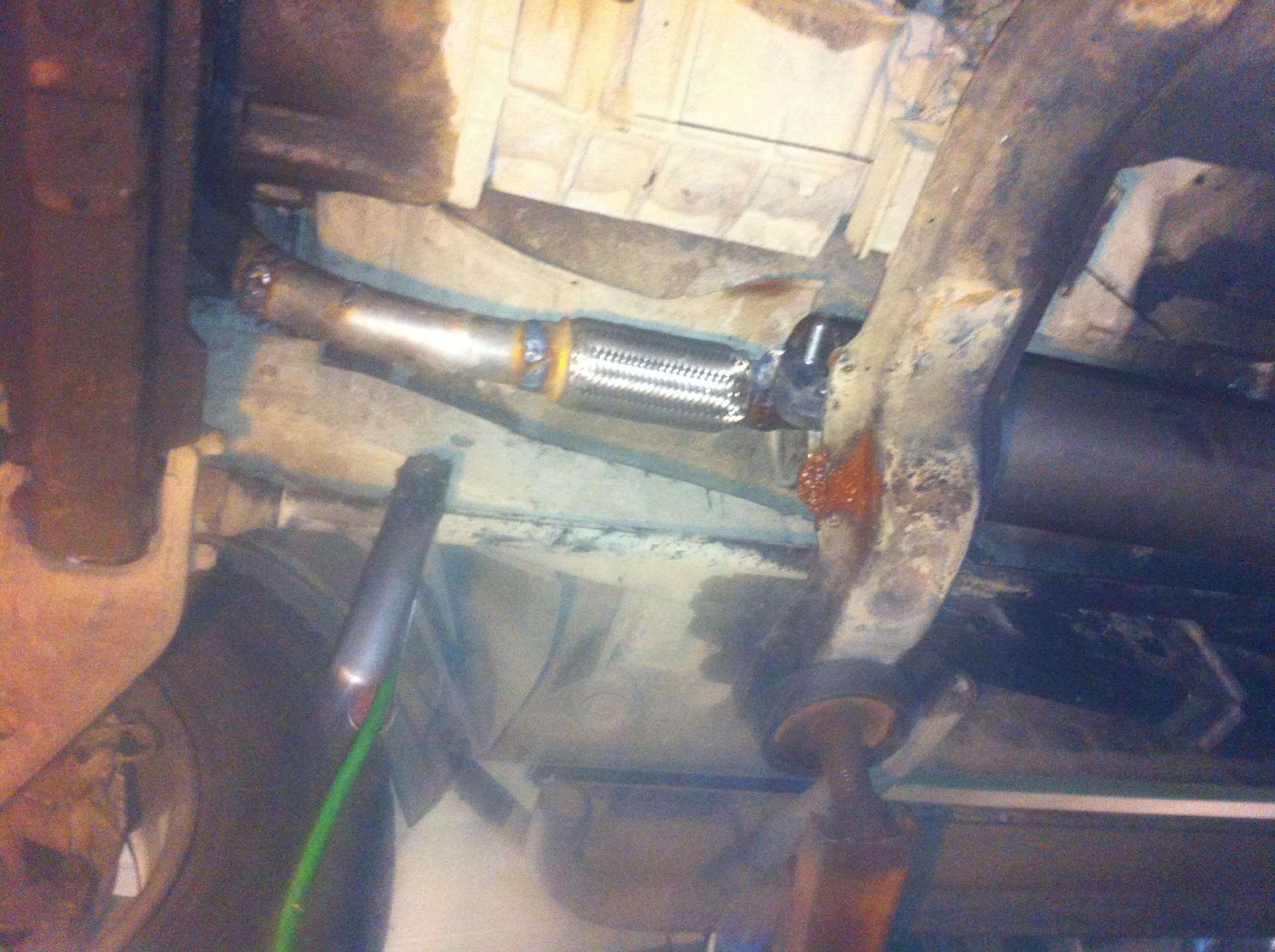

переделал выхлоп частично - освободил место под бак

в целом никак
даже глушитель не доварил
стоял выбор на работу свою машину делать или на рыбалку сгонять
