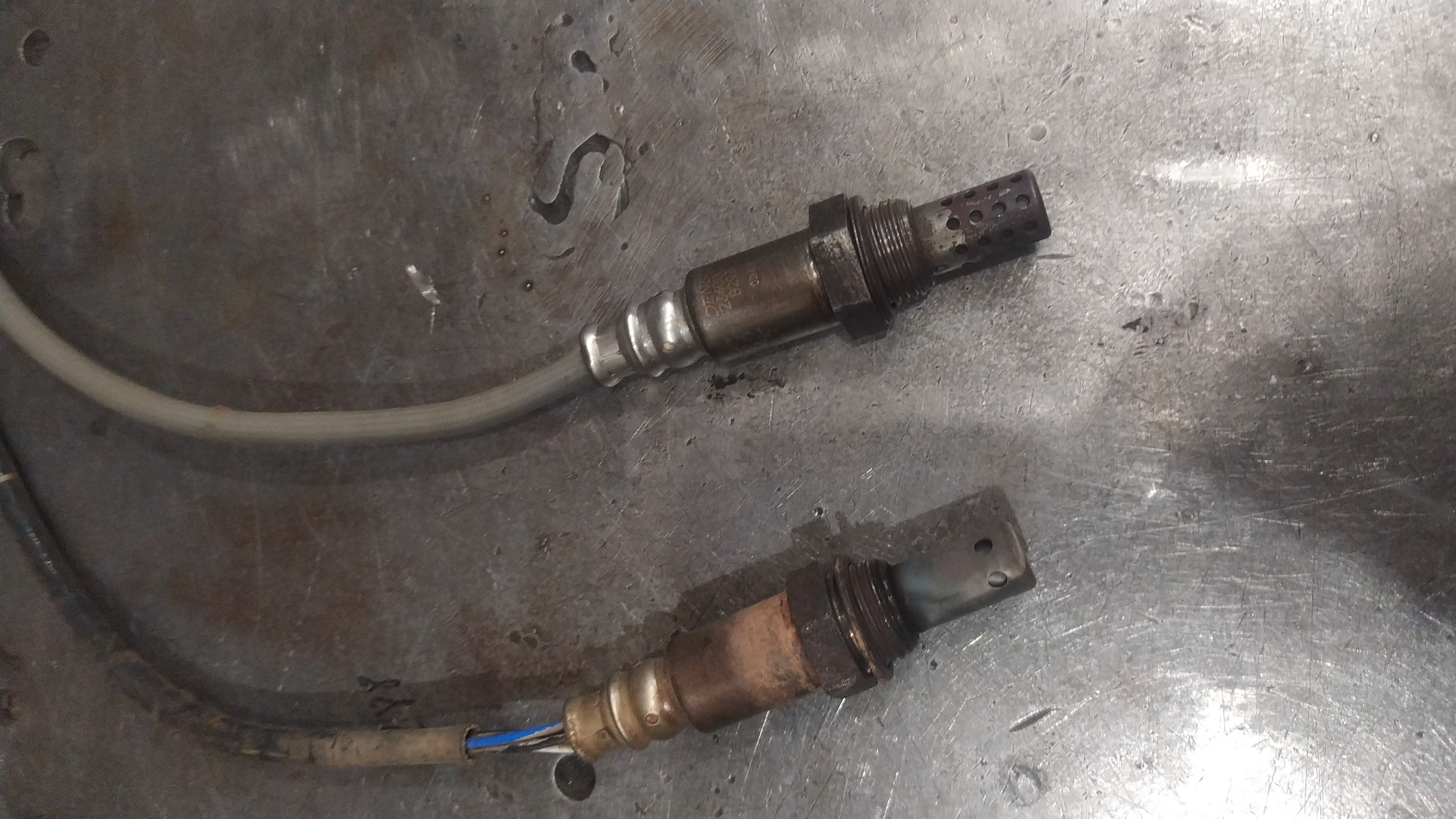

Всем привет. Почитал что здесь пишут, у всех конечно разная ситуация. В моем случае загорается ошибка 431 примерно 1 раз на 100 км, сбрасываю мильтитроником и т.д. Для начала решил заменить датчик кислорода - левый задний соответственно. Купил б/у в евроавто, причем моего каталожного номера по каталогу евроавто не было, купил по каталогу экзиста под свою ответственность. Вывернул старый, он действительно другой, по номеру указанному на корпусе и по количеству отверстий в защитном колпачке. У меня стоял с маленьким количеством отверстий, а купил я с большим количеством отверстий, в остальном внешних отличий нет.
Решил я немоного поиграться с замерами сигналов, на моем старом датчике сигналы значительно реже и не превышают 0,6 вольта, на условно новом датчики сигнала значительно более ритмичные и не превышают 0,78 вольта. Напряжение на нагрев датчиков приходит, хотя на старом датчики не замерил сопротивление нагревательного элемента, может сгорел. Напряжение мерил вольтметром, осциллографа нет, но даже на глаз видно что старый датчик "тупит" в части выдачи сигналов.

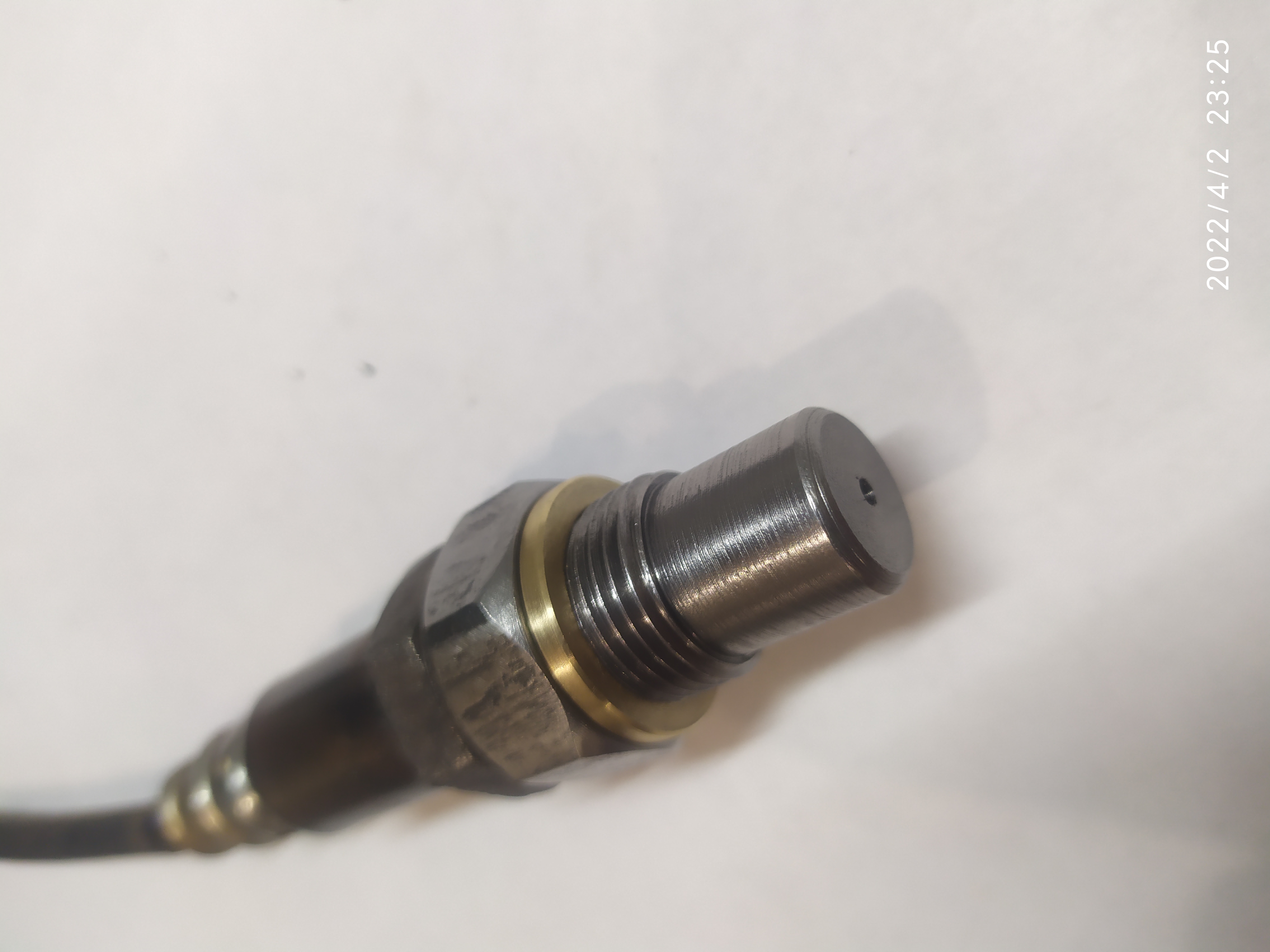

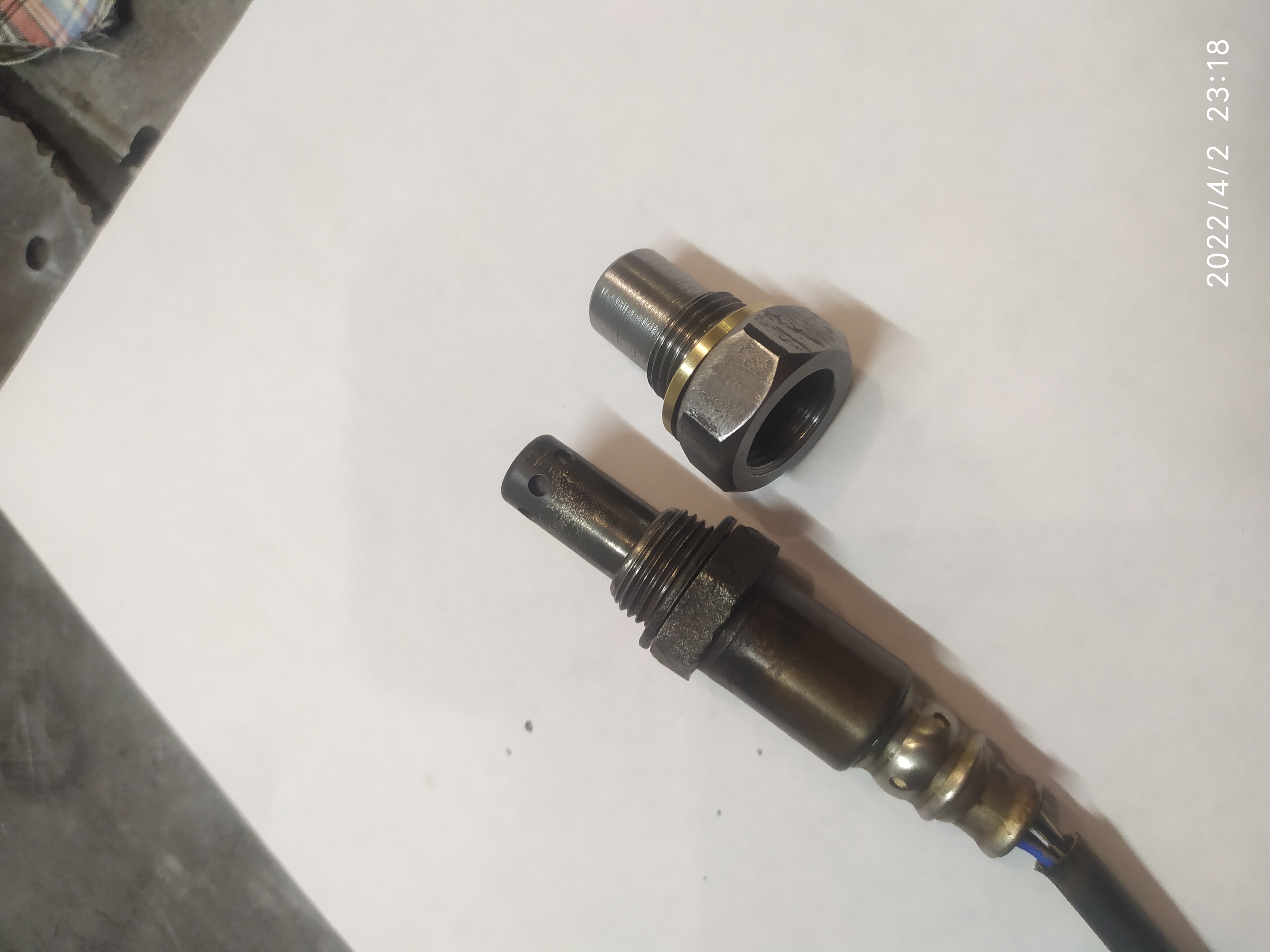

В общем с условно новым датчиком кислорода, начала опять выскакивать ошибка 431, как выше писал, датчик дает разное напряжение, видимо - синусойду, поэтому думаю что дохлый катализатор. Заниматься катализатором пока неохота, поэтому решил, почитав форум, сделать обманку, посмотреть что будет выдавать датчик с обманкой. Конструкцию придумал сам по аналогии с тем что уже выкладывал народ. Отверстие диаметром 2мм. Материал сталь. Пока не ставил, жду погоду.

В сборе:

Установил датчик с обманкой, проехал 130 км, пока ошибок нет, сигнал с датчика не смотрел, осциллографа пока нет, вольтметром не особо понятно.

Рассказываю, долбила ошибка 431, поставил обманку, стала долбить ошибка 421, поставил вторую обманку, пока ошибок нет, но на второй обманке проехал мало. На первой обманке проехал километров 500, может больше, ошибки - 431 небыло на обманке.
Наверное надо катализаторы менять, но есть более важные проблемы, может доберусь когданибудь.
Лямбды правая и левая почему то разные, обозначения вроде одинаковые, вторую строку правда не видно.
