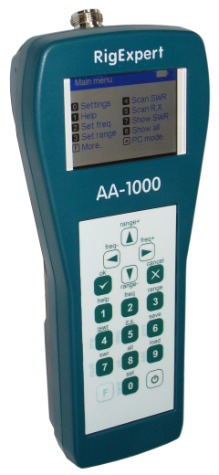

кстати про антенные анализаторы мне вот таким настраивали

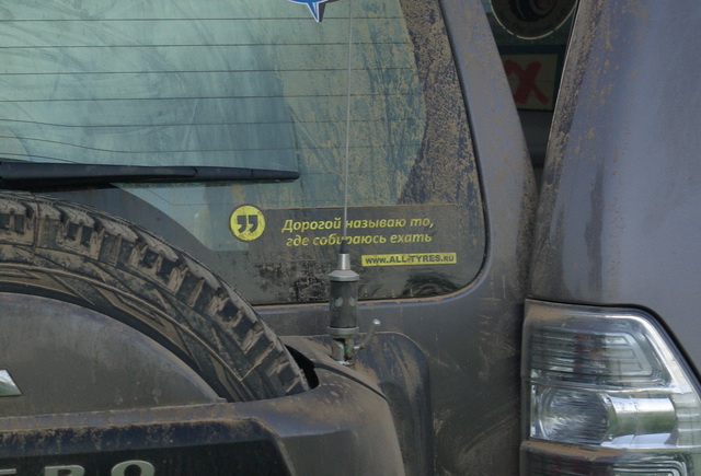

Случайно сфоткал как мне установили антенну...

у меня дизель.... фото выше.Net_bucho писал(а):Есть ли у кого примеры установки на дизель, киньте фото как установленно у вас?
