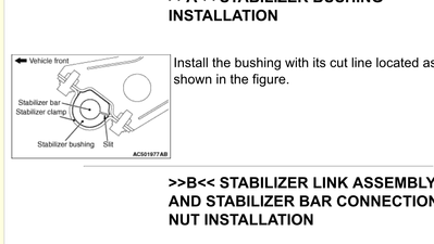

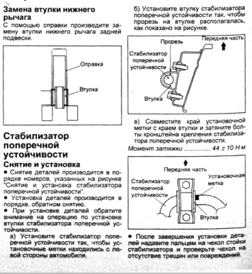

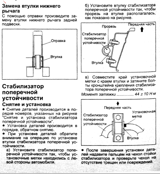

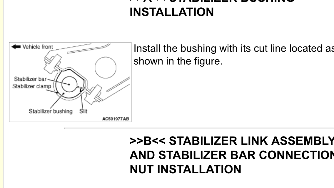

Ух, блин, похоже, лоханулся я при установке втулок... :*WALL*: :*MEGA_SHOK*:
Прочитал букварь, начал вспоминать, и понял, что понаделал кучу ошибок при замене. Ошибки, начиная от того, где делал разрез на втулках, относительно установочных меток(о которых тоже узнал только из букваря). Даже и не предполагал никогда, что это все имеет значение... А перед установкой в букварь заглянуть тоже не посчитал нужным, полагая, что сия операция настолько проста и невинна, что тратить время на Букварь совершенно не нужно.
Вывод один: если даже знаешь как сделать, то букварь прочесть обязательно надо,т.к возможны ньюансы. :;-):

Добрый день, Сегодня поменял втулки переднего стабилизатора у ОД. Новые оригинальные втулки поставили разрезом вверх. Обратил на это внимание. Старые стояли разрезом вниз Сказали, что это не принципиально. Чем это черевато? Заставить переделывать или нет?
Lebed
Сообщения: 10748
Двигатель:: ******
Мой автомобиль(и):: ******
Откуда: ***
Откуда: ***
Благодарил (а): 236 раз
Поблагодарили: 431 раз
Re: Втулки стабилизаторов(+)
Сообщение Lebed »
Заставить

Lebed писал(а):Заставить
Спасибо. Настоял, чтобы переделывали. Ткнул носом в руководство по ремонту. Переставили за 10 минут.
