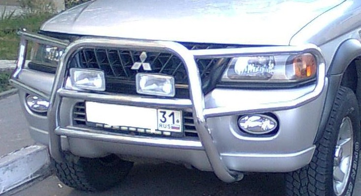

Что касается ПТФ остановился на варианте HELLA, светом доволен, и вот что получилось:
MONTERO SPORT,4AWD,LS,3.0,2003г.,лифт подвески, боди-лифт 5см, BF Goodrich КМ2 285/75/16. Шнорк, лебеда 12000, Бензин,Газ,Спирт,Водород!

Санечек писал(а):Что касается ПТФ остановился на варианте HELLA, светом доволен, и вот что получилось:
скажи пожалуйста, как закрепил ПТФ? не дрожат? (те которые в бампер, на место штатных)

Алюминевая шина ширеной 80 мм и толщеной 6 мм, согнутая скобой, дрожания минемально по 10 бальной шкале 1.5. Сделаю фото выложу, пришлось повозится с правой стороной.

Санечек писал(а):Алюминевая шина ширеной 80 мм и толщеной 6 мм, согнутая скобой, дрожания минемально по 10 бальной шкале 1.5. Сделаю фото выложу, пришлось повозится с правой стороной.
ну да, с права же бак с водой. но крепили к машине, а не к бамперу ведь? буду ждать фоток

Более интересен процесс регулировки...
Я такие ставил, но потом отказался от этого варианта, ни как затянуть регулировочную скобу не мог... подлезть тяжело...

Не получилось сегодня заехать в гараж, а на морозе лезть под бампер с фотиком не хочется, постараюсь в выходные в теплом гараже прозвести намеченное, я так понял у многих с этим возникают трудности.
Что касается регулировок: прежде чем жестко все затягивать просто несколько раз нужно примерить и выставить все на 95%, и после затяжки все лишь немножко подкорректировать и будет Вам счастье.
