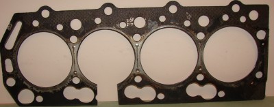

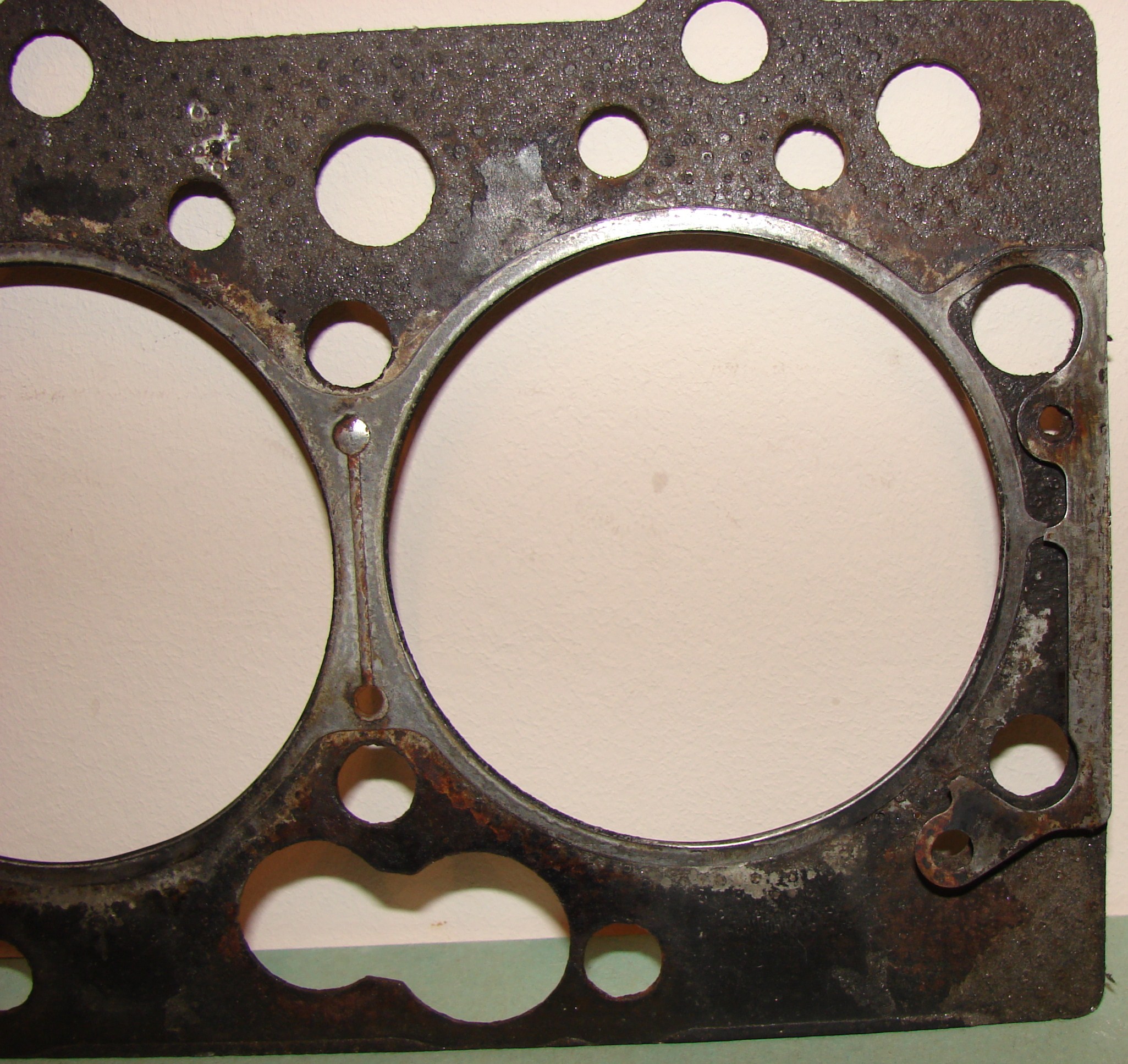

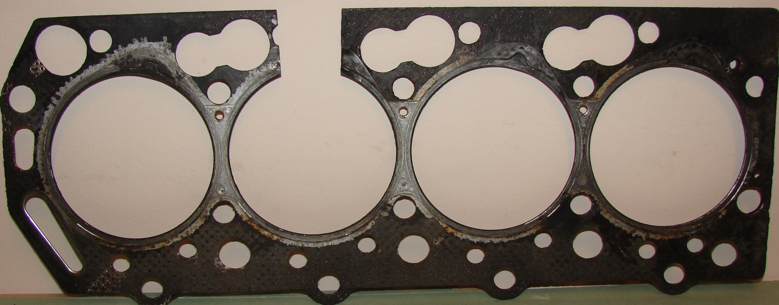

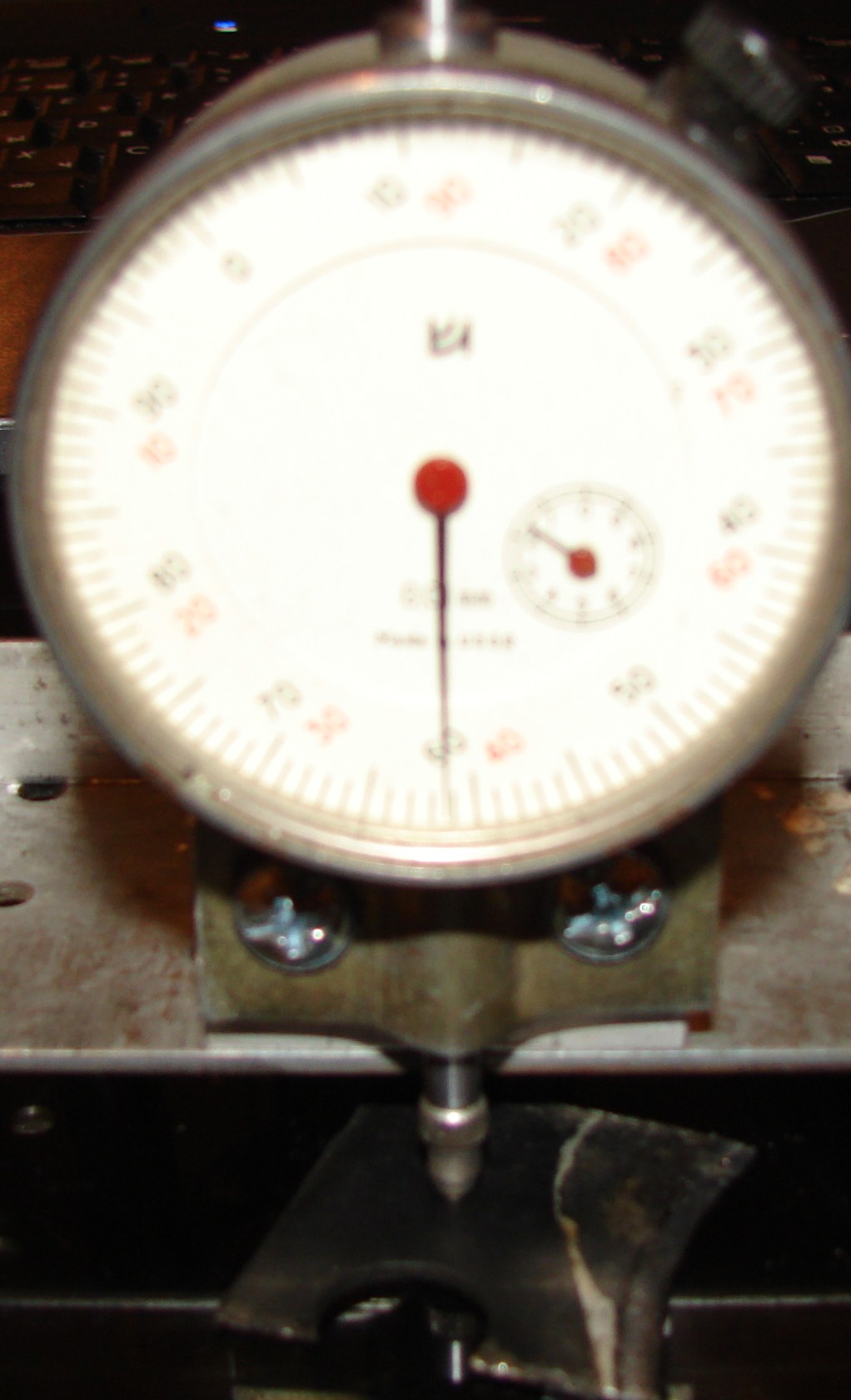

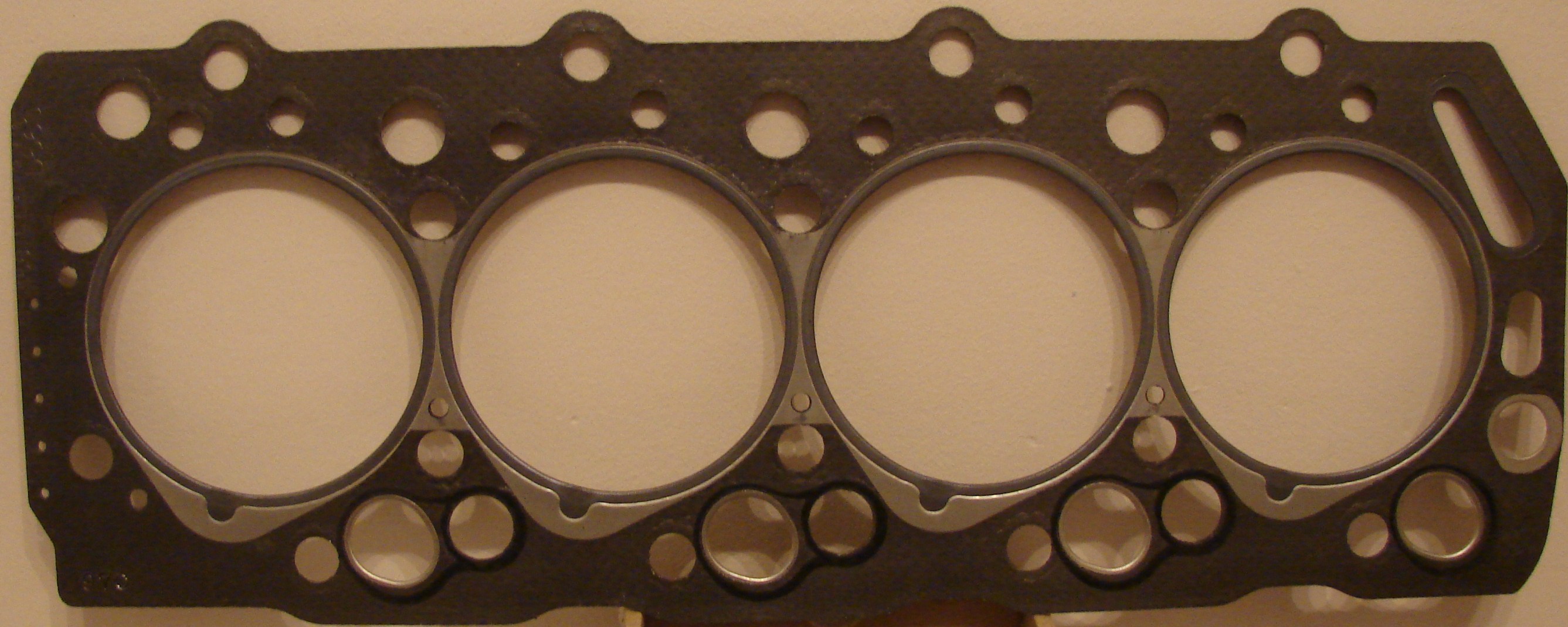

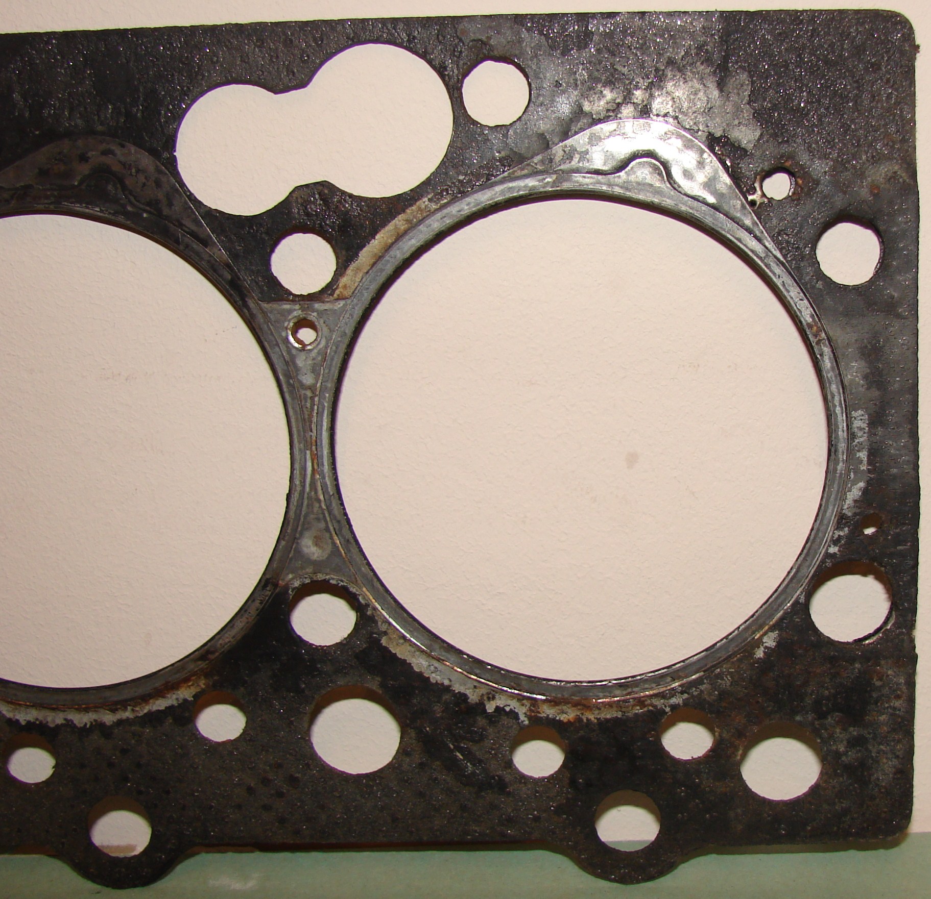

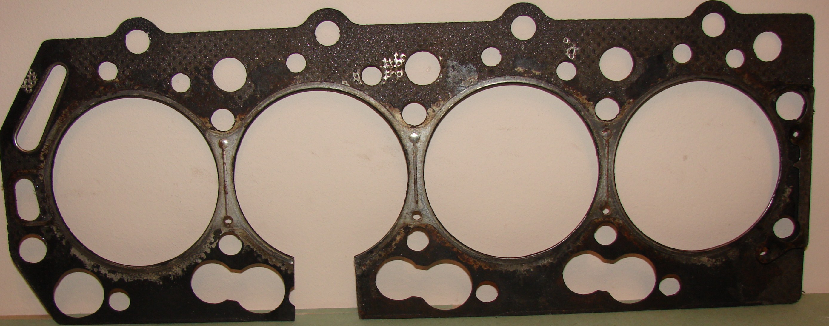

Выкладываю фото "НЕИЗВЕСТНОЙ прокладки"- нет меток! Может кто встречал такую????. Вырезал менее поврежденный участок бывшей прокладки, замерил-1.62 мм! (После пробега-3000 км). Получается, что у меня стояла самая толстая-1.6 мм.(см фото стр.6 этой темы). Обратите внимание-3 выбитых "восьмерок"-когда снял ГБЦ на их месте были силиконовые оранжевого цвета отдельные "восьмерки".
КТО СТАЛКИВАЛСЯ стакой прокладкой????????
Кто ее производитель?
Какая ее родная толщина?????????????????????

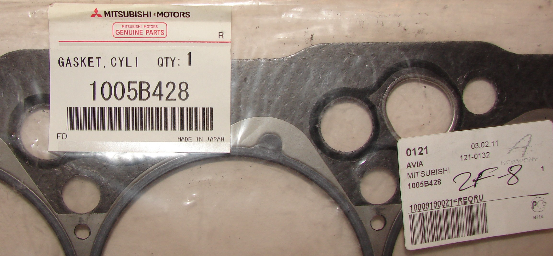

Понял: что никто с такой "неизвестной прокладкой" не встречался!
На свой страх и риск купил оригинал с 5-ю отверстиями (перестраховка от встречи клапана с поршнем).
Буду ставить. О результате отпишусь.

Собрал движку, перестраховался- поставил толстую прокладку(оригинал-5 дыр)
Результат: Завелась с полтычка, едет так-же как и раньше, расход еще не замерял, вообщем изменений огромных ни в ту ни в другую сторону не произошло.

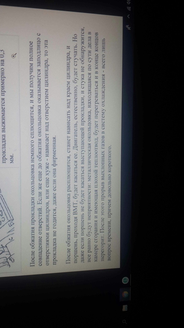

паронит, 4 точки , фирму уже не помню, тоже думал протянуть, но отговорили много человек сказав что после 30 000 смысла тянуть нету и есть вероятность что башку поведет, тоже паджеро воды только из группы ВК, перегрева 100% не было, тщательно слежу за этим моментом после капиталки, даже датчик с показаниями градусов цельсия воткнул в радиатор, да и самому спокойнее будет Башку скинуть, не особо трудно это, думаю за пару дней сделаю все, еще грешу на бошку, брал корейскую, из за этого еще больше аргументов снять все таки гбц.

жень ,если будешь снимать,обязательно проверь плоскости блока и гбц. гбц лучше не фрезеровать ,а притирать на спец плите.
и прокладку на дизеля я рекомендую металл. у виктор рейнс не плохие есть.

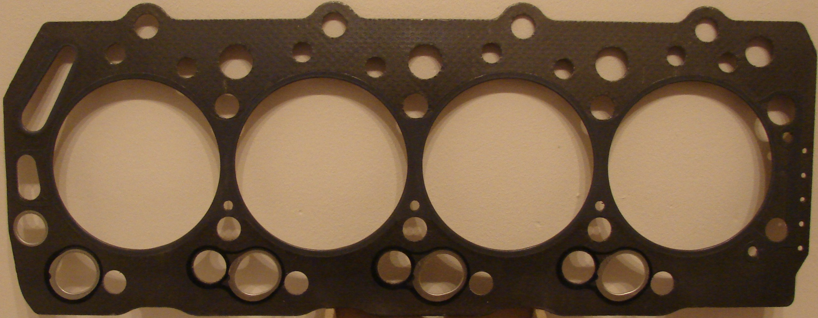

Всем привет.Сегодня, при солнце, увидел " пузырящуюся прокладку гбц. И так: в районе 3-й форсунки прокладка имеет выступ мм 3, и при запуске на холодную (4д56) на этом выступе, с внешнего края ( около 1-1.5мм) прокладки появилось два мельчайших , дисперсионных очага пены.Минут через 3-4 уже ф2-3мм мельчайших пузырьков. Проехав км 15 уже сплошные от 2-й к между 3-4 форсунки, уже в стыке гбц с прокладкой, т.е. продавливает сквозь саму прокладку, но это семечки, проехав по трассе стрелка ттемпературы поднимаясь до верха значка t резко падает и процесс повторяется, в зависимости от нагрузки, может на 10ч держаться. Подает, думаю, что срабатывает термостат. верхний патрубок гор ., нижний хол., давление держат.Помпа, термостат(82),вискомуфта-рабочие-100%, проверял. На холодную в радиаторе масла нет выхлоп при запуске без запаха и цвета. Сегодня заказал термостат на 76.(на лето) Просто не слышал о пропуске прокладок и не в стыке, а в не задавленной ее части, через металлизированную фольгу.гбц фрезировал( не более 0.5), опресовал, блок в норме, прокладка рейнц. Ваше мнение?

У меня было такое, забил.
Накатал довольно много, ничем другим не проявлялось.
Выхлоп без изменений, тяга тоже. Уровень ож не падал.
Гбц была новая, блок на плоскость проверен.
Затянуто тоже по мануалу новыми болтами

Да напрягает , что стрелка вверх стремится и верхний патрубок надут до 0.9 пока не сбросит....что летом будет, сейчас +5. Прокладку все равно буду менять, хоть рейнц и хорош смотрю в сторону оригинала
