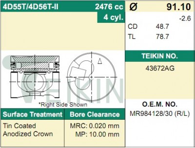

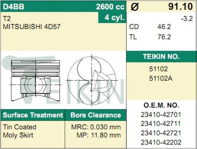

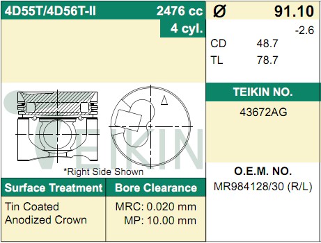

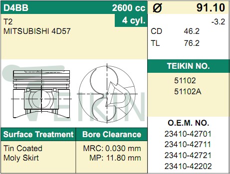

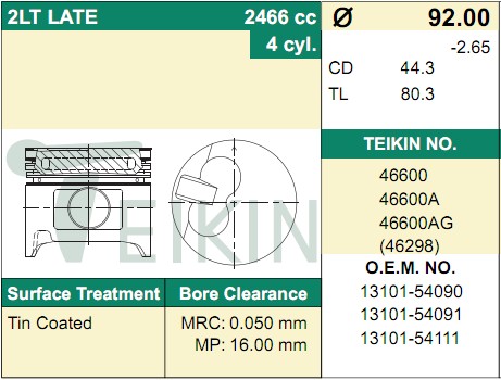

По поршням кое что
CD высота от цетра пальца до донышка
TL общая высота поршня
поршня 2LT и 4D56 имеют масляную галерею, это отражено на разрезе и символом G в патнамбере

... ruber, получается, что бо"льшая высота колена коленвала компенсируется меньшим CD ???

даГурон писал(а):... ruber, получается, что бо"льшая высота колена коленвала компенсируется меньшим CD ???
только уж не "большая высота колена" а "увеличенный радиус кривошипа"

ruber писал(а): только уж не "большая высота колена" а "увеличенный радиус кривошипа"

Это надо на днища поршней фрезернуть по аналогии с родными
меня вот больше волнует попадание масляных форсунок в каналы масляной галереи
