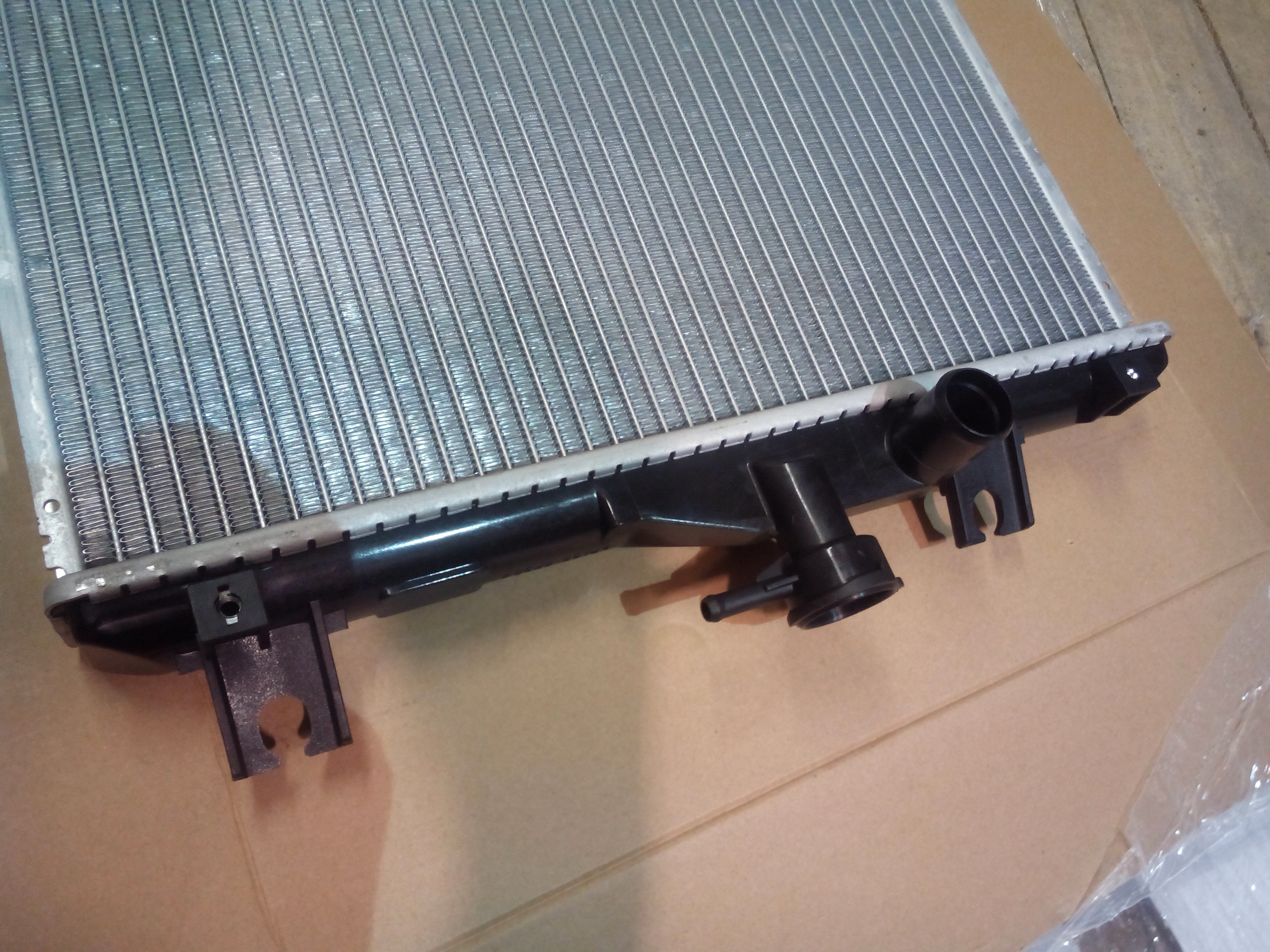

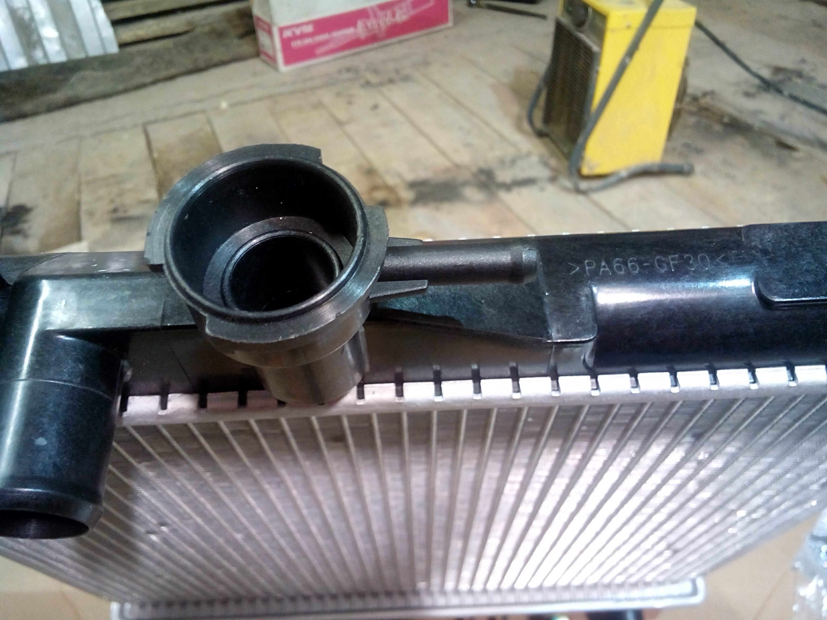

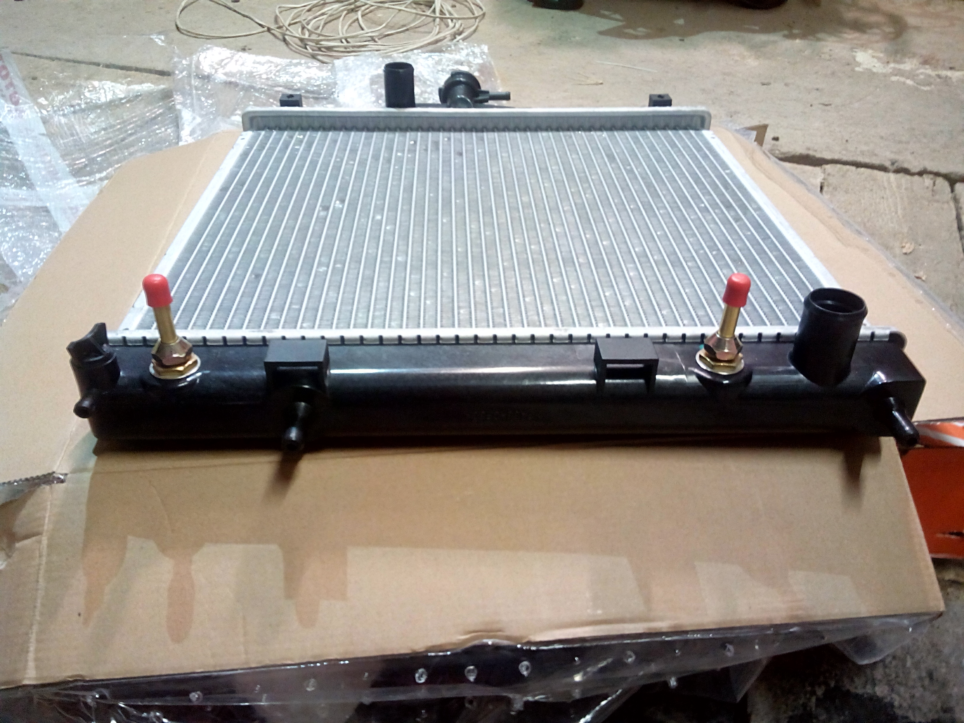

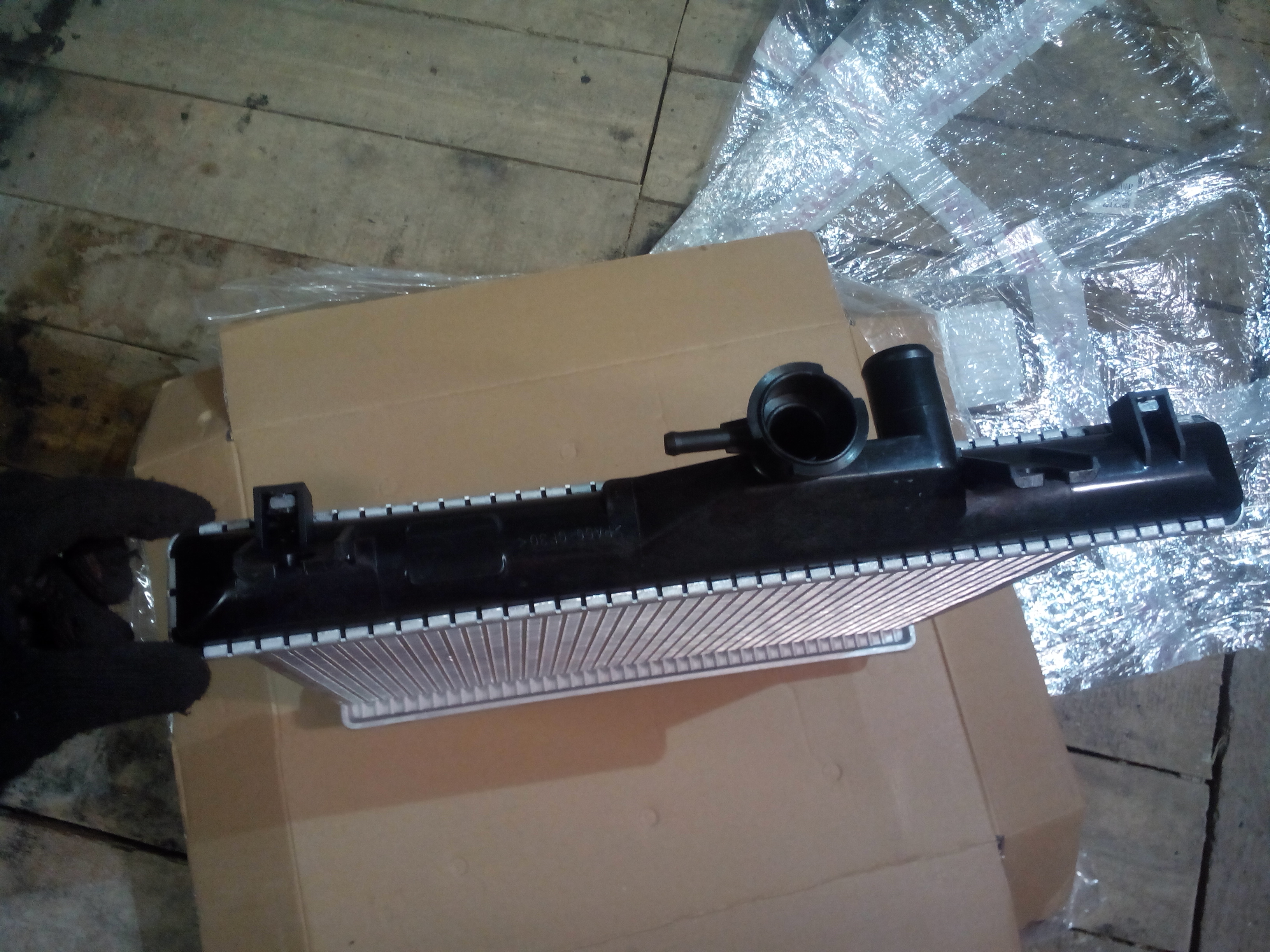

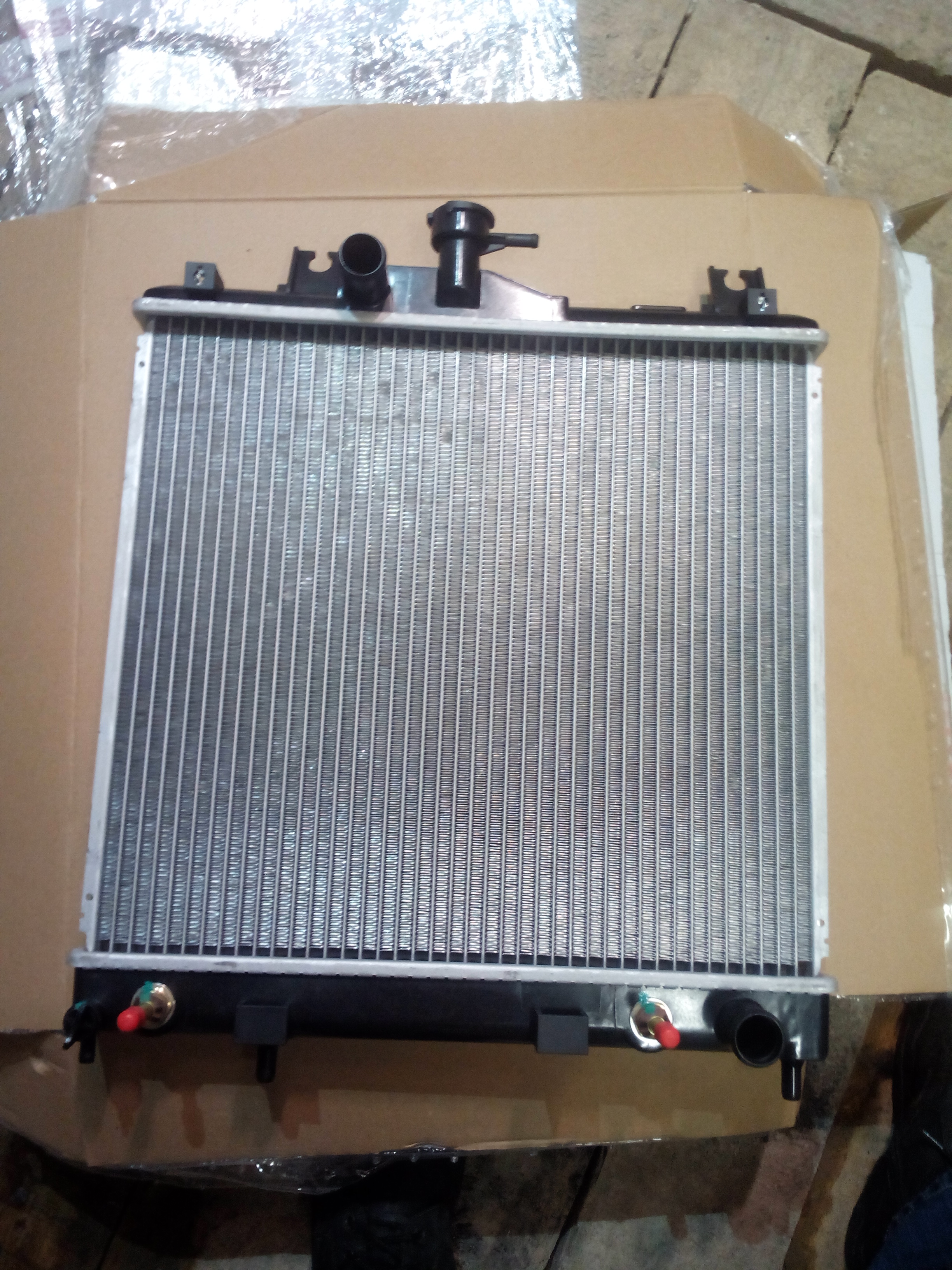

Ну вот, пришёл радиатор.
Потом когда буду ставить - сделаю фоты в сравнении с родным (его не выкинул, лежит в гараже где-то)

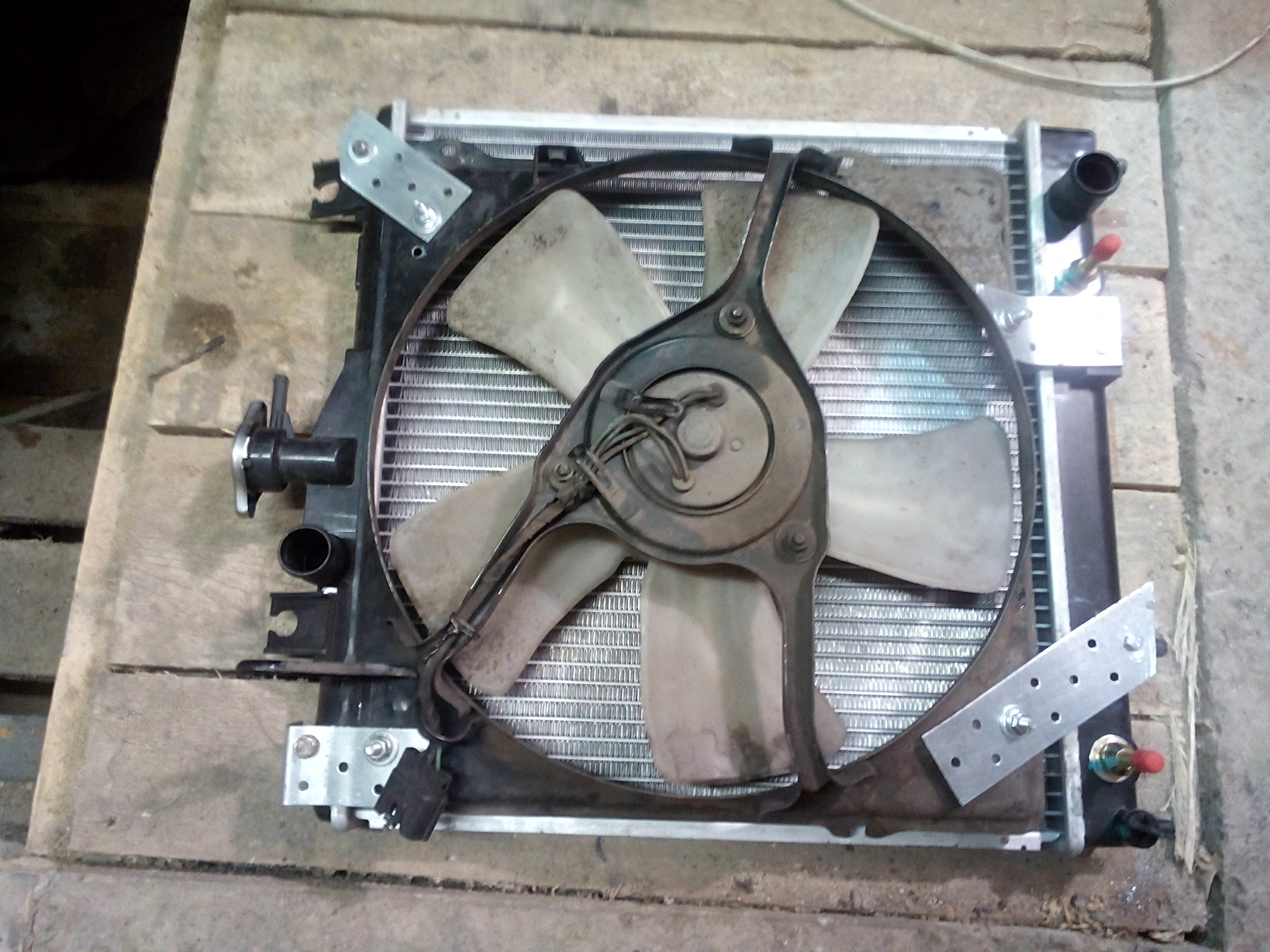

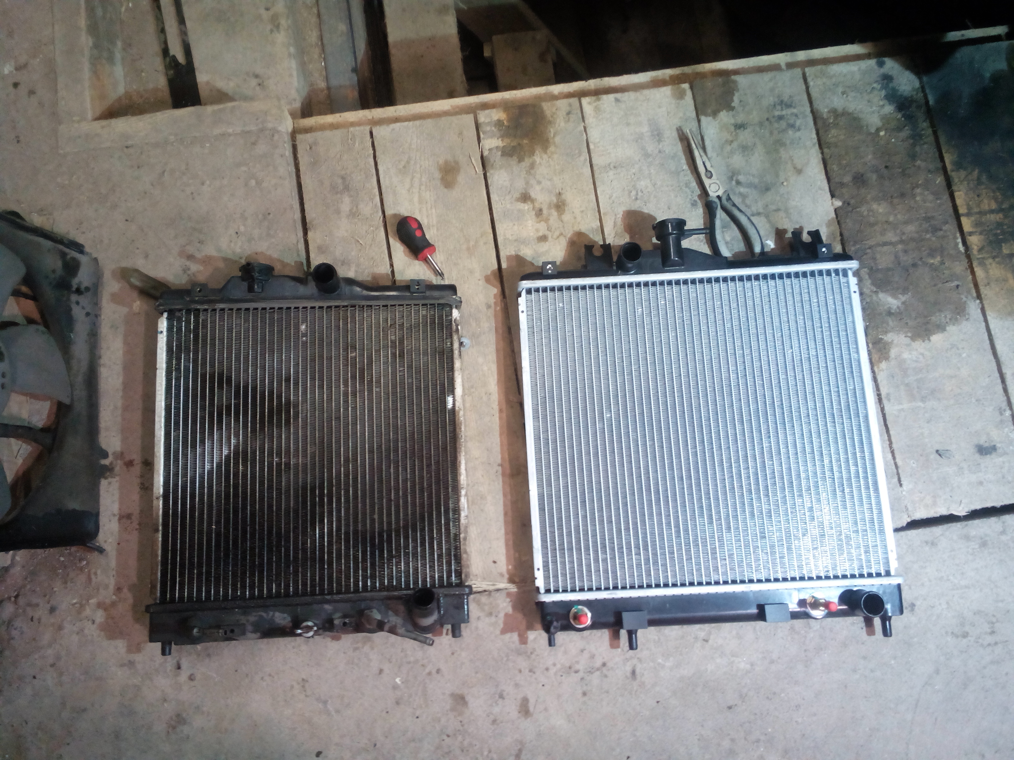

Поставил месяц назад радиатор SAT от автотрейда (полный аналог родного), приделал к нему электро вентилятор.О котором писал в предыдущих сообщениях.
Пока проблем нет - не течёт, встал чётко в родные места крепления.
Единственное, что меня смутило - так это горловина радиатора, а точнее её внутренность - родная крышка радиатора с горем пополам налезла - пришлось немного сточить напильником наружный диаметр горловины, а внутренний клапан - не перекрывает отверстие.Но, как показала практика - это ни на что не влияет - жидкость никуда не выходит, в расширительном бачке всё как обычно - на холодную - меньше, на горячую - больше уровни. В общем - можно брать.
До него стоял радиатор от Хонды цивик, который меньше по размерам, и в жару не справлялся - приходилось врубать печку.
