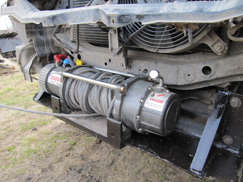

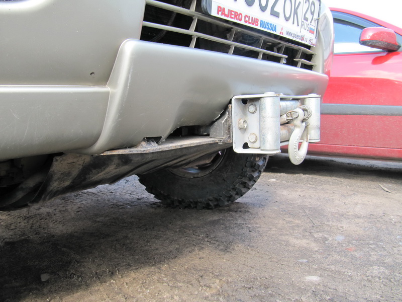

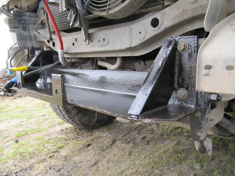

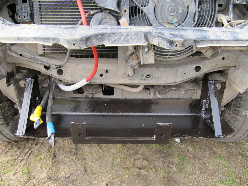

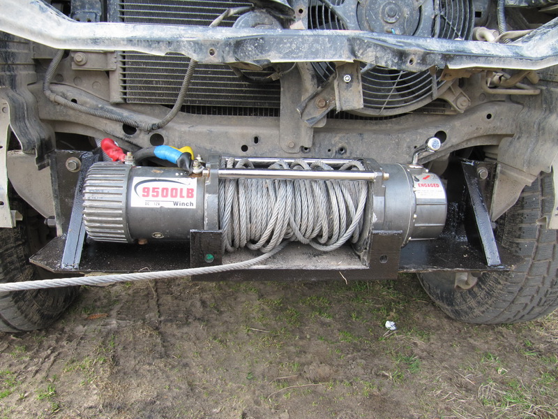

Вот развлекался в выходные вкорячиванием лебедки в штатный бампер.
Так как стоит бодик бампер пришлось понизу подрезать по всей ширине площадки.
впринципе наверное площадку можно было бы немножко и повыше сделать, но тогда скорее всего швеллер к уголкам надо приваривать в нахлест (утопить его во внутрь скорее всего не получится, хотя кто его знает).
Podzemshik респект за подробный отчет :*THUMBS UP*:

БЛИН!!! Да там места ВАГОН! Да ещё и 9500. выше и чуть вперёд(типа перевернуть площадку) и как раз в решётку!
Спасибо Глебычь. :*DRINK*: побежал лебеду покупать! :*CRAZY*:

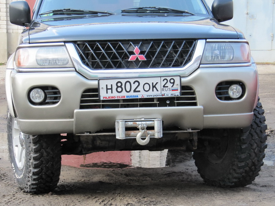

вот фотка после бодика

Площадка Podzemshik'а несколько недель назад приехала ко мне, потом две недели я неспешно вечерами устанавливал лебедку, и вот кажется закончил.
