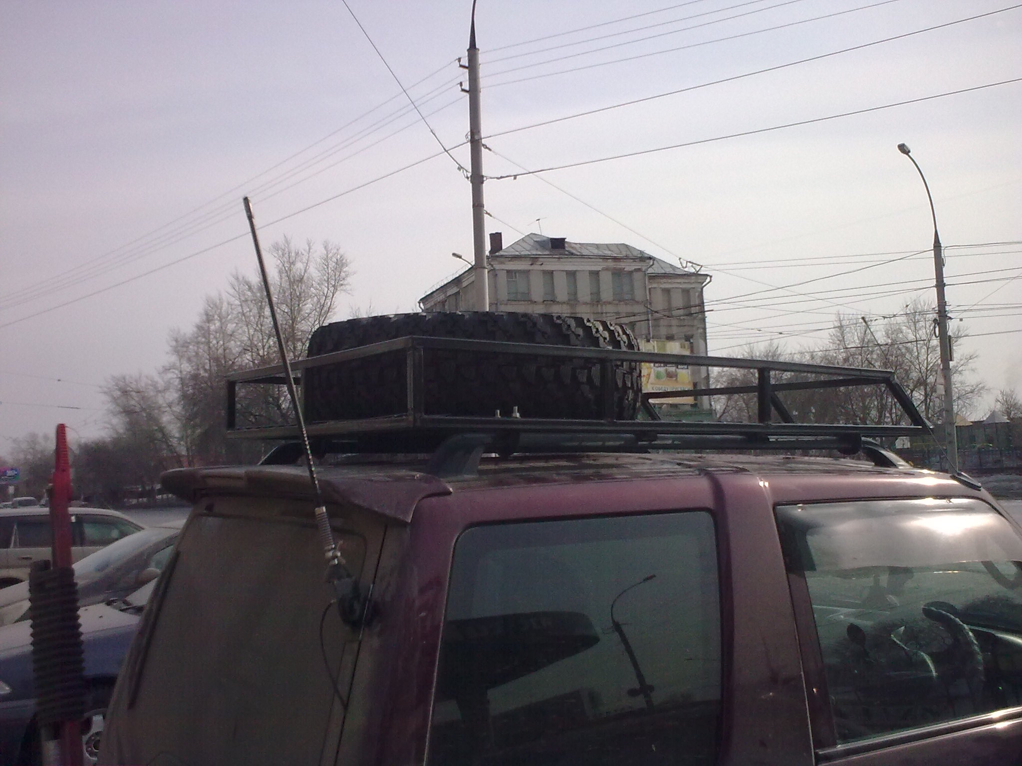

а мне один хороший человек вот такой изготовил... вес примерно 10-15кг

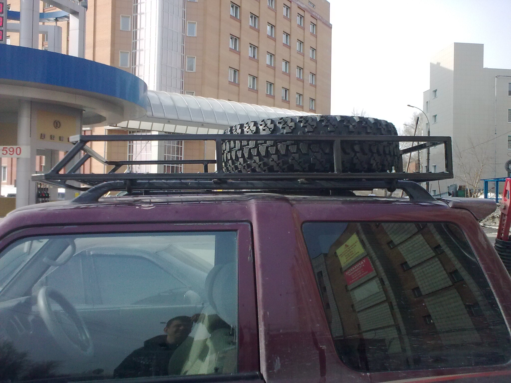

Я себе вот так сделал багажничек http://cavewildwind.narod.ru/bagaj.html

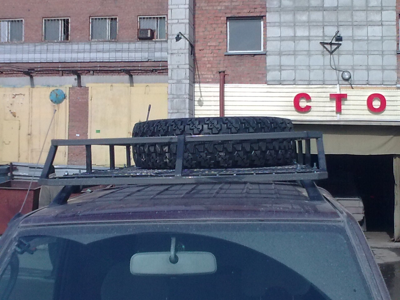

Вот и я соорудил себе что-то похожее на багажник: http://s56.radikal.ru/i151/1007/d2/579bf4a1abee.jpg
Кстати спасибо KAV за идею со "спецназом". Хорошая такая красочка, ложится легко, расход мизерный, сохнет быстро.

на дно лучше сделать сетку из тонкого прутка... будет уже похоже на экпедиционник... ну и удобнее перевозить сумки.

Droopy писал(а):на дно лучше сделать сетку из тонкого прутка... будет уже похоже на экпедиционник... ну и удобнее перевозить сумки.
да фиг знает прутики эти..., потуже связал и попер :*YAHOO*:

паджериГ :) писал(а):Вот и я соорудил себе что-то похожее на багажник: http://s56.radikal.ru/i151/1007/d2/579bf4a1abee.jpg
очень прилично выглядит :*THUMBS UP*:

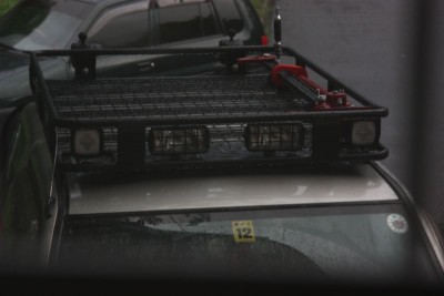

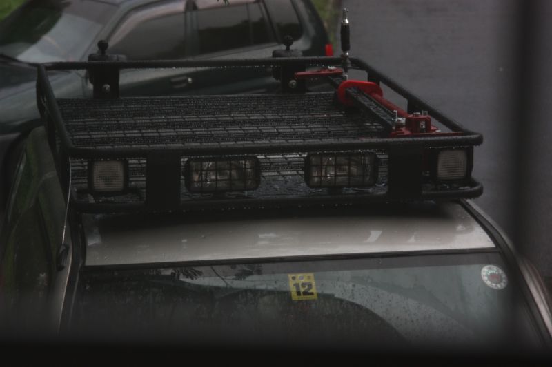

Вот такой вот багажник сделали мне у нас в Красноярске.
фирма СибЭкстримТюнинг.
Pajero Mini '03 4A31 4WD 5MT.
Alex_Stinger
Сообщения: 1708
Зарегистрирован: 30 май 2009, 22:40
Двигатель:: 4A31
Мой автомобиль(и):: H57A-0107140
Откуда: Новосибирск
Поблагодарили: 44 раза
Re: Багажник на крышу
Сообщение Alex_Stinger »
Droopy писал(а):Вот такой вот багажник сделали мне у нас в Красноярске.
Че по баблу такая красота получилось если не секрет?
Mitsubishi Pajero Jr. Anniversary Limited AT
восстанавливаем после кривых рученок
Droopy
Сообщения: 353
Зарегистрирован: 26 июн 2008, 05:00
Двигатель:: 4A30 -> 4A31
Мой автомобиль(и):: Pajero Mini '03
Откуда: Железногорск Красноярский край [24]
Сообщение Droopy »
14 рублев с установкой. Без стоимости доп.света.

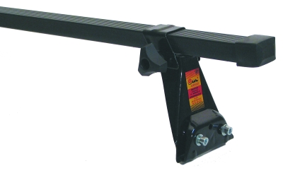

купил цеплялки от багажника на нексию.. и зачем то поперечины ..
в данный момент они в гараже, выложу позже фото..
смысл их в том, что они цепляются за тот самый "г" образный шов на крыше..
видел нексию, с такой конструкцией на крыше, вроде пользовать можно..
но, думаю ... надо площадь зацепа и площадь опоры на крышу увеличить...
цена вопроса 1300 за 4 шт.
фото из инета.. что-то примерное..
