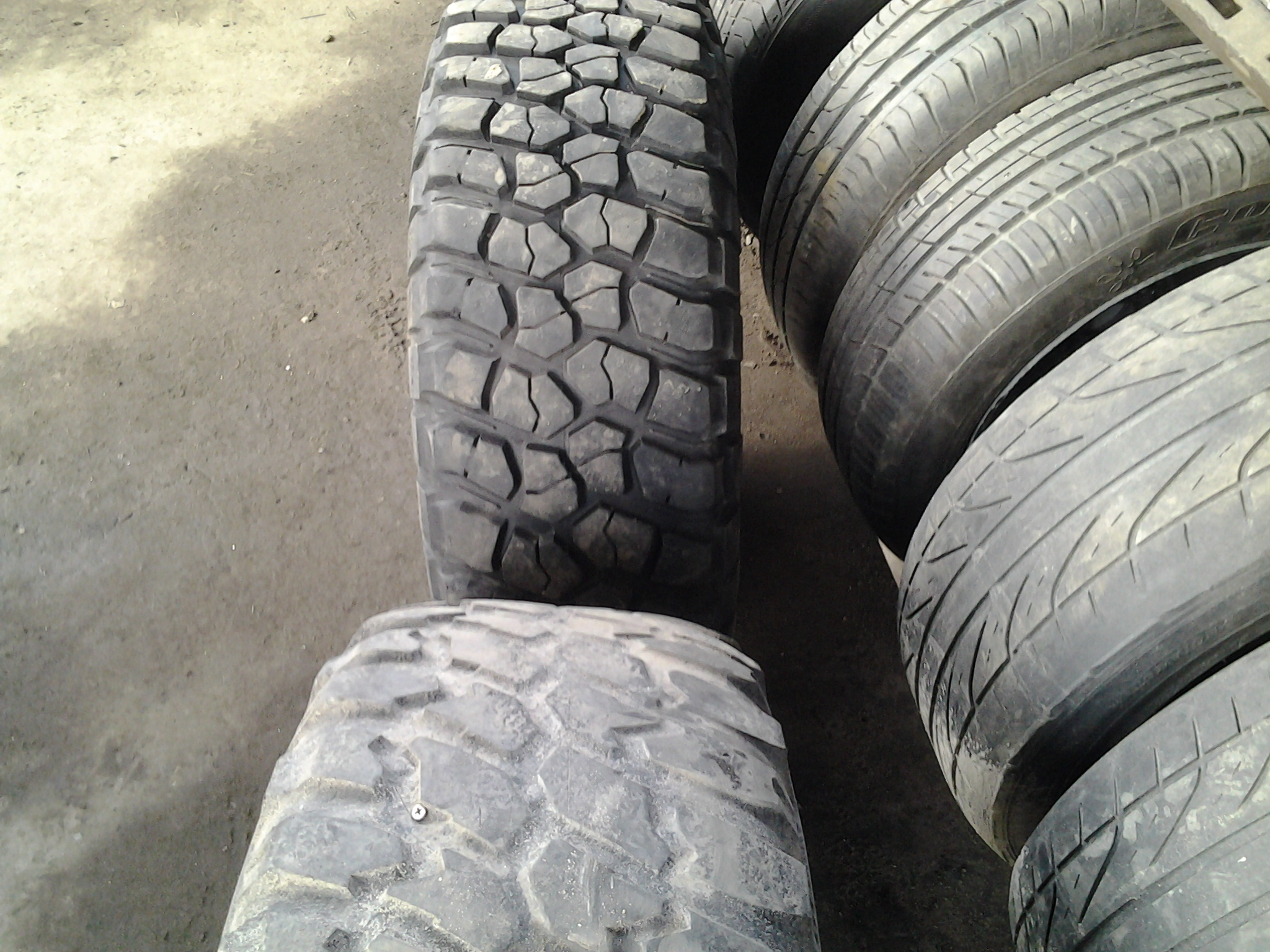

Вот для сравнения.
Мудрич энд адвентуро...оба 305/70/16.
