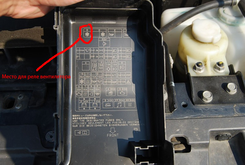

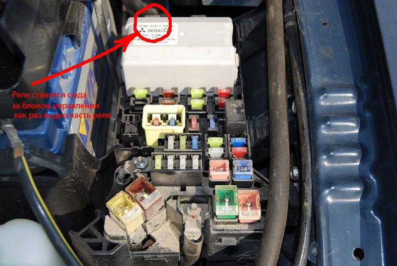

Re: Кондиционер отрубился в самую жару
Спасибо Andyfour за информацию!
Поставил себе вентилятор.
По стоимости:
сам пропеллер оригинальный 9314 рэ (есть китайские по 5 тыщ,но не решился брать)
реле 210рэ
болты(4шт оригинальные) 247рэ
время на установку: минут 20.
Чтобы вставить пропеллер в проем, необходимо открутить с кронштейном сигнал(1 болтик).
Фишку надо почистить от грязи чем-нибудь тонким( спичкой).
Реле вставляется в место,указанном на рисунках:
По стоимости:
реле 210рэ
