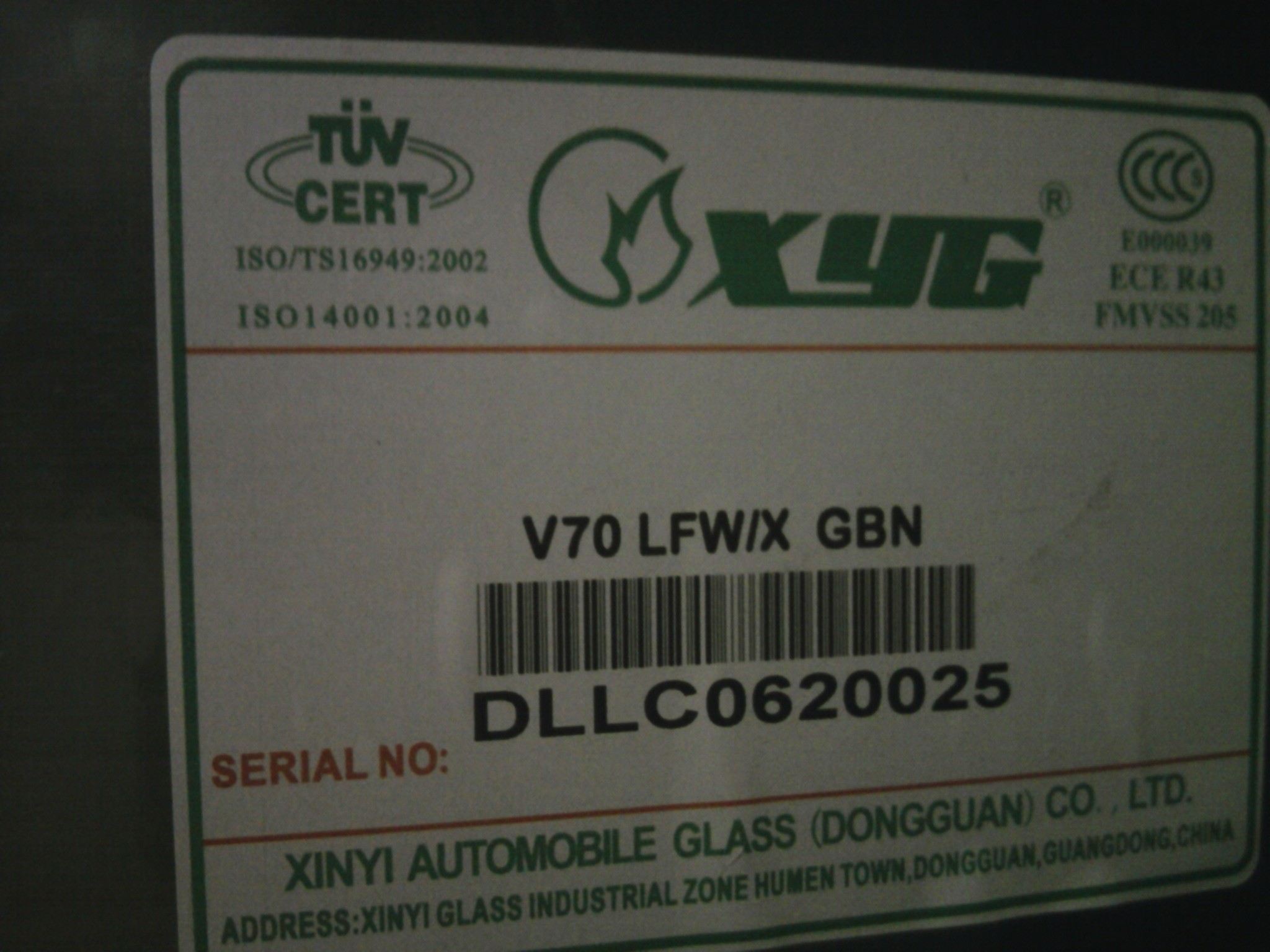

Тоже поменял стекло из-за многочисленных точек-скольчиков. Поставил XYG. XYG - не бликует, с зеленой полосой. Не было бы надписи , так и не понял бы что китайское. Может конечно есть какие то технологические слабости, но пока не понял. Идентифицируется от 3-го Паджеро.
Поставили старый уплотнитель -молдинг, да чет как то не удачно, он переломился в верхней части в середине и стал в гармошкой. Заказал новый, цельный (старый не видел из скольких частей состоит). Переустановили. Поехал, на скорости 80 км,час стало свистеть в левом верхнем углу. Подложил для эксперимента туда тряпочку, свист прошел. Сегодня съездил к установщикам, что то мне подклеили герметиком там, предварительно нагрев феном. Сейчас езжу заклеенным скотчем, пока не свистит. Завтра сниму и отпишусь. Может субъективно, но кажется что шума от воздушного потока стало больше, или стал прислушиваться... Но свист вчера был нормальный.... Причина однозначно в плохой проклейки герметиком, там даже визуально было видно. Надо сразу установщикам указывать на печальный опыт, чтобы внимательнее и качественнее делали верхние углы

Вот фото таблички стекла без подогрева щеток, мне поставили с подогревом
