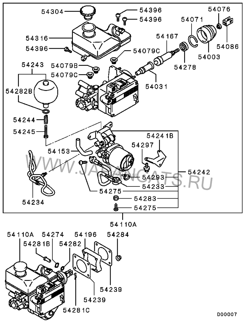

Фото на схеме ,у меня вот такая стоит
SmoAG
Сообщения: 7842
Двигатель:: 4m41
Откуда: Воронеж
Откуда: Воронеж
Благодарил (а): 99 раз
Поблагодарили: 541 раз
Re: Принимайте новенького и снова "груша"....
Сообщение SmoAG »
Вот вы и сами себе ответили на вопрос
