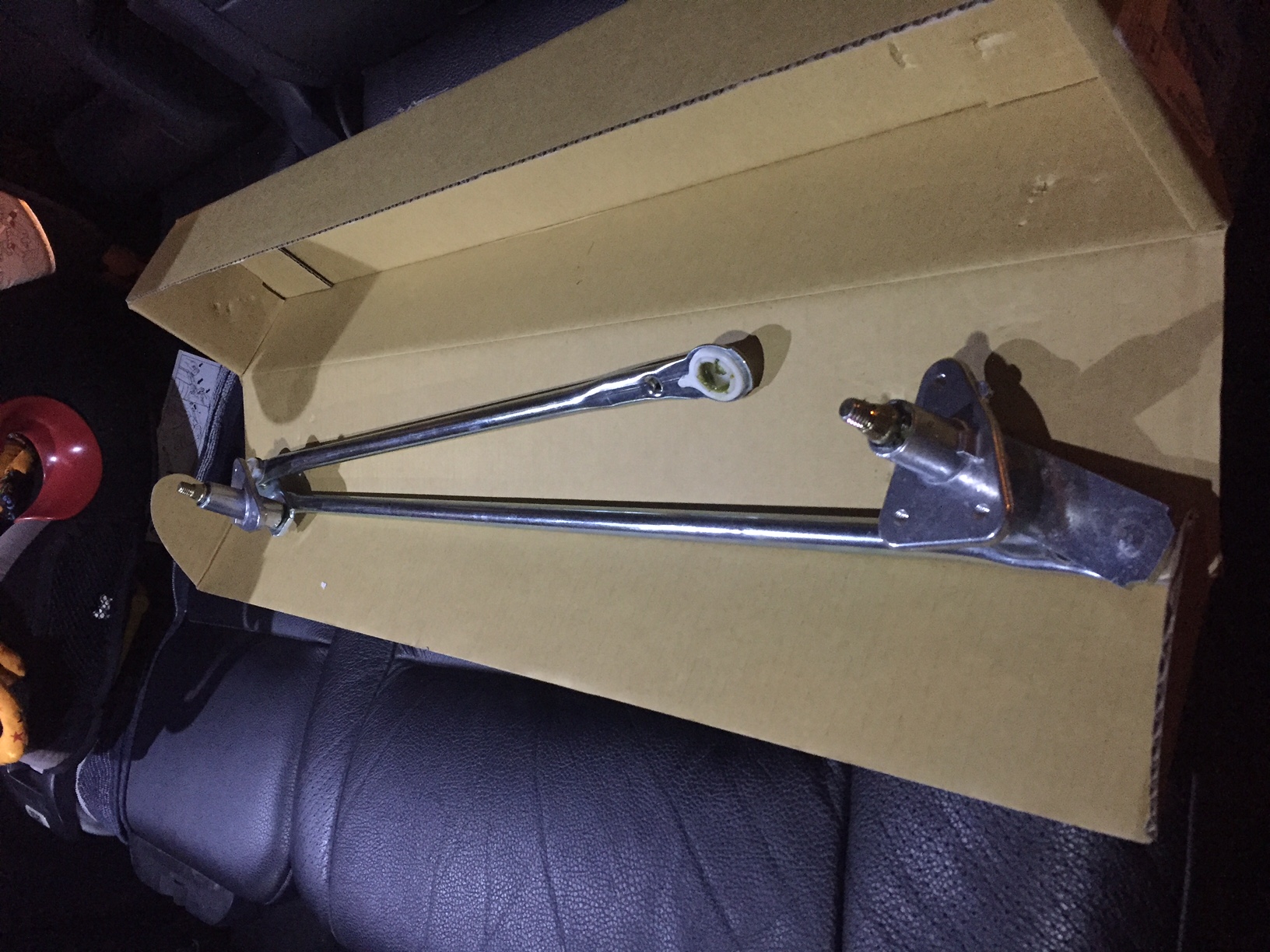

недели три столкнулся с такой же проблемой. спасибо кстати всем участникам этой темы.
что интересно, в автодоке по моему VIN пробивается номер трапеции 8251A019, и ни одного неоригинала не предлагает...
зато на номер 8251A009 есть неоригинал и SAILING MBL49063434 и ZZVF ZV8251009. про ZZVF кстати никто тут не писал, видно недавно появились. на свой страх и риск осознанный взял Sailing только потому, что много отзывов именно от владельцев П4. итого 1770 обошлись. поставил. все хорошо, за исключением того что водительский дворник чуток вниз смотрит но не лежит на уплотнителе. и так его и сяк пытался выставить, не помогает. при этом в верхнем положении все правильно стоит. см 2 до стойки остается. короче я смирился с этим, ну реально не напрягает. работа дворников радует, все плавно, без лишних звуков. я не питаю иллюзий по поводу долговечности этого узла от китайского производителя, но пока меня все устраивает. посмотрим как дальше будет. перед установкой правда разобрал механизмы и внес туда смазку (выдавил чуток из пистолета для крестовины - не пинайте сильно если не ту смазку использовал), внутри было сухо... не знаю можт так и надо и я зря это сделал, но это мой опыт.
родная трапеция отходила 160 тыс или 5 с небольшим лет (при этом года полтора назад перебирал, состояние механизмов меня тогда поразило, водительский был полуржавый, из чего сделал вывод что нужно обслуживать)
ну пока это все. если что то выяснится новое, отпишу.

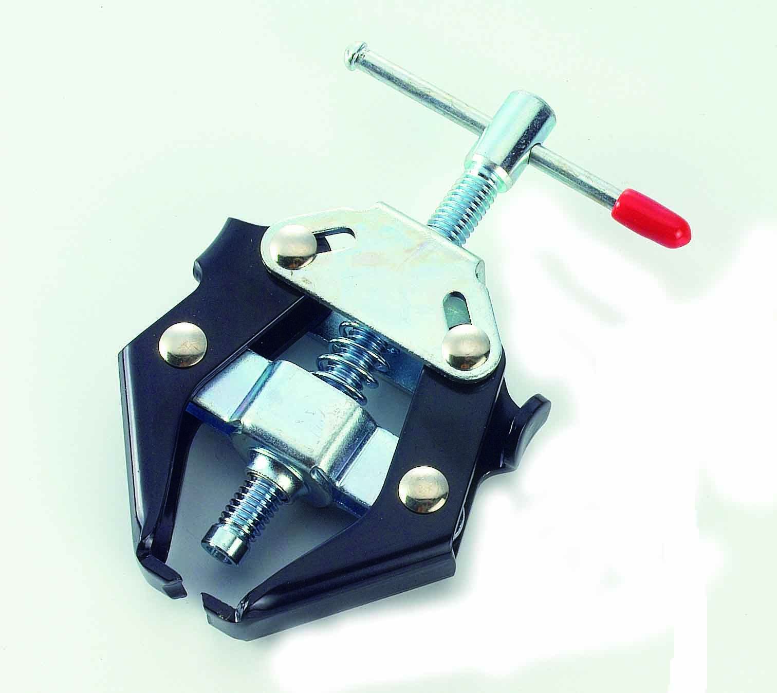

Решил сделать профилактику трапеции вчера, но так и не смог снять поводки дворников. Что только не пробовали с мужиками в гаражах - и брызгали ВД-шкой и проникающими смазками, пытались расшатать на конусе, крутили и вертели как только могли... Но так и не сняли... Видимо придется искать съемник какой-то. Может кто подскажет: какой съемник точно подходит к поводкам Паджерика и недорого стоит?
Последний раз редактировалось andanar 05 апр 2017, 08:28, всего редактировалось 1 раз.

andanar писал(а):Решил сделать профилактику трапеции вчера, но так и не смог снять поводки дворников. Что только не пробовали с мужиками в гаражах - и брызгали ВД-шкой и проникающими смазками, пытались расшатать на конусе, крутили и вертели как только могли... Но так и не сняли... Видимо придется искать съемник какой-то. Может кто подскажет: какой съемник точно подходит к поводкам Пджерика и недорого стоит?
Присоединяюсь к вопросу. Также на смог снять поводки. :*DONT_KNOW*:

Я таким снимал, правда задний, передние руками снял. Думаю должен подойти

M331 писал(а):Я таким снимал, правда задний, передние руками снял. Думаю должен подойти
Это прям произведение искусства, а не рабочий инструмент :*THUMBS UP*: ::-D:

Там отверстие в жабо почти вплотную к цилиндру поводка. Такой может не влезть. Видимо придется примерять ехать... Или плюнуть на эту затею и ждать , когда трапеция откажется работать.)))
