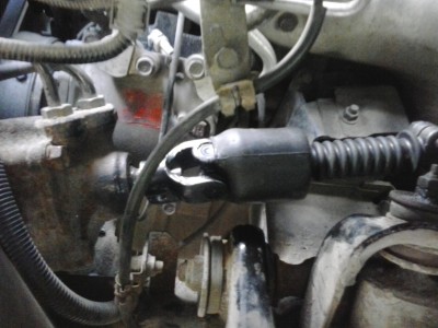

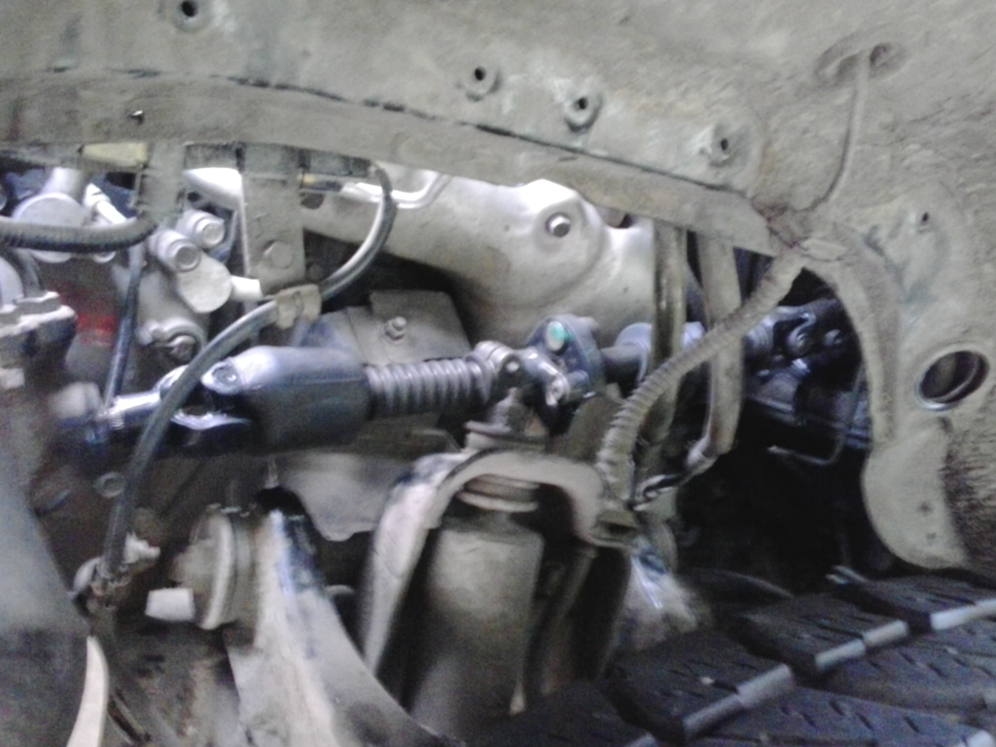

Короче тут такое дело. Постукивает как и всех у меня рулевой вал. Купил уже три хомутика. В эти выходные хотел ставить. Также при замене торсионов заметил, что при вывешивании пояляется зазор на передних подушках. Тут описано http://www.pajero4x4.ru/bbs/phpBB2/view ... 31&t=92427 В прошедшие выходные полез в левую переднюю подушку, которая возле рулевого редуктора. Открутил, снял нижнюю резинку. Втулку снять не смог, заржавело. Убрал ржавчину, резинки мягкие. Плюнул и поставил обратно. После затяжки зазор ушел. Когда я выехал в понедельник стуки ушли! Совсем! И ведь логично. Если зазора в передней левой подушке нет, то и движение рамы относительно кузова не будет. Шлицевое содинение работать не будет, стука не будет! Я счастлив. Попробуйте, вывесить переднее левое колесо и посмотреть зазор в подушке. Возможно ваш вариант ...

Не. Как не крути, а кузов во первых всё равно на подушках ходить будет - поэтому хомуты нельзя до усёра затягивать. А во вторых стучит из за люфта - зазора в этом соединении и гуляния кузова тут ни причём

Погоди, как ни при чем? Кузов на котором стоит руль, гуляет относительно рамы, на которой стоит редуктор. Если зазор убрать - гулять будет в разы меньше. Что у меня и произошло. Зазор был миллиметра три, стучало как раз при перекатывании на кочках, когда зад еще ровно стоит, а передняя часть кузова переваливается слева направо. Я еще правую не трогал. в выходные разберу.<Вавил> писал(а):Не. Как не крути, а кузов во первых всё равно на подушках ходить будет - поэтому хомуты нельзя до усёра затягивать. А во вторых стучит из за люфта - зазора в этом соединении и гуляния кузова тут ни причём

Во время гуляния кузова разьём этот гуляет продольно. А из за люфта вал гуляет перпендикулярно

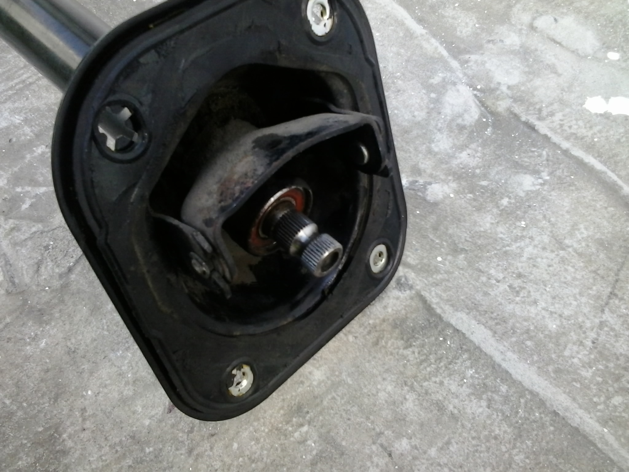

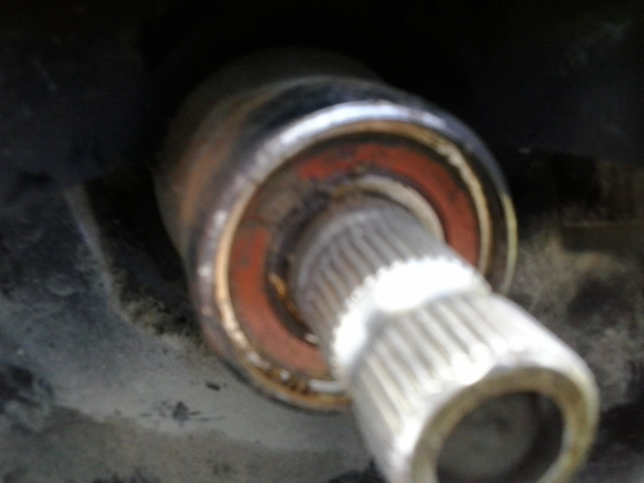

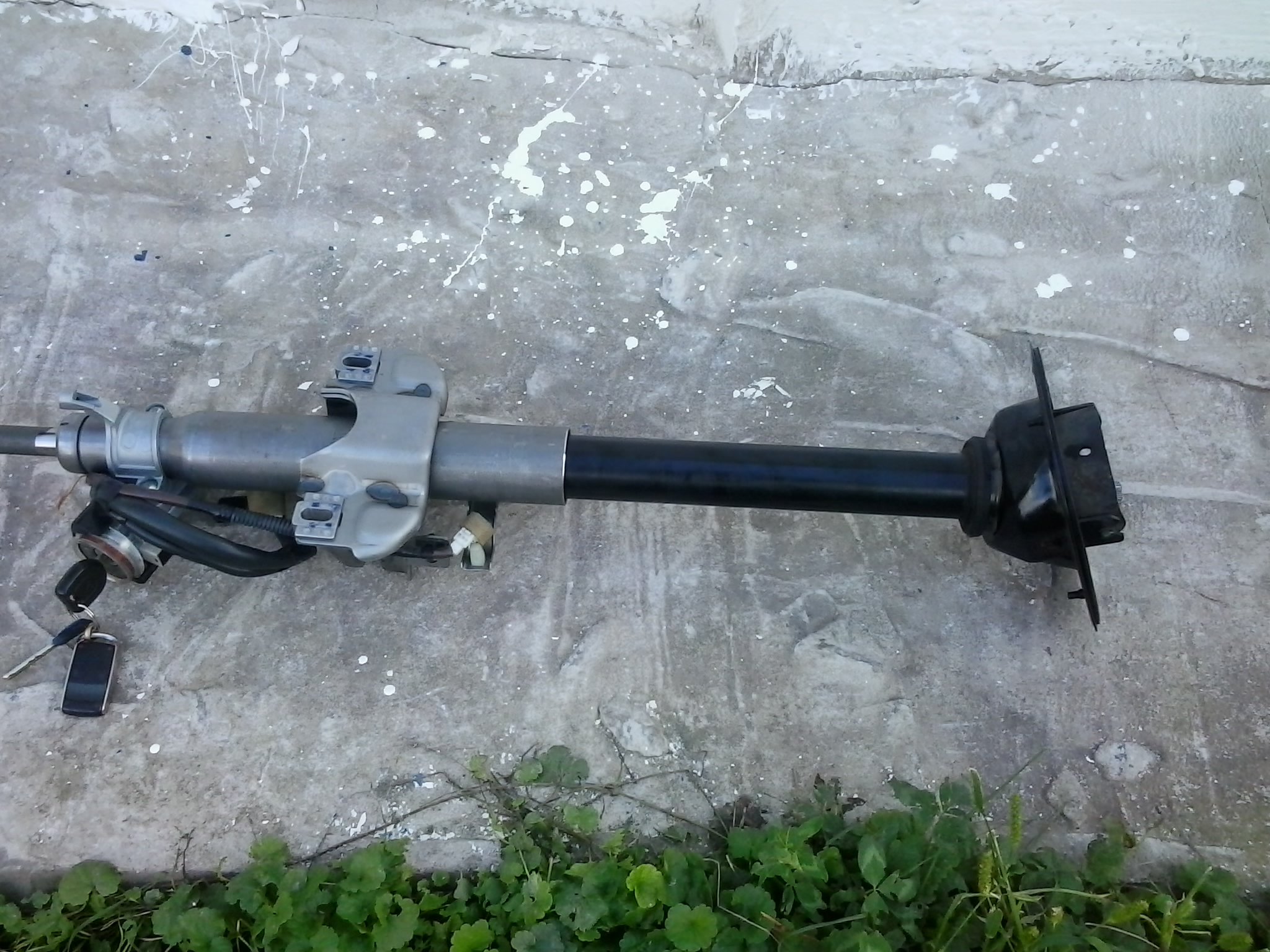

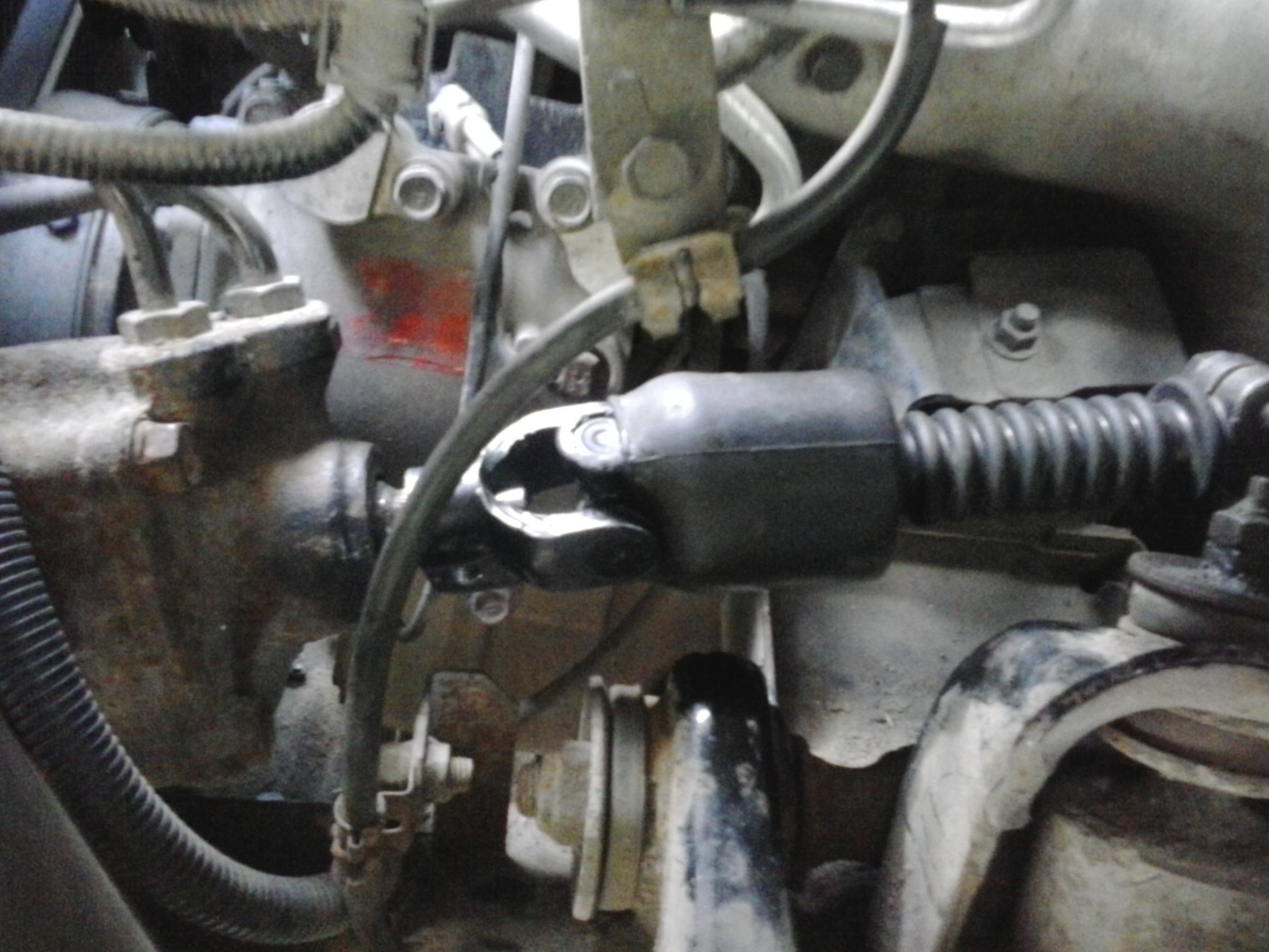

всем привет. Приехал из отпуска. Дополняю свои сообщения. После замены рулевого вала на ВАЗовский немного оставался стук. Был снят основной рулевой вал. Как и говорил Aleksandr действительно рулевой вал прокручивался в обойме подшипника. Хотя сам подшипник рабочий. Выробатка была на валу. Попытался разобрать эту рулевую колонку. Но так и не понял как она разбирается. Кто знает подскажите. Вовремя моих танцев с резиновой киянкой вокруг этой колонки, рулевой вал в обойме подшипника немного сдвинулся и перестал проворачиваться в обойме. Подшибник заработал. Люфт на валу изчез. Все это дело я собрал и поставил на место вместе с промежуточным валом от ВАЗ 2112.
Рулевую колонку поставил как можно ниже, чтобы уменьшить боковое тавление на подшибник. Результаты всей моей работы: стуки, дребезг в руле вобще изчезли. Проехал около 3500 тысяч пока все нормально. Испытания продолжаются.

Как я понял стучит подшипник на 4-й фотографии? Самый нижний подшипник? А если его просто накернить в месте соединения с валом? Или капнуть сваркой?

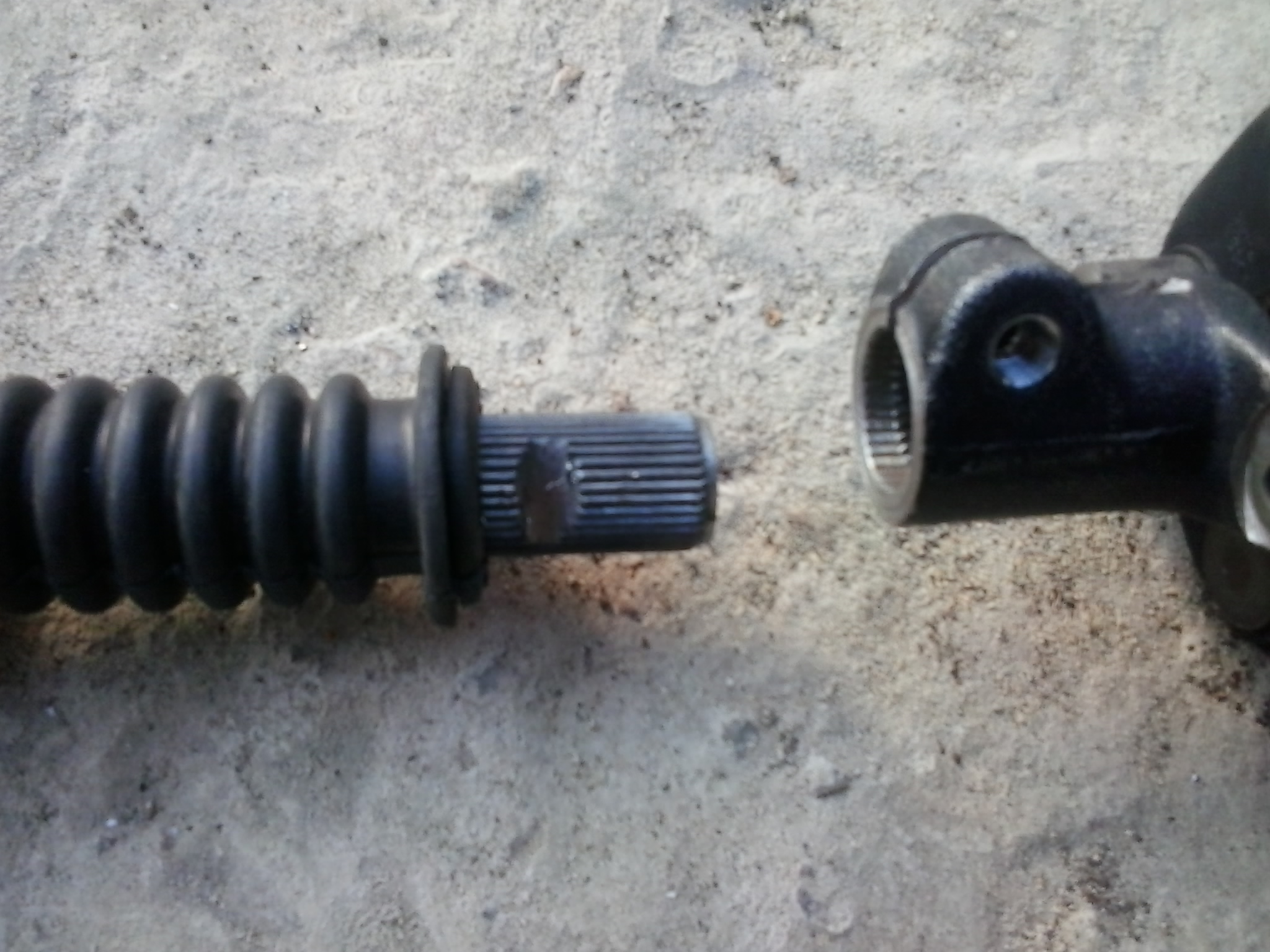

Привет!Год стучал вал в районе перегородки в моторный отсек-от небольшого на мелких неровностях до явного стука от работающего мотора.Разобрал, снял вал,как рассказано в предыдущих постах.Одел головку на вал со стороны руля ударил молотком по ней (вал в руках помощника)-вал выдвинулся мм на 25 из нижнего подшипника.Накернил по кругу на валу точек 15-вал очень мягкий.Ударил по валу с другой -вал стал на место.Ура!Ничего не стучит!Перед работой сделайте риски на валу в центре-получается что внутри этого неразборного вала неизвестная конструкция-общая длинна меняется.В моем случае он стал короче в результате разных ударов и пришлось с помощью большого гаечного ключа бить по трубе вала (большего диаметра)-удлиннять его-иначе не совпадут 2 точки верхнего крепления.Удачи!

Сделал практически также, только вместо кольца из фторопласта взял старый сайлент-блок от поперечного стабилизатора, вокруг металлическая полоса с отверстием под пружину. Стучало в районе подшипника на оси. Смазал все графитовой смазкой. Стука и дребезга не наблюдаю.монтро писал(а):Добрый день. Тоже достало это дрындычание руля на неровностях! Хотел воспользоваться советом по установке хомутов на разрезную трубку, но стук обнаружился не в шлицевой части, а в крестовине. Люфт настолько мизерный, что заморачиваться с заменой карданного соединения не стал. Нашёл в ящиках фторопластовое кольцо, разрезал, на концах просверлил дырдочки, в них вдел проволочки и скрутил концы. Получились, типа, два колечка на концах разрезанного фторопластового. Эту конструкцию одел на вал, за колечки зацепил пружинку, другой конец пружинки - за раму. Колхоз конечно, но руль не дрындычит.

Дополняю предыдущие сообщение (что-то с интернетом или коп не все нормально). Нужно первоначально снять основной рулевой вал. Посмотреть состояние нижнего подшипника и самого вала. Проверить состояние креставин, наличие люфта в червячной передачи рулевого редуктора. Как говориться лечение нужно делать в комплексе. А замена только промежуточного вала при раз битом подшипнике проблему не решить.

Добрый вечер.Сделал следующее, снял рулевой вал (стук был в подшипнике в нижней части
рулевого вала), разобрал его на две части.Там где посадочное место подшипника на валу имеется
чуть заметная выработка.На это место сваркой наварили новый слой металла, отдал токарю и проточили заново на 17,5мм (внутренний размер подшипника 17мм) проточили на валу больше посадочного места подшипника,на это место заказал шайбу в размер внутренней обоймы подшипника 17мм.Собрали рулевой вал, на то место где вал выходит из подшипника, вплотную к подшипнику насадили шайбу и прихватили на сварку.До этого сдвигали вал в подшипнике как предлагали на форуме хватило на 5000-7000км застучал заново.Стука нет,надеюсь надолго.
