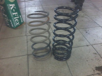

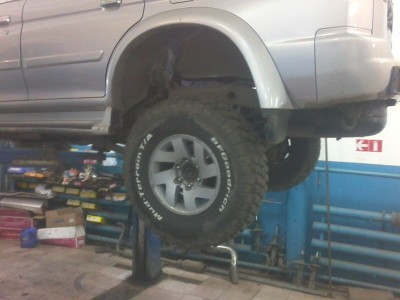

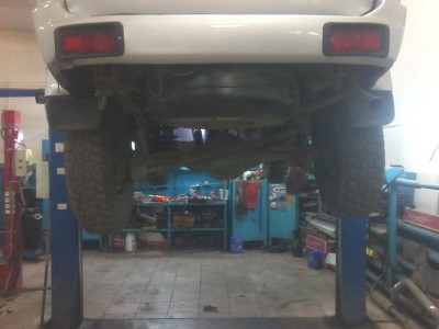

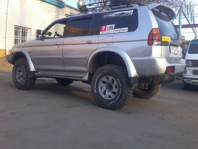

пружины каяба RA5716 +4 дюйма
амморты "газЭль" +2 дюйма
амморты +4 дюйма будут позже со снятием стабилизатора
как что и когда делал, см. тут:
http://4x4omsk.ru/forum/viewtopic.php?f=4&t=68
патруль и сток от паджеры2(суплекс 20052 гавно)
ход отбоя с +2 аммортами(бодиГ 4.5см) реза 255/85/16 КМ2
слева +2, справа сток(токика E2800 отстой)
что из этого вышло(баллон полный +100кг)
