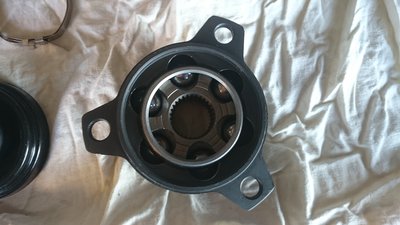

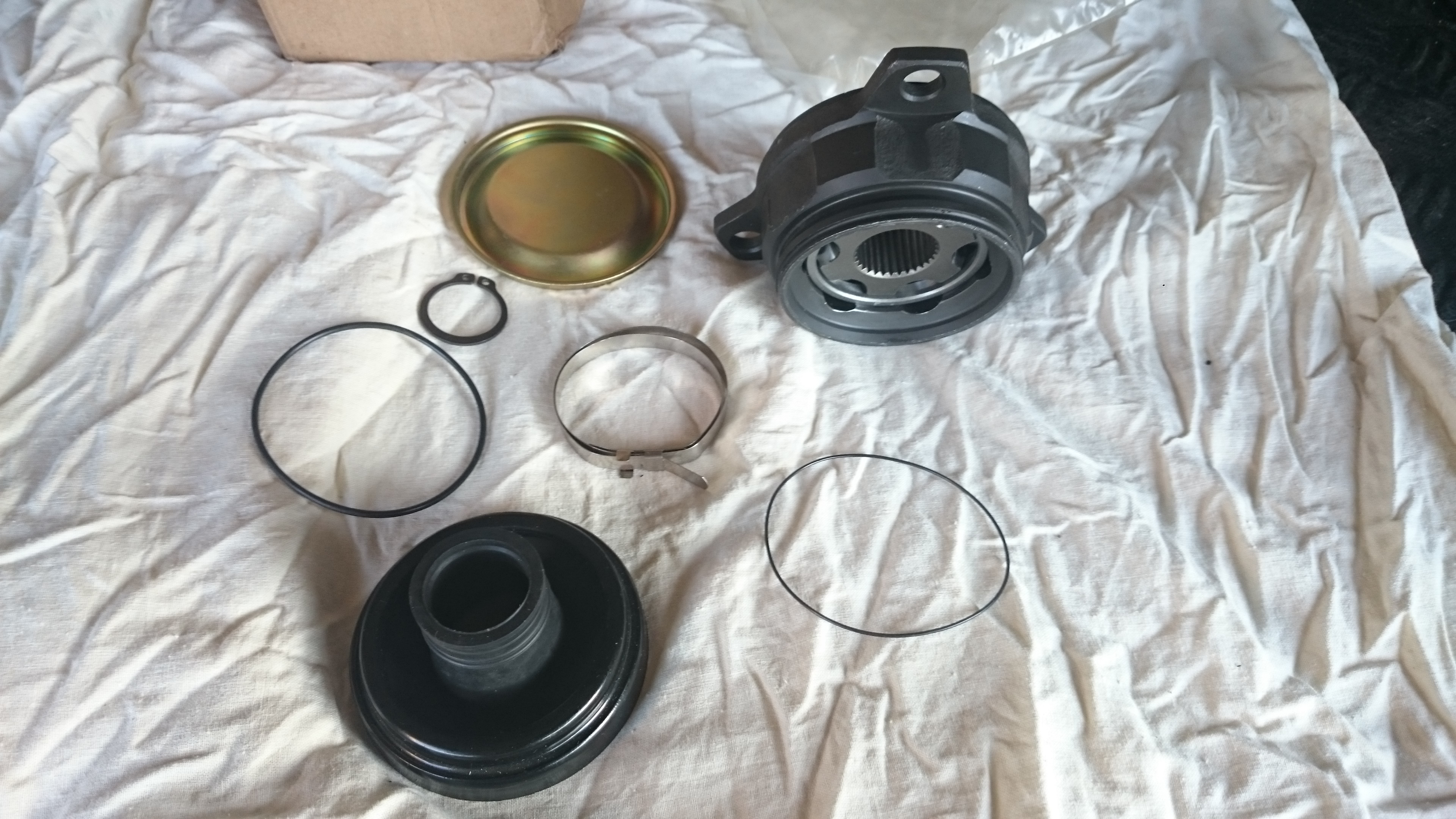

Добрый день, принимайте новенького! Купил Монтеро Спорт и столкнулся со всеми типичным проблемами для этого автомобиля, в том числе и с передним карданом, как известно все владельцы данного авто делятся на 2 категории, те кто с этой проблемой сталкивался и кому ещё предстоит. В моем случае пыльник порвался, так как стоит не родная защита, я это дело успешно про.....л, в результате умер шрус, деталь которой "не существует отдельно". Но неделя поисков и помощь друзей из благополучной Европы и был найден ремкомплект. В моем случае ещё и износились шлицы на валу. Так что про " не существующий отдельно шрус " - это миф. Все продаётся, у меня получилось 9000 руб. С доставкой до Калининграда. Пыльники тоже есть отдельно.

Это не тот ШРУС, нужен на 3 уха и 30 зубов, а этот на 6 ушей и 35 зубов, такие я тоже находил

Пыльник ШРУСа есть на febest, номер не помню, но цена кусачая, 3800, мне дешевле, но не намного предлагли
