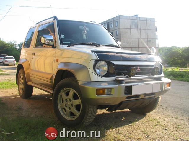

еще хотел решетку показать, мне понравилась, по дизайну позлее что ли смотрится. а для мелкого иногда актуально. так что малярный скотч, балон с краской, лучше матовой и вперед...
