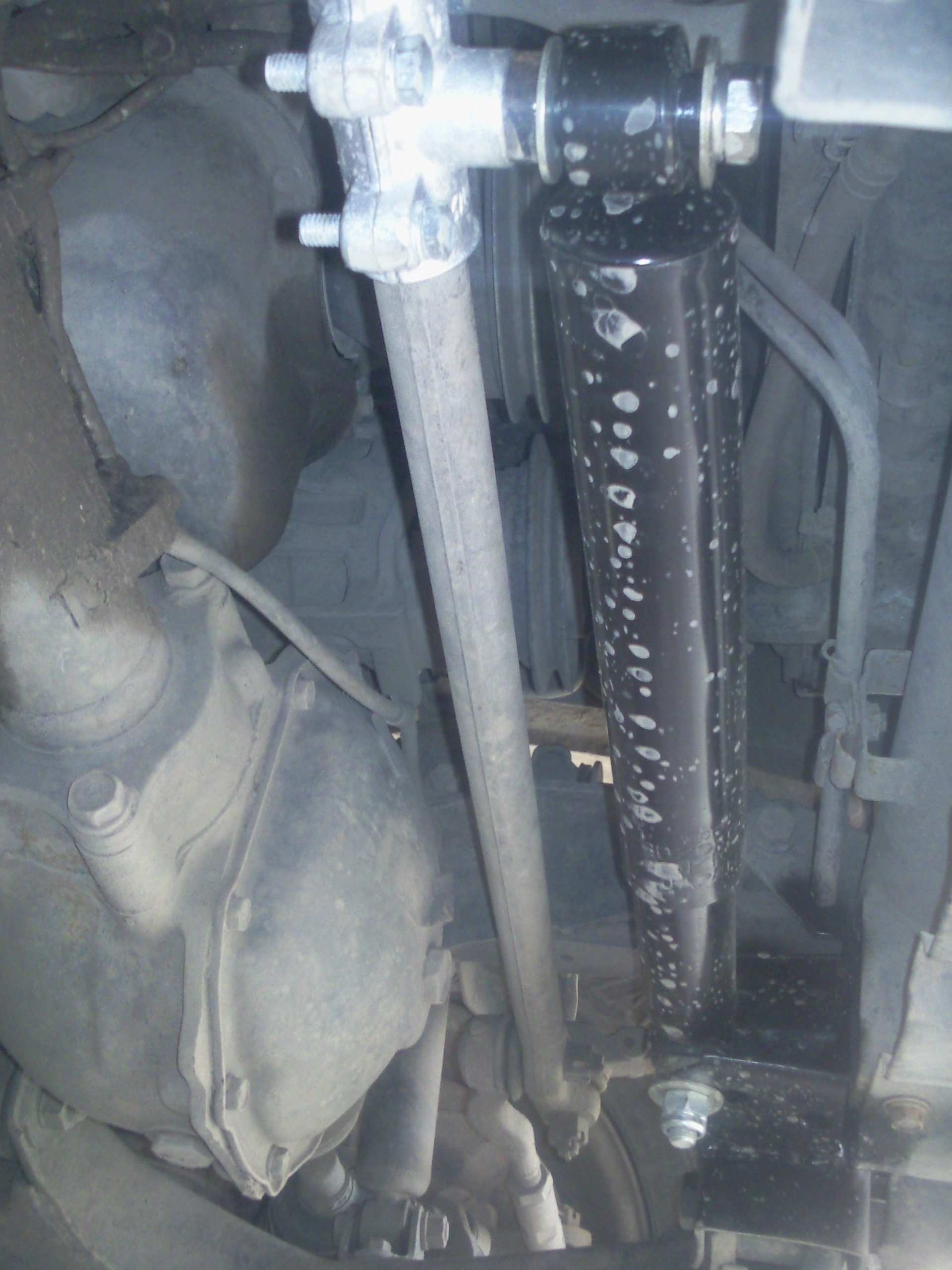

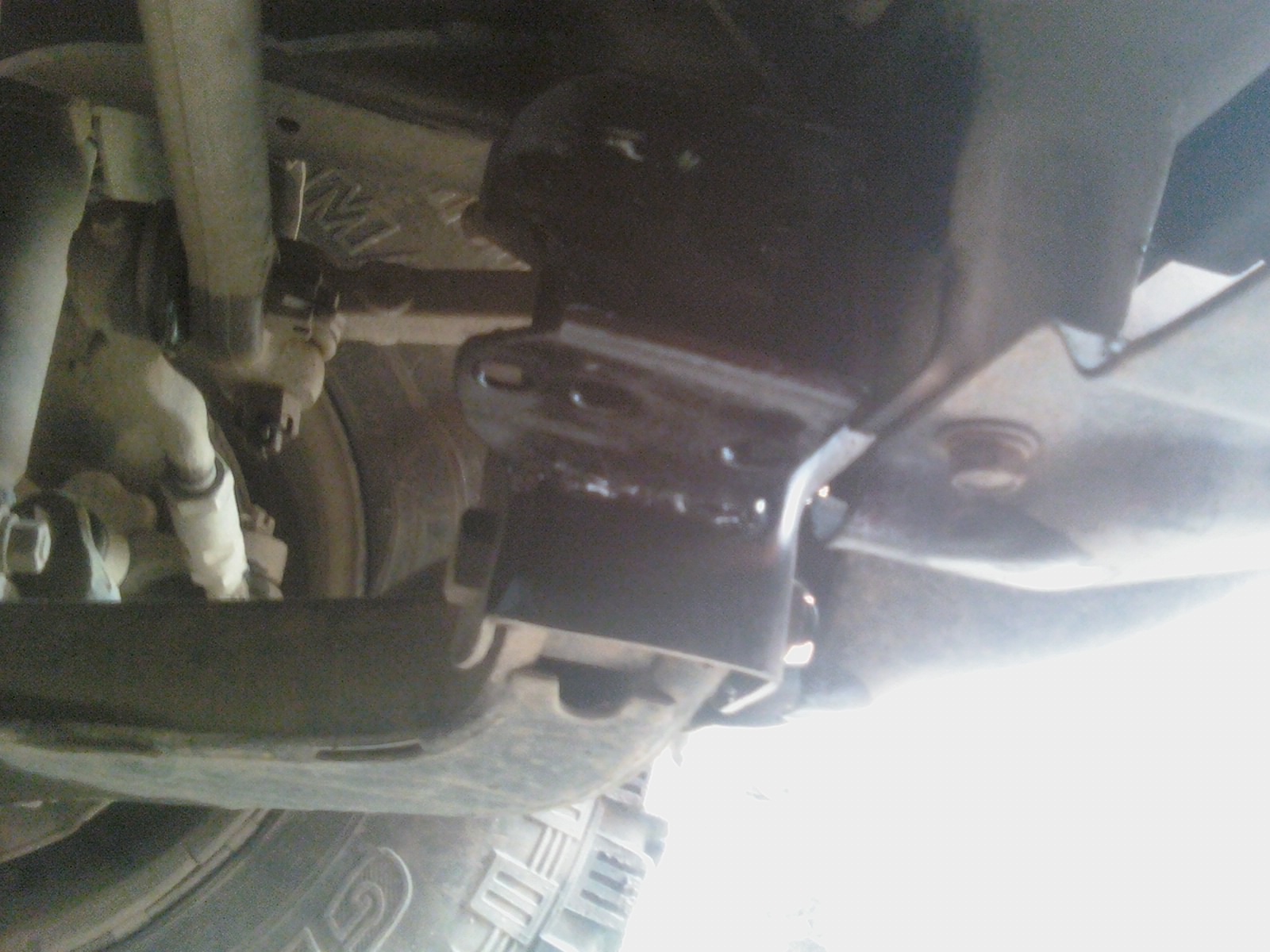

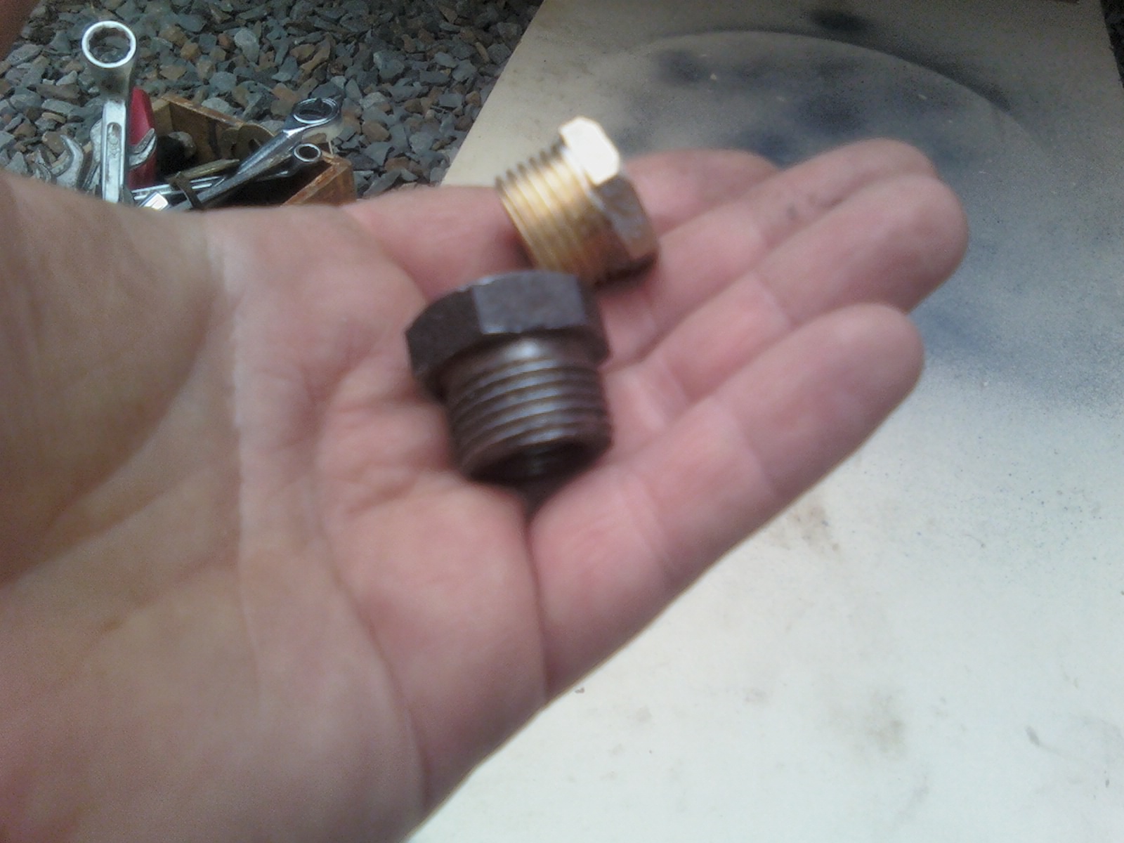

всё, поставил! короче приварили вместо ухов, кронштейн задний от таз 8 - 9 ки. который под аморт ставится чтобы зад поднять. вобщем бодилифтподвески от восьмёрки ::-D: только срезали у него одну часть чтоб демпфер свободно ходил. дальше всё установили, затянули болт на футорке и ...сорвали резьбу - латунь не держит нифига. часа два искал токаря. оказался под боком мой сосед :=-O: сделал за 20 мин такую же футорку. там есть некая фишка - наружная резьба (дюймовый, сантехнический) шаг резьбы. внутреннюю нарезали под автомобильный 12 болт с шагом резьбы 1.5
взял с меня 100руб. шайтансервис взял за сварку и кронштейн в восемь раз больше.
теперь про ощущения - кайф!
покатался часа два по разным покрытиям. по ровному прет как тепловоз, ловить не приходится,
в колее на асфальте всё также как и было,
по ямам кочкам - небо и земля, как было и как стало.
через два часа вобше перестал замечать разницу - привык.

Кронштейн красивый, но я бы поостерегался в подвеске сантехнику использовать. Там же совсем другие прочностные характеристики... На истину не претендую, если что

она реально железная, могу магнитик прилепить и сфотать ::-D: толщина седёлки 5мм примерно. вобщем не на соплях сделано. болты от таза классики с прочностью 10.9

купил я эту седёлку с футоркой (латунь) -за 150р.
надо болт заказать с дюймовой резьбой М12 нужной длины у токаря.

латунь зря, онаж мягкая. железо надоть.
не болт а футорку из железа закажи,
резьба дюймовая внутри седёлки просто.
а болт от таза с прочностью хорошей.

Ну есессно! Как только бизнес план наметился, так он и подорожал! ::-D: Кстати, он при таком креплении нормально ходит? Такое ощущение, что плоскости несколько разные и он как бэ наперекос идет..

хде перекос????? там фсё в струнку

латунь сама хреновина, а маленькая хрень блестящая..

818 писал(а):латунь сама хреновина, а маленькая хрень блестящая..
...с такого же хренового материала ::-D:
ну не пойдёт латунь, будешь затягивать резьбу сорвёшь или лопнет нах.

и какже сантехники поступают? все ходят к токарю?
