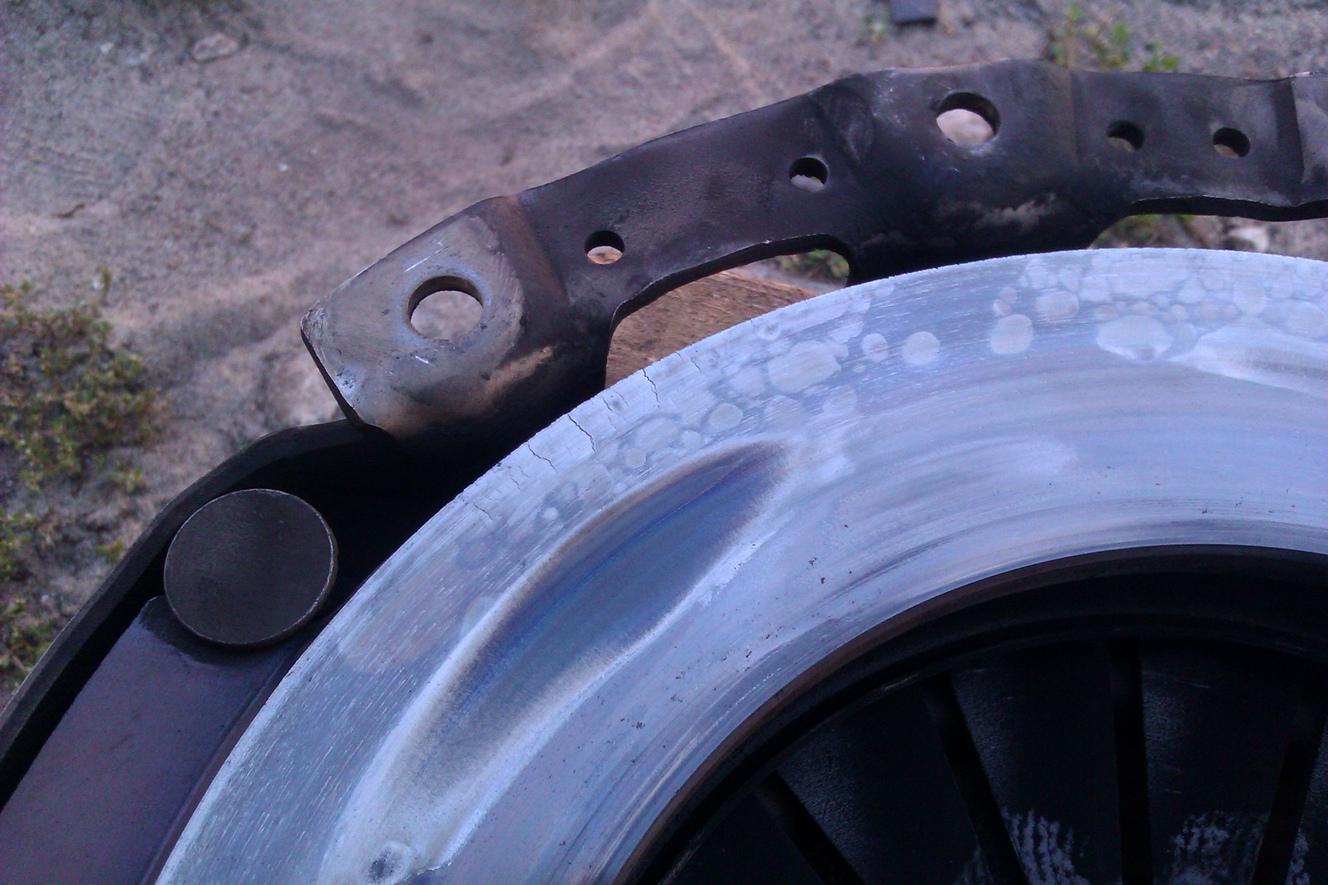

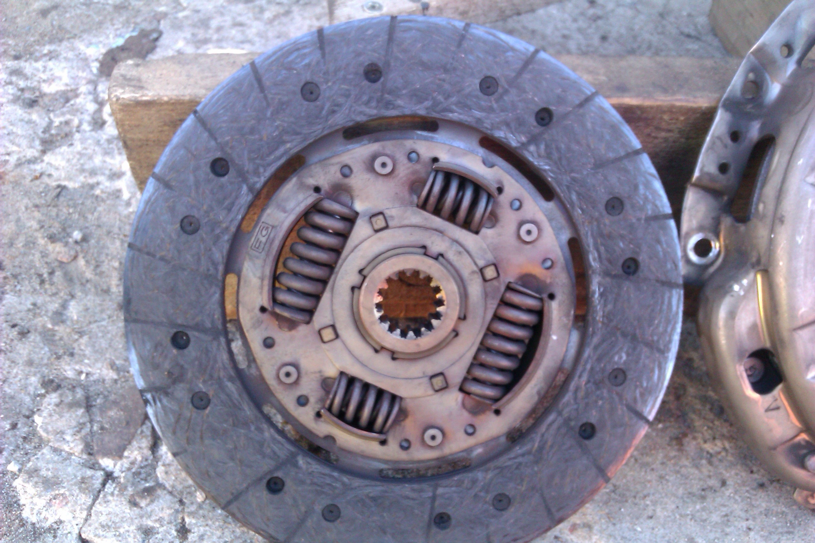

Сообщение rn3kk »
у меня стояло(снял) сейчас никакого не стоит. вот что с ним случилось(см на фото. видны трещины).
все валео. написано маде ин корея
больше фото тут https://plus.google.com/u/1/photos/1121 ... 5184733570
