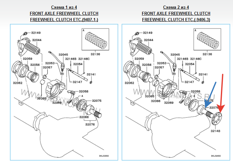

После мой претензии, прислали вот такой ответ: Суть проблемы:
Ваш случай - схема слева. Японцы исправили ошибку, введя деталь 32148 (схема справа, красная стрелка). Но так вал на левой схеме не имеет упорного буртика (правая схема, синяя стрелка), и что бы не протачивать вал, тем самым ослабляя его, мы сделали свою - на фото.
Чтобы проверить работоспособность, исключив неисправности в электро и пневмо компонентах включения механизма зацепления полуоси, просто проверьте не подключая вакуумный шланг. Включается полуось усилием пружины, а отключается вакуумом.
С уважением,
Сергей
С уважением,
Сергей

Суть в том что если вакуумом отключать полуось то дак трещит. По весне было что замерз пневмопривод полуоси и не включил ее... короче от вакуума отказался - слабое звено по сутиdanger писал(а):После мой претензии, прислали вот такой ответ: Суть проблемы:
С уважением,
Сергей

Jenek писал(а):Суть в том что если вакуумом отключать полуось то дак трещит. По весне было что замерз пневмопривод полуоси и не включил ее... короче от вакуума отказался - слабое звено по сутиdanger писал(а):После мой претензии, прислали вот такой ответ: Суть проблемы:
С уважением,
СергейПо идее если оси принять за сплошные палки то дак никак не может что то недовключать, либо как диф работает либо заблокированы на 100%. и опять же у меня крутятся все колеса как нужно при буксовании
То что 90/100 это не степень блокировки как у ЛСД к примеру, а именно шанс что будет блокировка, но опять же 100%. Встречаю такое когда одно из колес в воздухе или на льду, но крайне редко.
Лок райт.. неее, с ним я по льду в городе на полном не хочу ездить, тут только "мягкие" самоблоки, а на заднем зимой - не за что!
Жень, у меня блокировка как у тебя, но не довключалась правая полуось. Странно, что у тебя сразу всё заработало... НА фото видно, что выточили специальную шайбу, которой у меня на тот момент небыло. Пришлось колхозить.

Ну так я и говорю, возможно изначально кто то лазил и что то неправильно собрал, но тогда и без дака передний редуктор неправильно работал.
Когда полезу посмотрю что у меня там, т.к. буду менять все подшипники...
