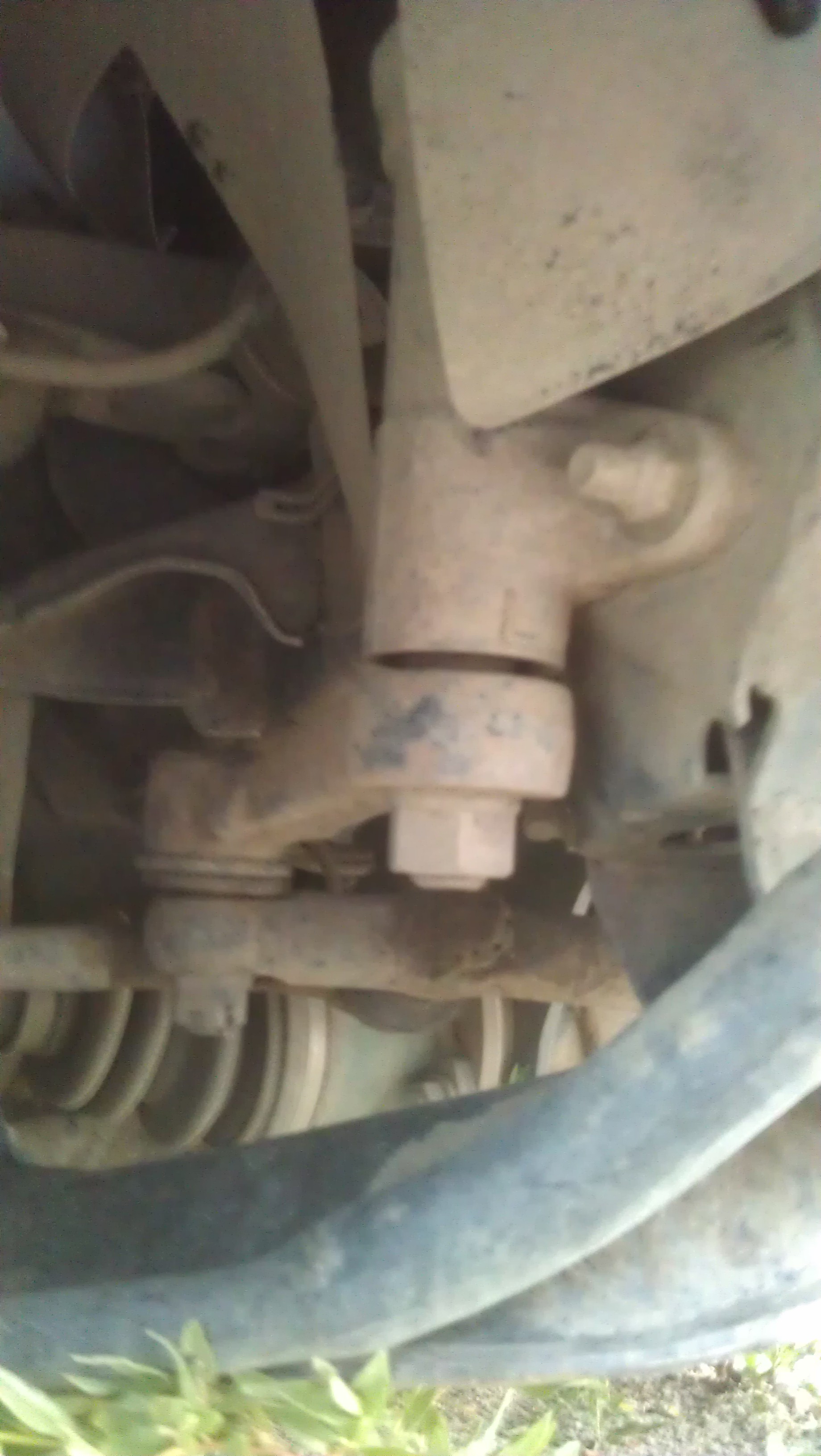

Re: Рулевые сошки - оригинал и заменители.
Съездил на СТО, сказали все нормально. Как так? мне смотреть страшно, а им нормально... Может такие специалисты?
А что значит -"вылез"? Что, сошка на валу сидела заподлицо с корпусом?
У меня из корпуса редуктора выходит вал, сначала см 2 гладкий, потом начинаются шлицы и на них сидит сошка.
Так и должно быть.
Так и должно быть.

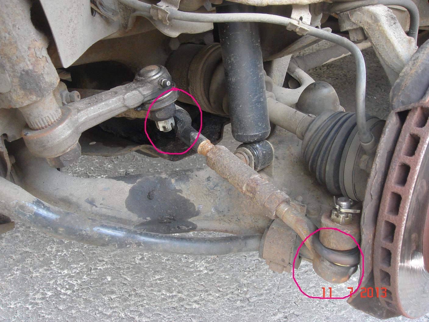

По моему у всех вот так должен торчать. У меня так. То что обведено красным не смотрите, это из другой темы фото позаимствовал.

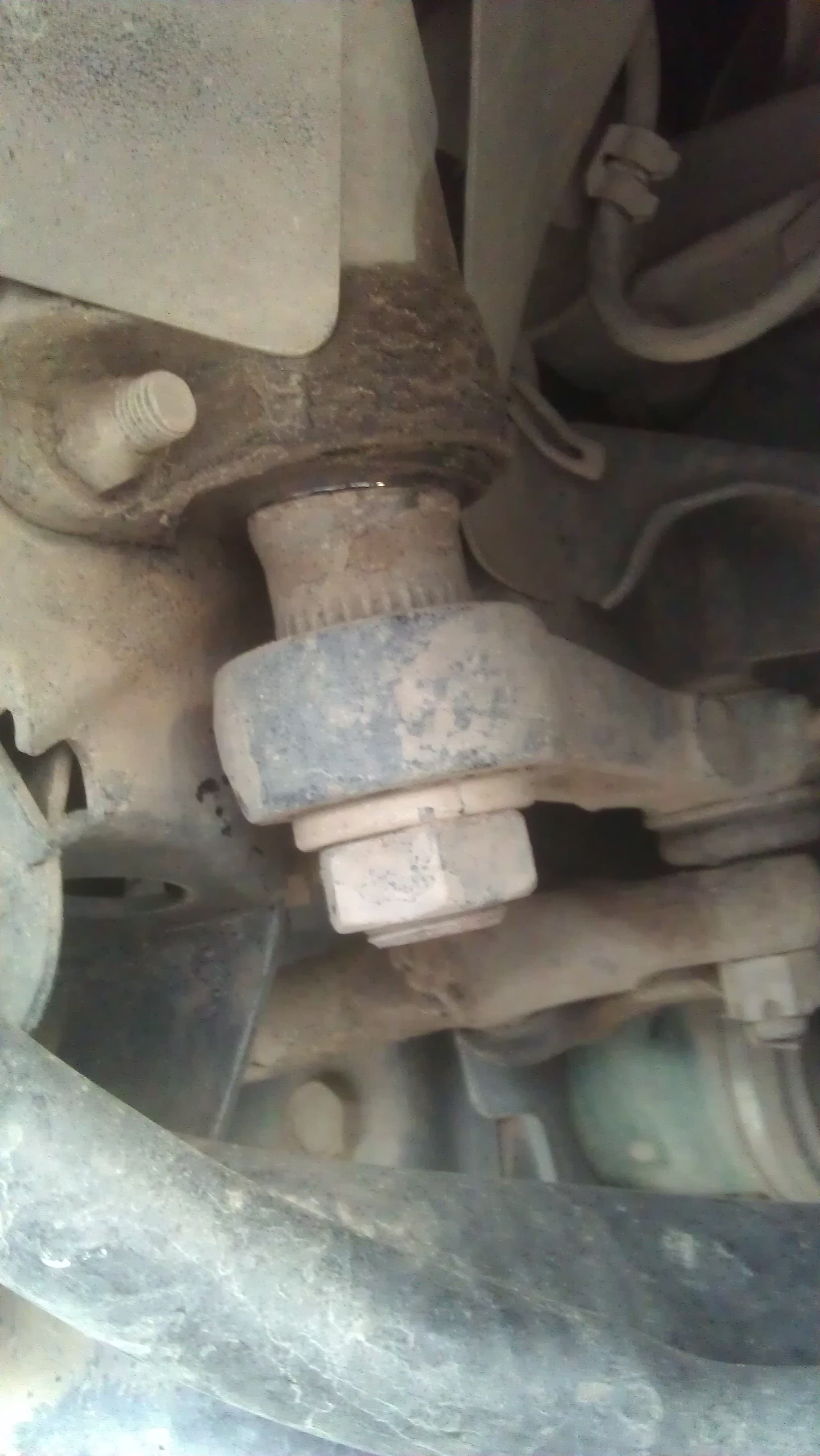

у меня с одной стороны заподлицо на другой стороне выпирает чуть сильнее чем у Barmalei8202 и прямо видно блестящие трущиеся поверхности в контрасте с грязью
Я фото сделал, позже скину
V@NE$ писал(а):у меня с одной стороны заподлицо на другой стороне выпирает
Потому что с одной стороны редуктор рулевой, а с другой маятник! Это разные вещи.
С какой "стороны"? Я что то не понимаю о чём речь. Может вы про маятник говорите?V@NE$ писал(а):у меня с одной стороны заподлицо на другой стороне выпирает чуть сильнее чем у Barmalei8202 и прямо видно блестящие трущиеся поверхности в контрасте с грязью
Верхняя правая, нижняя левая
я там сверху пощупал никаких винтов ненашел - гладкая поверхность
А что выглядят одинакого зеркально? ))))
Вы тут прикалываетесь? Или что?V@NE$ писал(а):А что выглядят одинакого зеркально? ))))
Левый для поворотов на лево, а провый для -на -право....
Ладно, че вы угараете? Реально не обращал внимания никогда, вот и задумался...
Понятно что узлы разные, но они ведь одинаковые - на одном так, на другом почему-то по другому, вот и начал тревогу бить
Да ладно, не обижайся! Никто к тебе зла не питает. Я например, ещё и не так обламывался.....Шутка тоже должна иметь место в жизни!
Конечно разные узлы. И по устройству , и по назначению. Маятник сидит ниже, вот у него "нога" и короче.
