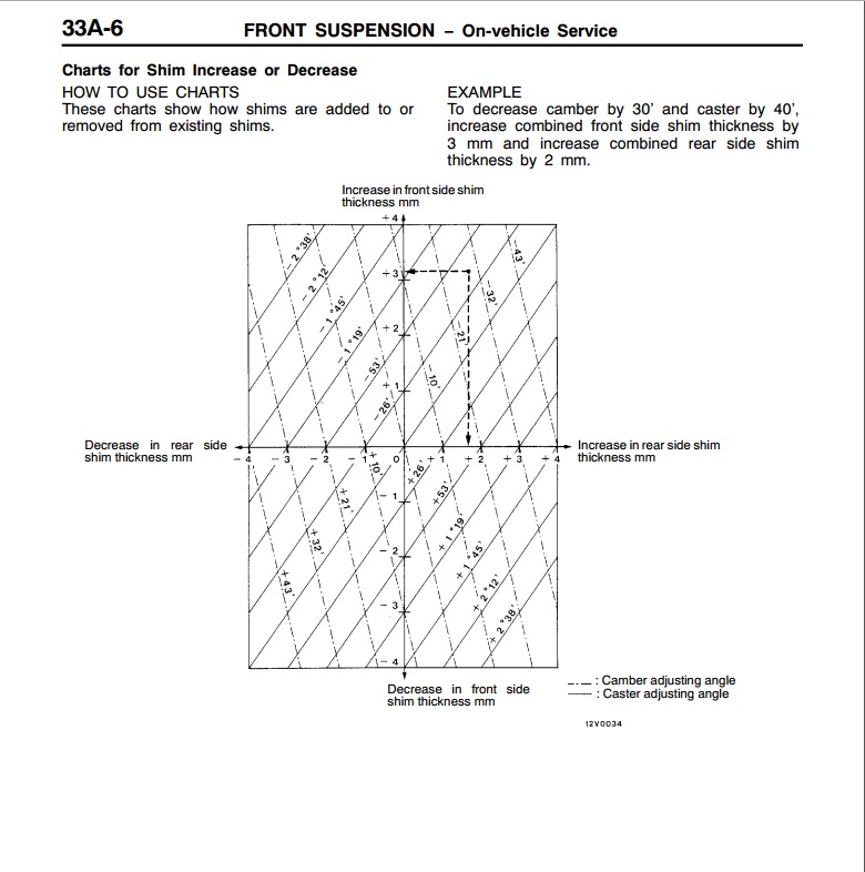

Всем большой приветЪ!!!вот тоже снашаюсь с сайлетблоками =) правую сторон разобрал.Жду болты.Начал левую сторону разбирать.Вопрос по верхним рычагам.Когда я их снял метка *OUT* смотрела на дизель.А должна смотреть на колесо?Я правильно мыслю?По камасутре написано же *метка должна направлена на наружу автомобиля*.И ещё толщина пластинок за рычагом на болтах (я имею ввиду на одном рычаге)должна быть одинаковая?не может быть ведь что бы на одном болту толщина пластинок больше чем на другом?

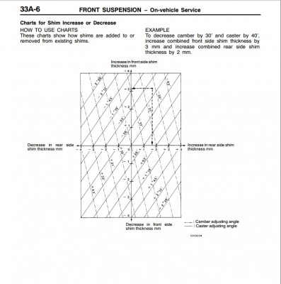

ТоликЪ писал(а):не может быть ведь что бы на одном болту толщина пластинок больше чем на другом?
Может, таким образом кастор выводят. На картинке пример для какой-то модели Паджеро.
ТоликЪ
Сообщения: 135
Зарегистрирован: 02 сен 2012, 21:43
Двигатель:: 4М40
Откуда: Карелия
Откуда: сказочная Карелия
Re: Рычаги и сайлентблоки- замена....
Сообщение ТоликЪ »
:*THANK*: мерси,добрый человек.я уже догадался :*DRINK*:
