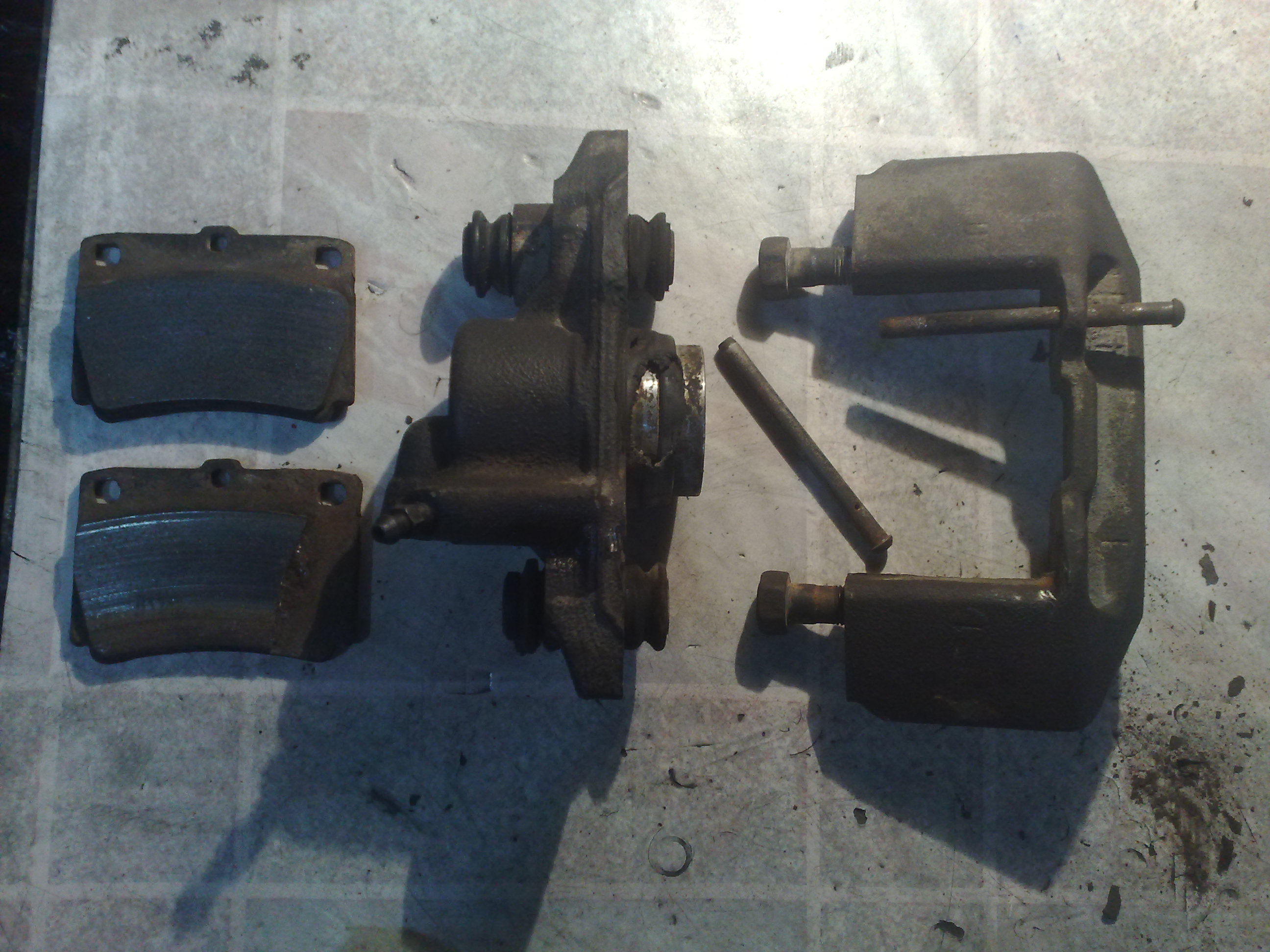

Здравствуйте! При прохождении тех.осмотра обнаружили неисправность не оттормаживается заднее левое колесо, дали 10 дней на устранение неисправности.
У себя во дворе задрал зад попробовал погазовал-потормозил, действительно не порядок. С начала решил прокачать тормозную систему, правое заднее, потом левое-не помогло. Почитал наш форум, за что спасибо, занялся ремонтом задних суппортов с переборкой. Лучше это делать как я понял сняв суппорт в сборе с машины, иначе ну не с руки что-ли. В левом поршень ни взад ни в перёд, да уж. Да и колодки уже ни к чёрту. Сначала не знал про существование стопорной и разжимающей пружинок, пока не разобрал правый задний суппорт, пришлось сделать по образцу, вроде пойдёт. Направляющие тормозных колодок та ещё засада! Тормозные шланги открученные глушил просто деревянным чёпиком, выструганным тут же. Сами тормозные диски пришлось подправить болгаркой-срезать буртики.
Смазки для тормозных суппортов специальной у нас не нашёл, мазал Литолом, знаю что нельзя, пока так. Вычитал что задние суппорта ставят от П-2, у GriFon так, вот такие и купил на разборке в Алмате за 15000, вот их и сделаю как положено, потом.
После переборки, установки новых тормозных колодок прошёл тех. осмотр, вопросов по авто у техосмотровщиков не возникло
.Дали талон о прохождении и бумагу подписать. Ну я хотел подписать, думаю там о получении талона, дай думаю подпишу на радостях, а когда начал вчитываться а там о сборе подписей в за прохождении тех. осмотра, нет говорю не буду! Почему спрашивают, видите мы же вам обнаружили неисправность, так то оно так, да...

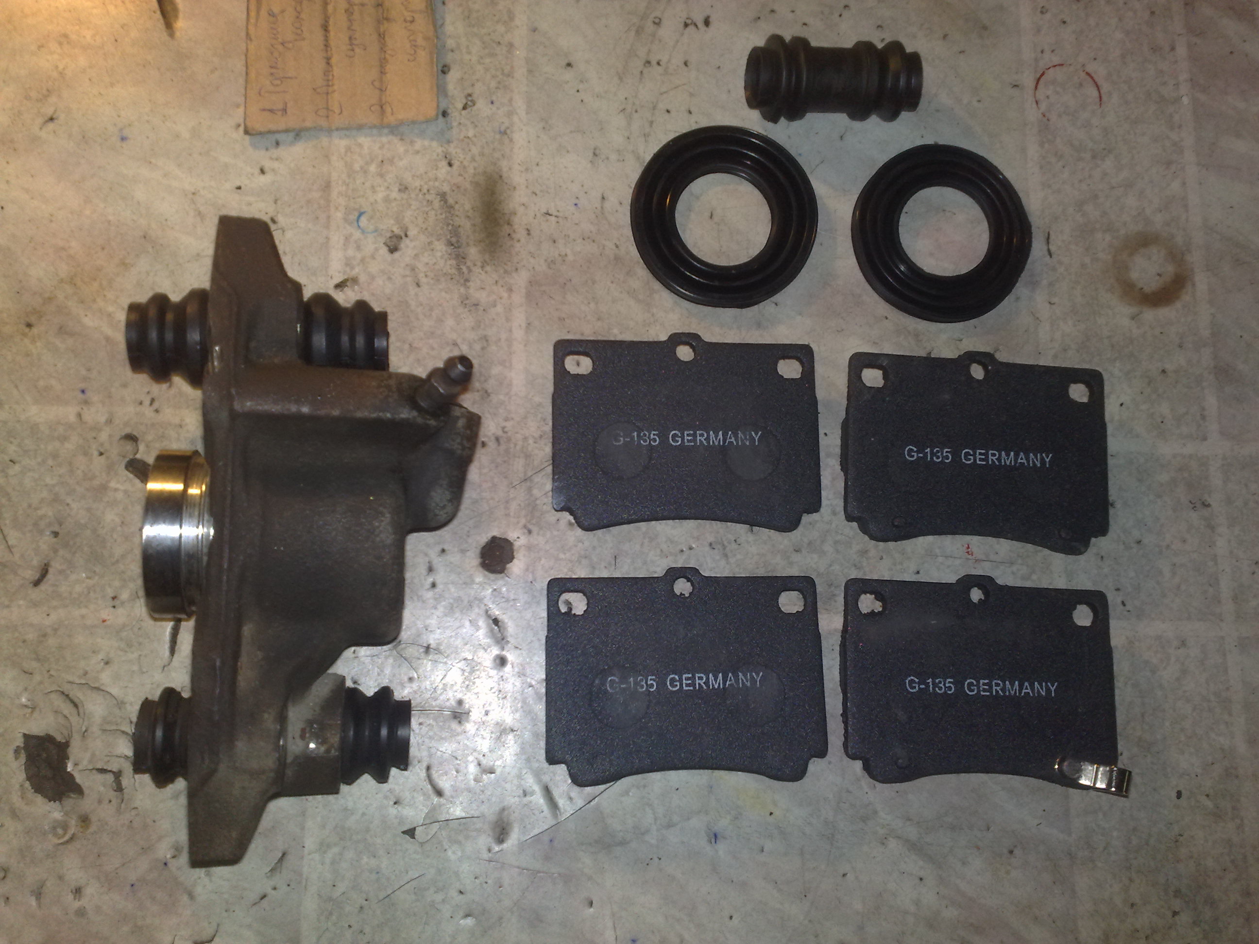

Приветствую всех!
При замене колодок задних провер ревизию состояния суппортов. Итог: состояние хорошее, только надо заменить резинки на направляющих.
Заказал в Экзисте ремкоплект в кол-ве 2-х штук (MR307786). Для "набивки" резинок и смазки направляющих втулок подойдет такая смазка:

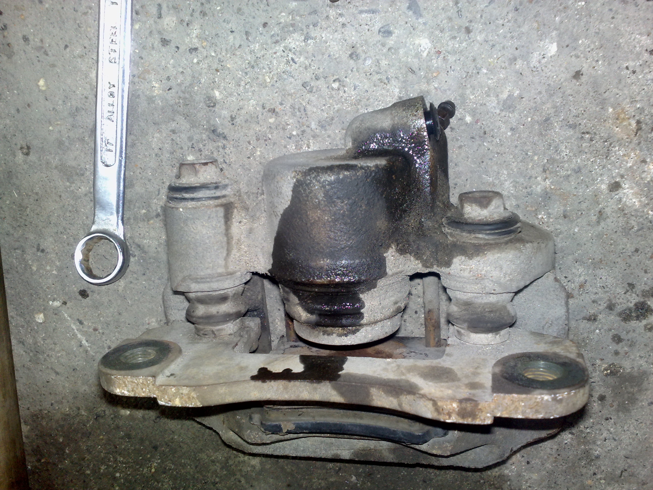

В выходные внезапно заклинил правый нижний поршень
Приехав на дачу, заметил, что диск правого переднего колеса обильно покрыт чёрной тормозной пылью. Поднял домкратом - руками колесо крутится с огромным трудом.
Самое забавное, что ровно две недели назад регулировал ступичные, и всё крутилось отлично
Выкрутил нижний направляющий болт, направляющие в идеале, верхний поршень тоже.
Поднял суппорт вверх, вдавил поршень струбциной. Опустил суппорт, убрал одну колодку, выдавил поршень педалью (двигатель не заводил). Повторил несколько раз, поршень в цилиндре разработался, сегодня в Москву приехал без проблем.
Теперь думаю, менять ли поршень?

За полтора года после покупки клинили у меня и передние и задние суппорта из-за коррозии поршней (передний правый с покупки полуживой был). Разбираю суппорт. Шкуркой 2000 с вэдешкй (побрызгал и чистишь, потом опять) все вычищаю, ставлю и бегает дальше. Даже с кавернами небольшими. Если не течет и тормозит - пусть бегает.

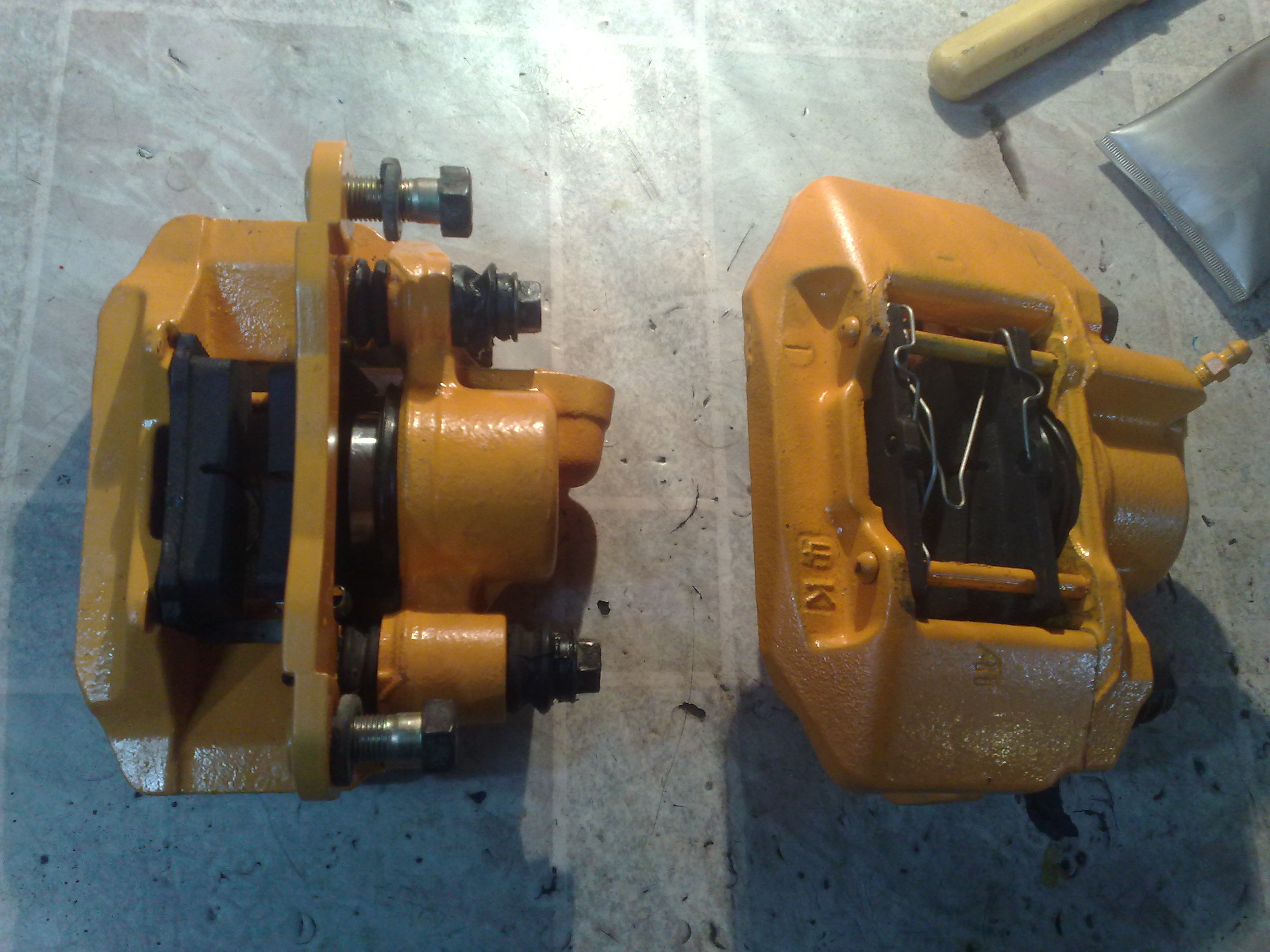

Вчера у Владимира (Балу) перебрали передний левый суппорт, ну как я и думал: верхний поршень был еще живой, а вот нижнему пришел пушной зверек.
причем на верхнем резинка внутренняя и пыльник в хорошем состоянии (на сколько это возможно) а вот на нижнем резинка даже расслоилась! пыльник порван и ржавчины мама дорогая!
поршня DIRECT PARTS 7611ST встали на ура, ремкомплект суппорта брал Febest 0475-V45F, в комплекте было два вида смазки (для поршней и для направляющих) все сделано весьма прилично, работает хорошо, сегодня пришлось проверять из за фокусника тормозился "в пол" все
причем в 2011году когда брал машину, достался бланк наряда из одного сервиса где было написано что проведено ТО суппортов, когда разбирать стали поняли что туда лет 10 никто не заглядывал о как
