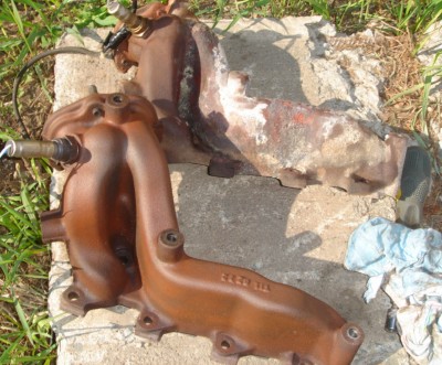

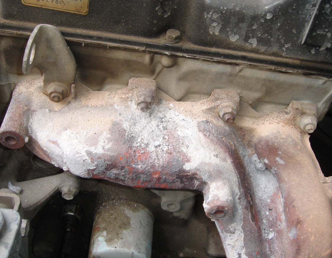

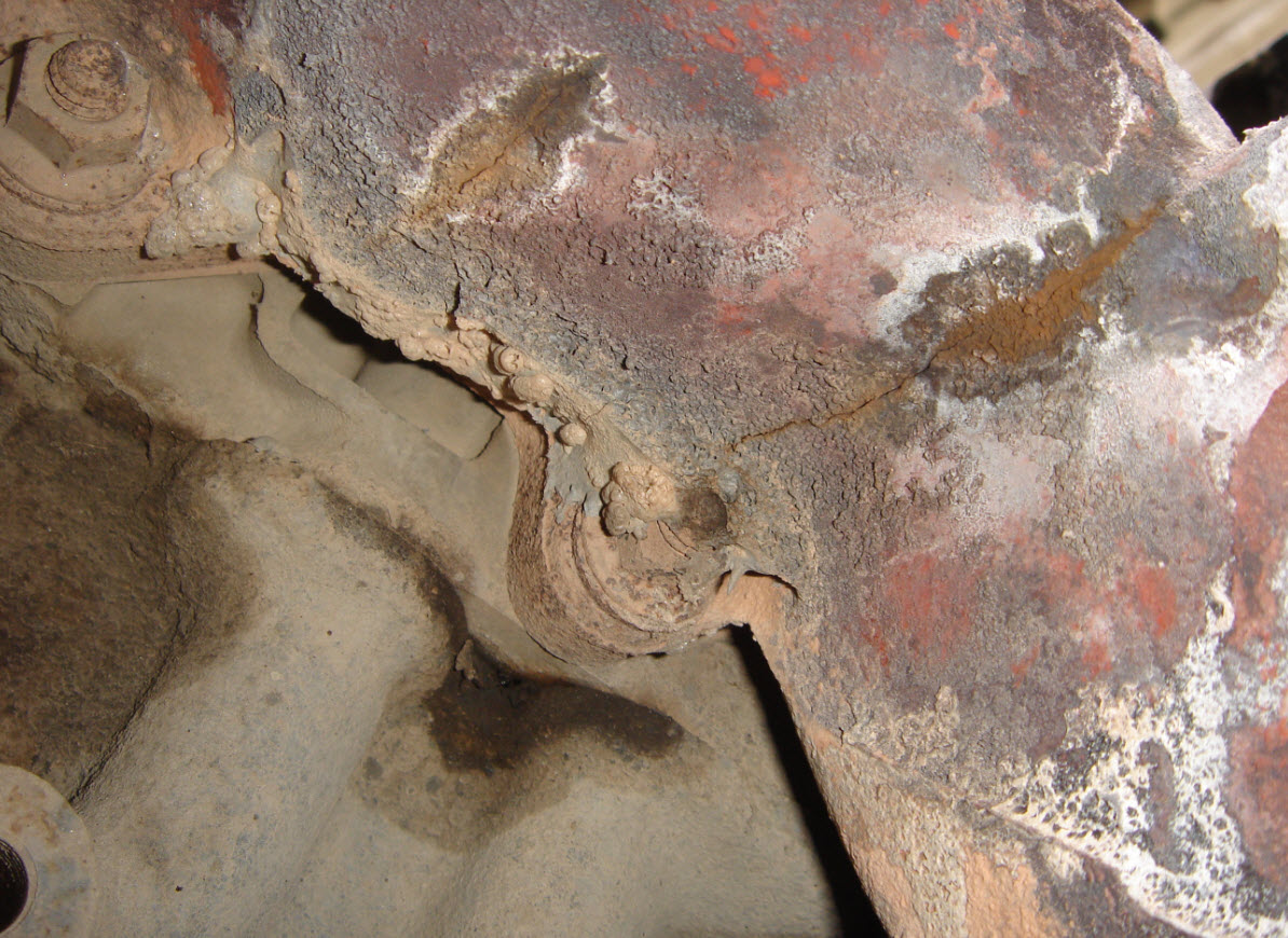

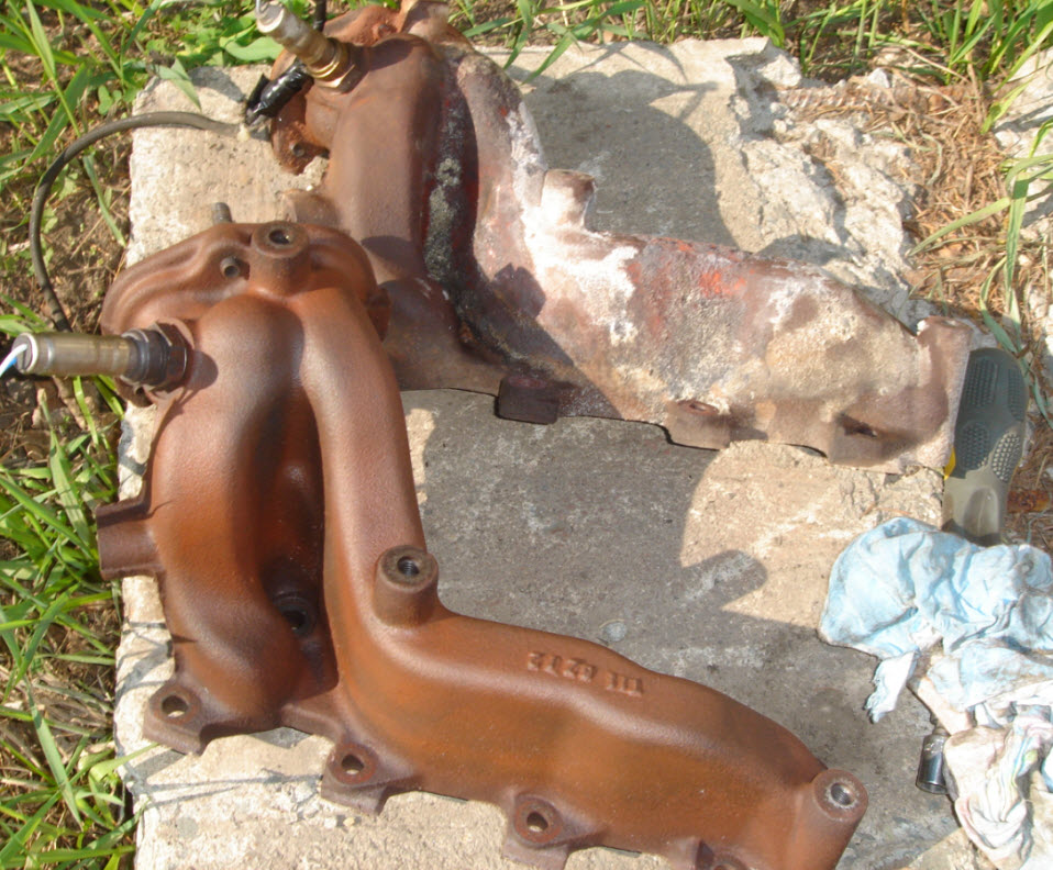

поменял, не дождался правда прокладку новую
процесс снятия совсем не страшный
так выглядел "больной" сверху и снизу... после унисмы гайки практически сами открутились

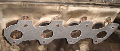

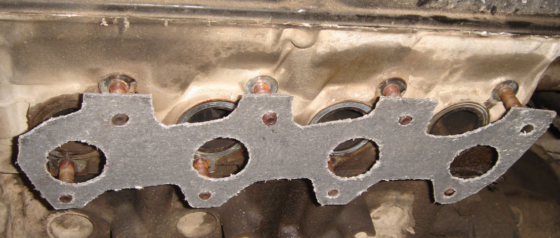

стал примерять "выкройку" из металоасбеста (лист 100х80см по цене 100рублей) традиционное фото типа старый-новый

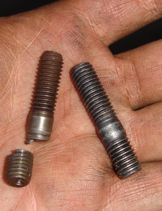

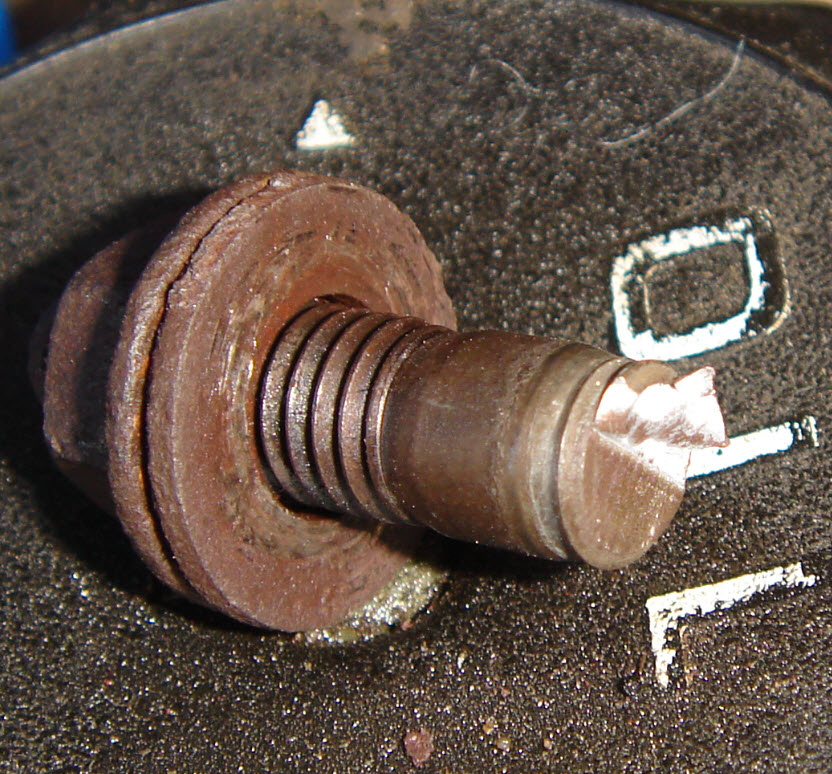

при сборе случилось упс... но мне кажется это какой то брак у шпильки был, хотя выглядит как надпил
причём давний, метал потемневший...

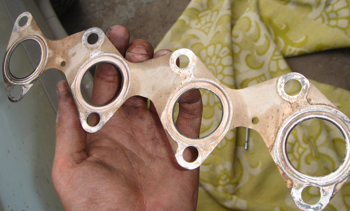

ах да, родная прокладка - тонюсенькая медная фальжинка , на вид даже целая
Спасибо Козаностре за контрактый коллектор
повторное спасибо за контрактный датчик кислорода торчавший из него
он кстати сказать работает лучше нового NGKшного!!! и работает практически СРАЗУ(лесенки на БК рисует, на педаль газа мгновенно реагирует), а не после того как проеду километров 5 по трассе...
машинка стала более "живой"

мытарства по вытаскиванию шпильки закончились успешно.
старая и новая: глубина отверстия под шпильку ровно ДВА САНТИМЕТРА (может кому пригодится)
кстати почему шпильки тогда закручены все наоборот? сантиметровым в двигатель....
цена шпилек в магазине 4-6рублей за штучку.

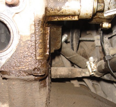

после повторного снятия онаружилась мокрота
коей не было раньше.
посмотрим что дальше будет, место "слива" не локализовал. (может это моя "унисьма" не вся выветрилась вчерашняя

Re: Трещины в выхлопном коллекторе!?
смотри может эти сопли из под /не знаю как правильно обозвать назову/ распределителем зажигания)) там колечко резиновое у мну тожа сопливит
Это датчик положения распредвала. У меня раньше сопливил, поменял колечко, и теперь всё OK
подтекало именно из под датчика распредвала. устранил с помощью сантихнического резинового колечка , которое подобрал по диаметру и толщине благодаря доброму человеку
