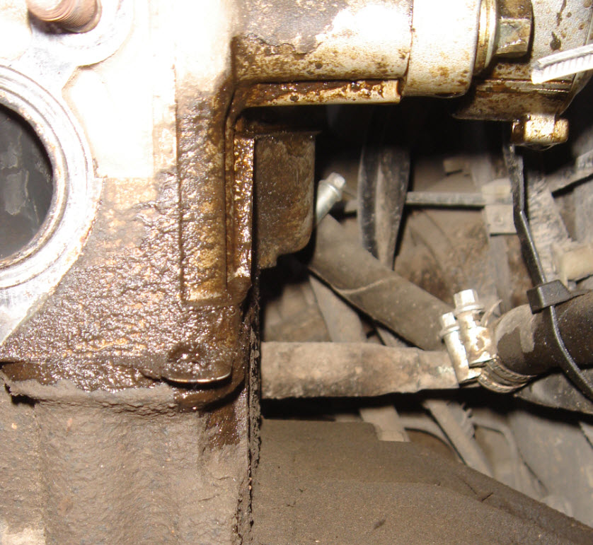

после повторного снятия онаружилась мокрота
  коей не было раньше.
посмотрим что дальше будет, место "слива" не локализовал. (может это моя "унисьма" не вся выветрилась вчерашняя

				смотри может эти сопли из под /не знаю как правильно обозвать назову/ распределителем зажигания)) там колечко резиновое у мну тожа сопливит
				Re: Трещины в выхлопном коллекторе!?
				Добавлено: 28 май 2010, 08:29
				 ViRuZzz
				Это датчик положения распредвала. У меня раньше сопливил, поменял колечко, и теперь всё OK

				подтекало именно из под датчика распредвала. устранил с помощью сантихнического резинового колечка , которое подобрал по диаметру и толщине  благодаря доброму человеку
