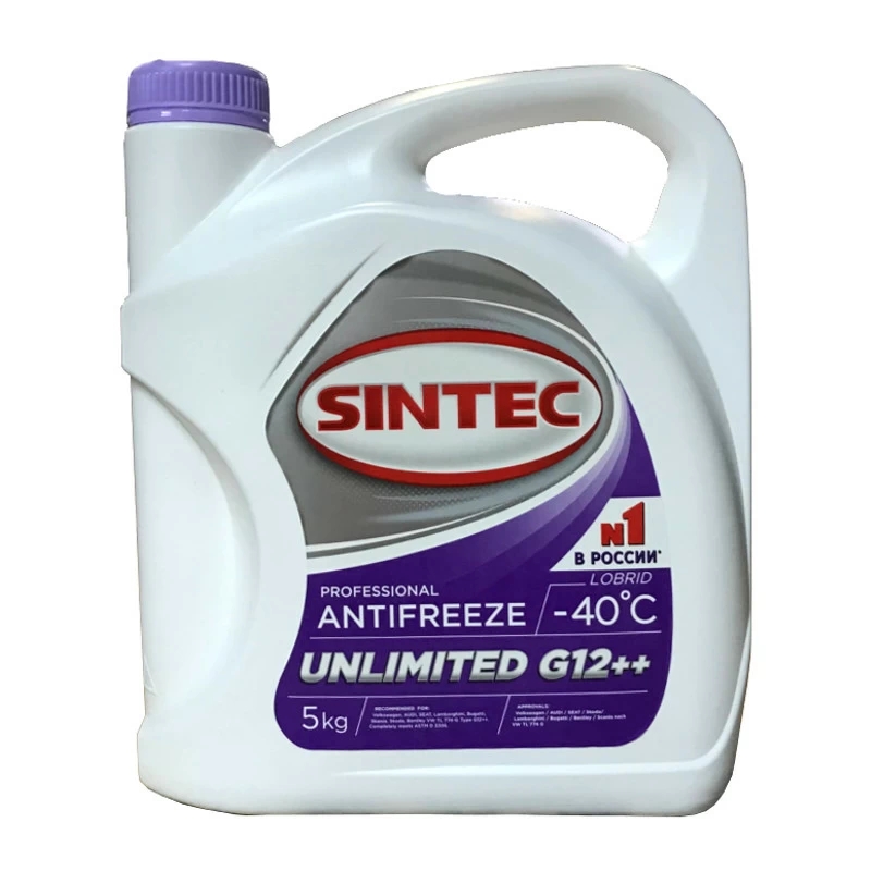

				G11,G12,G13 G++, G-+ ,G-+-+  Синий,красный ,красно-фиолетовый , радужный ..
Напридумывали маркетолухи главное ,чтоб покупателю голову заморочить - а всё дело-то спирт с водой
оставили девки тут мне пару машин на Киа антифриз поменять , а там зелёный ,но не G11 ,а G12 ,который уже не выпускают , а который выпускают уже красный с оранжевыми проблесками
Короче  сходил через дорогу в магаз ,что напротив пивной - а там всегда всё есть . На будущий год и себе залью. Ничего не промывал - потому что в мануале к Киа написано -" воду заливать запрещено" )))
1100р 5 литров
790р 5 литров
Надеюсь скоро и про масло пропишут правду ,что оно всё одинаковое . 3 типа выпустят "для легковых","для грузовых" и "для мотоциклов" - и хватит

				 Saur
				VAZ писал(а): ↑
Заливаешь не готовый антифриз, а концентрат
Ну вот ...зачем себе голову морочить ? Написано  ж  вечный антифриз, для всего от Т-34 ,до Су-57
Я и не собирался ничего искать - съездил на соседнюю улицу в Атомагазе взял "Синтек" - что там осталось смешается  хусним
Так я не в Паджеро менял ,а в Киа серато дочкиной подружки .  Через годик и себе менять надо будет - вот и тоже залью какойнить
вечный
