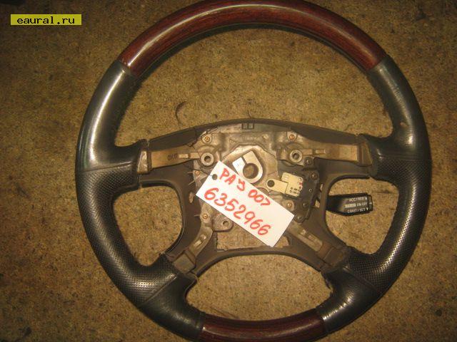

вот фотка улитки, которую хочу взять.... со стороны разъемов-верно?

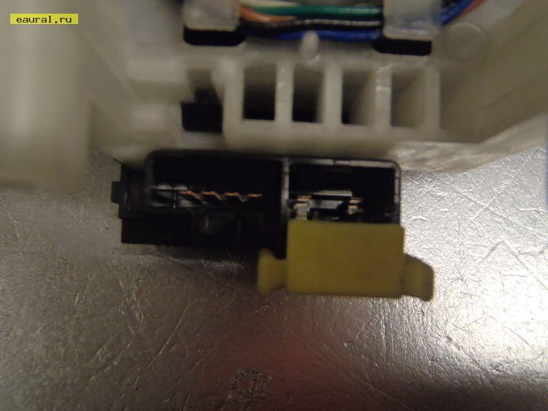

на фото от timoxa так и не въехал чем они отличаются....

Это 2001г., там для аир бага два контакта, у меня было четыре, блин, сча опять съезжу сфоткаю оба рядом.Green Goblin писал(а):на фото от timoxa так и не въехал чем они отличаются....

Да, там кагбЭ, дело то не в баранке, а именно в улитке и в концевике проводки аир бага, которая в эту улитку из подрулевого кожуха приходит!
вот, может здесь понятней будет?! мой 2006г.в нижний, а верхний, это 2001г., концевик провода о котором выше писал, разный, вернее оба концевика приходящих из под подрулевого кожуха в улитку.
