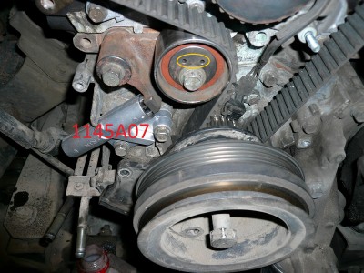

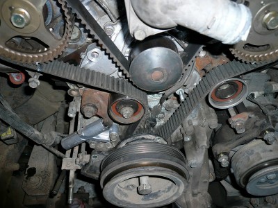

На фото видно, что ролик натягивали/крутили по часовой стрелке, а у некоторых надо против часовой стрелки натяжной ролик натягивать, как узнать в какую сторону на каком авто нужно тянуть ролик?
Вроде именно из-за неправильной натяжки ролика относительно часовой стрелки и происходит треск и щелканье гидронатяжителя по утрам и на холодную?

Barmalei8202 писал(а):На фото видно, что ролик натягивали/крутили по часовой стрелке, а у некоторых надо против часовой стрелки натяжной ролик натягивать, как узнать в какую сторону на каком авто нужно тянуть ролик?
Вот именно !! ::-D: Александр ( SNOOPER) всё наглядно объяснил на 6-ой странице, что "Если у Вас установлен натяжитель старого образца MD341830, то ролик надо натягивать против часовой так-как он жёсткий, а если нового образца 1145A070 то по часовой так-как он мягкий." И это действительно так и есть. :*YES*: На фото видно
что натяжной ролик стоит отверстиями с верху так-как я поставил 1145A070. А было на оборот стоял MD341830. На счёт других натяжителей пока не знаю, не пробовал ещё! :*BYE*:

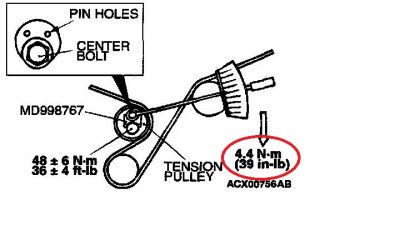

Я так понимаю натяжной ролик натяжителем сам выставляется по натяжке и его самому тянуть не надо? Просто после выдергивания чеки затянуть ролик?

Barmalei8202 писал(а):Я так понимаю натяжной ролик натяжителем сам выставляется по натяжке и его самому тянуть не надо? Просто после выдергивания чеки затянуть ролик?
Ставишь натяжитель с чекой, затем натягиваешь роликом ремень с усилием
после чего фиксируешь ролик (затягиваешь) а потом уже выдёргиваешь чеку. Да она должна свободно без усилия выниматься и вставляться свободно, с учётом если с должным усилием сделал натяжку роликом. После чего несколько раз проворачиваешь колено и повторно проверяешь чекой ещё раз. Так сказать контрольный выстрел. ::-D: Она должна свободно вставиться. :) Именно так я и сделал :*OK*: Если я не прав пускай меня поправят гуру.

SNOOPER писал(а):
vla2620 писал(а):Хорошо, натяну заново. Не хотелось просто ещё раз взводить натяжитель. А кроме как по состоянию натяжителя чем ещё определить натяг ремня, должен ли он прогибаться при надавливании и насколько?
Зачем что то изобретать?
С мануале есть значение зазора между корпусом и коромыслом 3.8-5.0мм, вот его и выполните.
Вот тут меня чот вопрос забеспокоил.
Я когда ремень натягивал то проверял ставиться ли чека на место после двух оборотов коленвала.
Чека ставилась.
Но при этом зазор меньше гораздо чем необходимый 3,8....5 мм.
Чем то это грозит?
Я когда натяжитель разглядывал (снимал его два раза по собственной глупости) то мне показалось что если зазор будет требуемые 3,8...5,0 мм то чека обратно уже не вставиться.
Как я понял этот мануал: первая проверка - вставиться ли чека. Если чека не встает - смотрим зазор.
Так?
Или я тоже перетянул?
