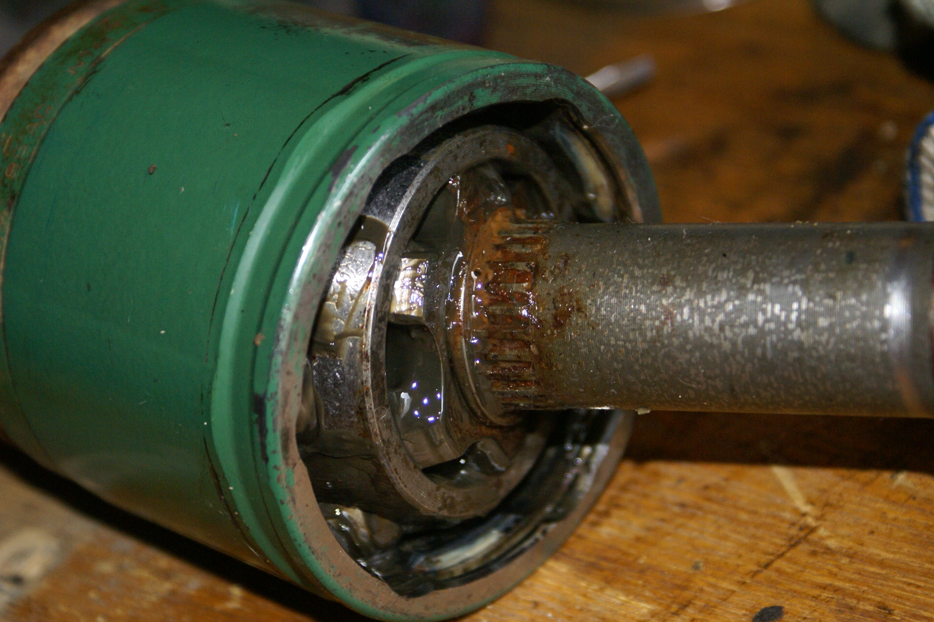

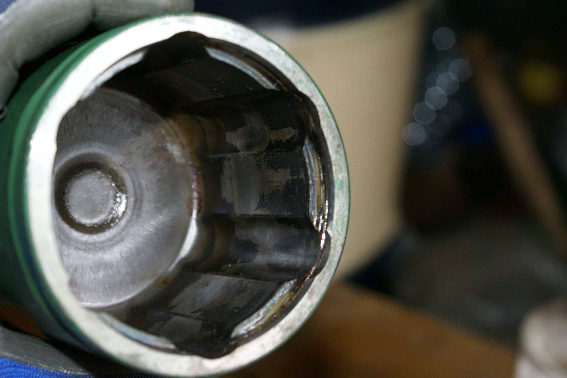

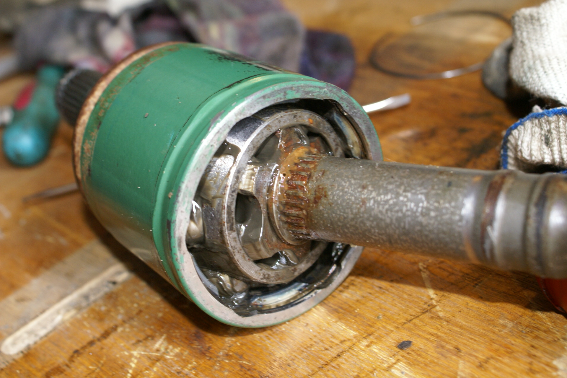

И Так поменял я внутренний левый пвльник. Поставил комплект Seinsa
Оказалось, что этот пыльник меняный видимо, так как хоть и родной, но хомуты не родные стояли.
На свою голову решил посмотреть состояние смазки подцелым внешним пыльником. Снял родные хомуты. Там все отлично. Но вот обратно уже хомуты не смог вернуть по понятным причинам. Поставил хомуты из нового комплекта внешнего пыльника. А это по сравнению с родными хомутами небо и земля. Метал 8м толщиной под 0,6-0,7мм\
И приведу фото шруса с удаленной смазкой, в состоянии как я его только снял.
В итоге внешняя граната шруса почти в порядке. Пришлось почистить черноту на гранях.
Шарики в идеале
А вот внутрення обоима была в немного плохом состоянии. Выроботка не значительная. а вот наличие поверхностных точек и раковин от ржавчины настроение подпортило. Все почистил шкуркой. И все проблемные места счистил.
Забил все синий смазкой Mobil 222 и собрал. Точно могу сказать, что в одиночку с первости не прокатит. кулак снимать в одиночку не удобно.
