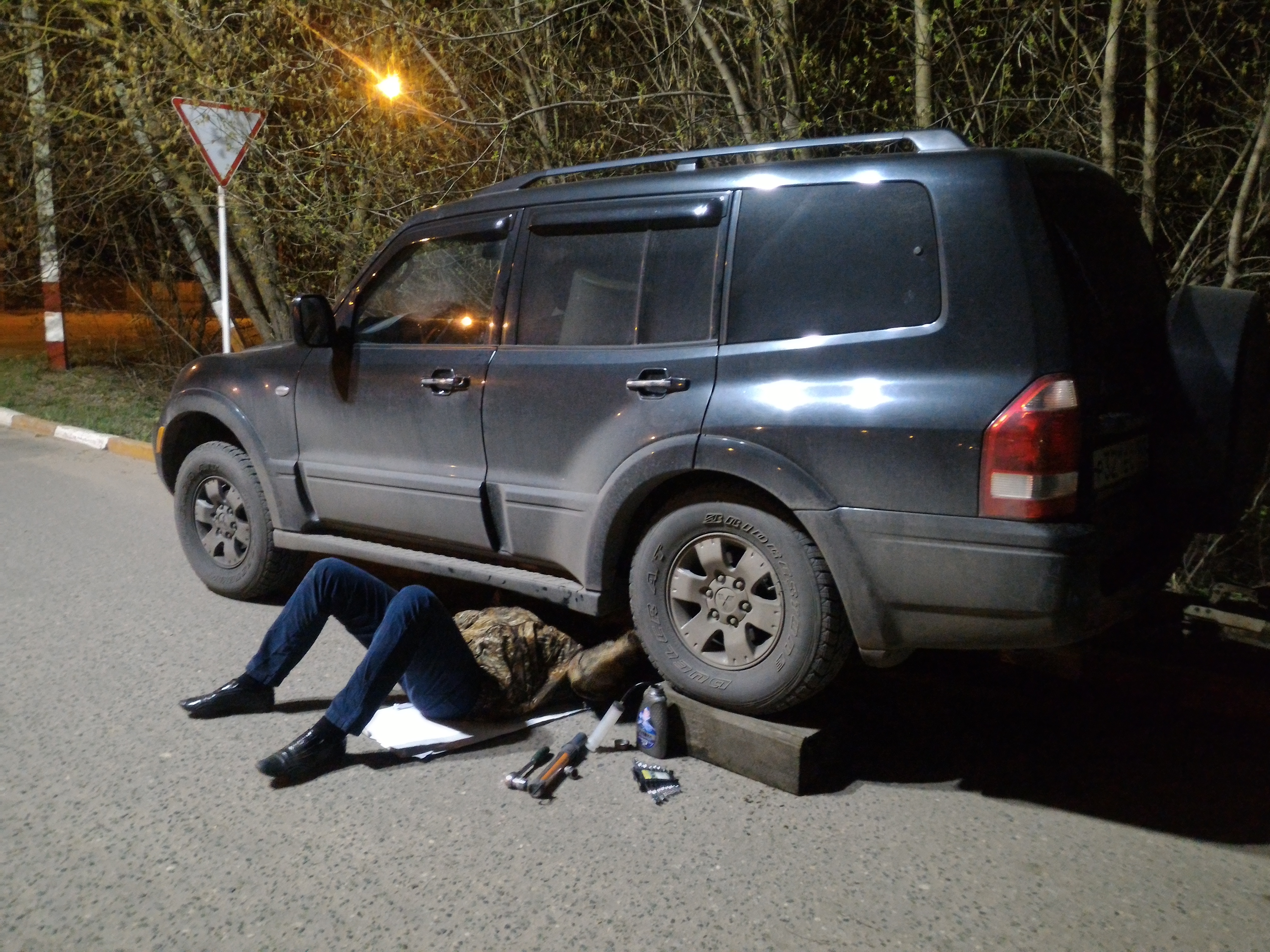

Ехал с пустым лодочным прицепом на заднем приводе по трассе. Надо было резко ускориться для обгона. Через 20-30км хорошая дорога закончилась, плохая тоже и начались ухабы. Начало чем-то пованивать. Машин много, значения не придал. Вдруг кошка, которую везли в машине, выкатив глаза наружу сблевала ужин. Такого с ней никогда не случалось. Пришлось остановиться, чтобы жена могла в спокойной обстановке устранить последствия кошачьего несварения. Я тем временем вышел проверить крепление прицепа. И что я вижу? Прицеп весь в масле, запаска в масле...да вообще все, что сзади - в масле! Тему эту читал после покупки Монтеры, сразу понял в чем дело. На улице темно, поздний вечер. На поднятую руку при включенной аварийке остановилась газель. Два мужика, отец с сыном, дали лом и балонник. В кустах нашел полушпалок. Наехал на него тем колесом, с которого вывалился фланец(левый) и постелив разорванный бумажный пакет залез под машину. Наставил лом на фланец, но бить по лому балонником было не удобно. Так как кувалды в газели не оказалось, то в придорожной яме был найден увесистый камень, которым и бахнули по лому. Фланец с легкостью встал на свое место. Для уверенности бахнули еще раз. Поблагодарив мужиков двинул дальше по маршруту в поисках масла на доливку. Проехал километра 3 и на лукойловской заправке купил литруху полусинтетики трансмиссионной. Так как полушпалок я забрал с собой на прицепе, то залить масло было делом не хитрым. Правым колесом наехал на бордюр, а левым на полушпалок. Высоты было достаточно, чтобы залезть под машину, открутить заливную пробку с левой стороны и 150 граммовым шприцем(всегда с собой вожу) закачать масло в редуктор. Влезло 750гр примерно. Включил полный привод и вперед. Потом загрузил на прицеп Прогресс-4 и общий пробег после ремонта составил 1500км. Масло не течет, не капает, не сопливит. Но, естественно, надо шаманить с фланцами. Надеюсь это чтиво кому-то поможет, если вдруг также в пути выскочит.

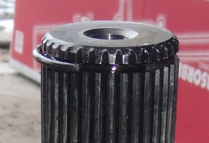

Всех приветствую!Aleshka писал(а):Ну вот наконец-то добрался до своих фланцев, изначально (как уже писал) заказал и получил стопорные колечки 3715A085, они действительно толще тех которые я снял со своих фланцев на 0,3 мм, фланцы отдал токарю за 40 мин и 300 руб канавки были расточены на 0,3 мм, с новыми колечками усилие при установке их в редуктор значительно выше. В итоге: сэкономлено около 10тыр..Вот теперь считаю что проблема действительно решена с минимальными финансовыми затратами.
Общался с двумя токарями по поводу проточки посадочных мест для новых стопоров на фланцах. Так как фланцы стоят на машине, то показывал фотку детали, взятую из этой темы. Оба специалиста в один голос говорят, что деталь 100% каленая и обычными резцами её не возьмешь и резец разлетится или деталь. Подскажите други, кто протачивал фланцы под новый стопор, на каком оборудовании это делалось, каким инструментом и т.д., чтобы понимать где и какого специалиста мне искать и с каким оборудованием. Думал, что все просто тут, а вот чото нифига...
пс. Новые стопоры уже куплены.

Было бы круто ничего не точить, а просто поставить новый стопор. Но я таких вариантов в теме не встречал. Писали, что новый стопор "реально толще старого на 0,3мм"....как же он залезет?

толще-то он толще...
просто старый стопор в щели болтается. я когда у себя вынимал, в этом убедился. действительно болтается. причем ощутимо. и новый стопор туда бы влез нараз. но менять не стал, ибо у меня проблем выпадения просто не было. а снимал я его из-за того что боковой сальник менял...

у меня это было так:
новый стопор я туда прикладывал (он был у меня куплен), он туговато, но лез в эту щель. если бы у меня была необходимость поменять, думаю шоркнул бы надфилем или болгаркой - и все бы встало как новое.
За всех говорить не стану... может у кого-то не лезло, я х.з. У меня это кольцо болталось и вверх/вниз и влево/вправо.

Ничего там каленого нет. Местную закалку ТВЧ имею только дорожки под шарики в ШРУСе.
А 0,3 мм я б ваще незаморачивался что точить...что канавку, что стопорное кольцо.. И то и другое можно аккуратно шлифануть вручную.Канавку - алмазным кругом обычной мальенькой болгаркой на низких оборотах. Кольцо - на нулевке на ровной поверхности.

Толстое стопорное кольцо в канавку тонкого не влезет ,у кого влезла значит канавка разбита.Отдавал токарю протачивать и когда он мне их отдавал,то ни про какой гиморой не говорил,а это значит что нормальный токарь на раз проточит канавки под новое кольцо,толстое кольцо я давал токарю вместе с полуосью.

Надеюсь, что разобрался с проблемой. Снял фланцы и обычной болгаркой аккуратно по кругу расточил посадочные места, постоянно примеряя стопоры, чтобы не переусердствовать. Лезут в редуктор с новыми стопорами реально тяжелее. Сначала как-то вообще не вставлялся и решил вынуть его обратно....а стопора на нем нет! Достал его пальцами из редуктора, хорошо внутрь не упал, а то бы разбирать редуктор пришлось бы. Усаживал фланцы через приличный рычаг. Сели звонко зафиксировавшись стопором. Проехал после тыщу км...пока все норм.
пс. Новое кольцо в канавку старого не влезет, его там закусывает, это не вариант.
