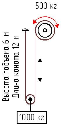

Еще тут вопрос возник. Если через блок нагрузка снижается в два раза, то то же самое происходит если трос проходит через ролики? или тут расстояния и угол роль играет, кто в физике силен?

Jenek писал(а):Еще тут вопрос возник. Если через блок нагрузка снижается в два раза, то то же самое происходит если трос проходит через ролики? или тут расстояния и угол роль играет, кто в физике силен?
скорее надо быть сильным в теормехе))) там про блоки было))
ты сам то понял что спросил?)) я нет))

нарисуй все на бумажке))) и все сразу станет понятно. ролики (губы лебедки из расчетов убрать)

Jenek писал(а):Когда все таки нагрузка на лебедь в 2 раза меньше: через блок, а обратный конец к машине или к дереву (опять же имеет ли значение угол под каким трос проходит через блок)
Блок за дерево, обратный конец к машине. Только так. Если обратный конец зацепить за другое дерево, то выигрыша в силе не получится. Единственное что, таким образом можно распределить нагрузки на опоры (деревья).
Только у нас получается, что блок закреплён неподвижно, а лебедь и обратный конец на грузе.
+1.
Грубо говоря когда тянешь через блок - то лебедка тянет а/м к дереву, а дерево тянет а/м к себе(с той же силой) ::-D:
в этом случае угол прохождения троса через блок всегда один)
имеем 4т лебедка будет работать на полную или на 1/2 через блок.

tager писал(а): имеем 4т лебедка будет работать на полную или на 1/2 через блок.
Это как эта?(насчёт 1\2)-проясни? ;)
если имел ввиду скорость смотки- так и пиши....
