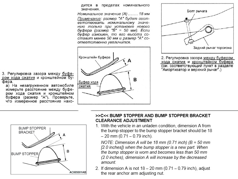

Коллеги, давайте лучше не будем по крыльям ориентироваться. У кого-то криво крыло стоит, у кого-то подушки кузова просели...
Нужно измерить высоту отбойников, при необходимости сделать поправку и выставить зазор по мануалу или немного больше, если зад задран.
По расстоянию. Открываю оригинальный сервис-мануал на Спорт 1999 года. Там 18 мм.
2003 год уже советует 18-20 мм.
Оригинальный мануал на П2 советует 21-23 мм.
Масса машин практически одинаковая, передняя подвеска отличается только креплением стабилизатора. При этом задние пружины на П2 более жёсткие. Делайте выводы :)

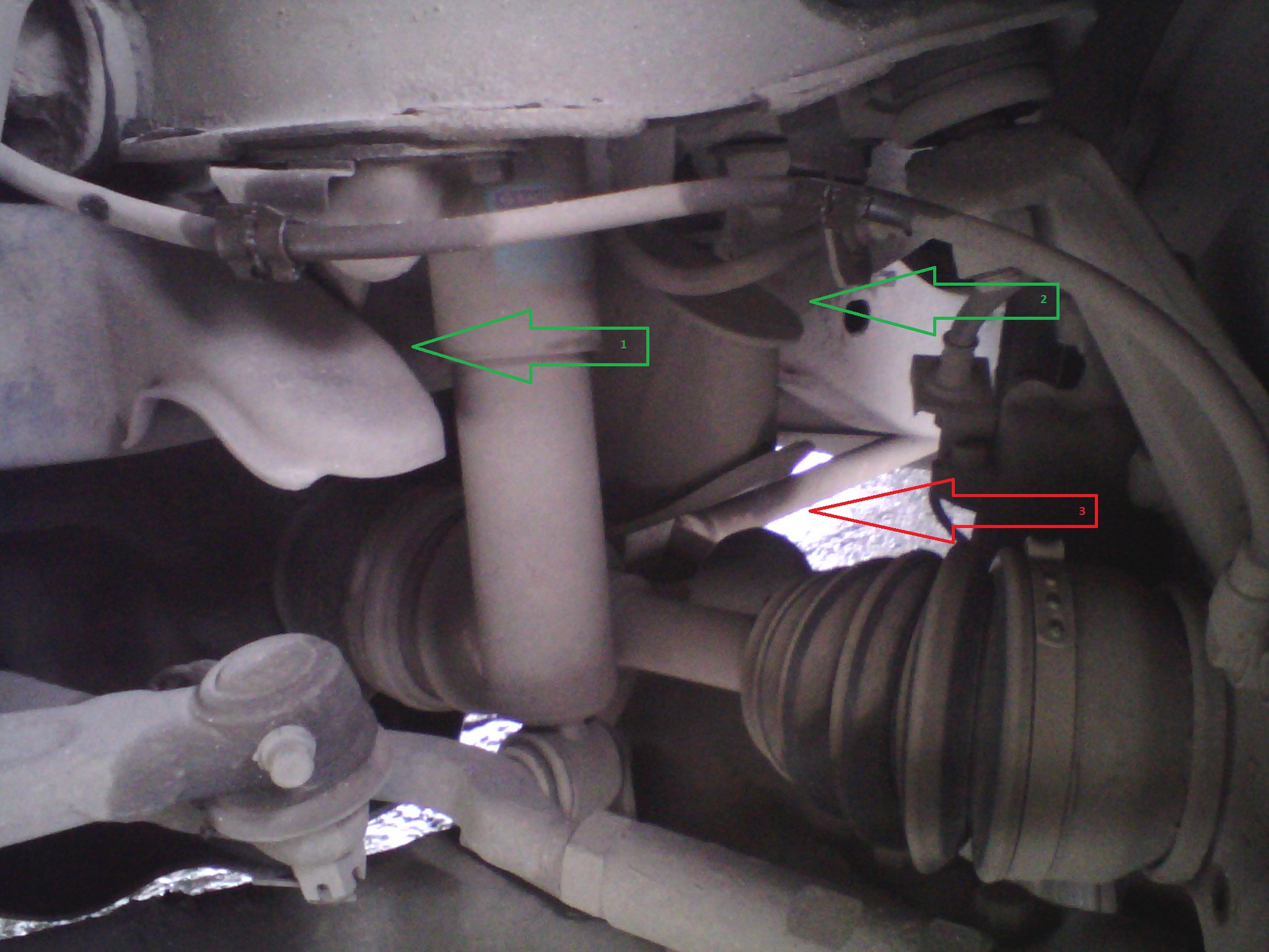

Поскольку по грязи прыгать не планирую (пока :*CRAZY*: ), решил делать 15-20 мм. на ВЕРХНЕМ буфере. Ну и по месту смотреть. Нижний размер обязательно замерю вместе с высотой буфера. Резина во вторник придет. Все сразу и сделаю.

Captain Sergio писал(а):Поскольку по грязи прыгать не планирую (пока :*CRAZY*: ), решил делать 15-20 мм. на ВЕРХНЕМ буфере. Ну и по месту смотреть. Нижний размер обязательно замерю вместе с высотой буфера. Резина во вторник придет. Все сразу и сделаю.
Ход подвески,вообще-то,регулируется на пробой ,а не на отскок :) (по нижним буферам)
На пробой на нижнем буфере (3 на фото) и так будет раза в два больше нормы в 18 мм, поскольку машину я хочу поднять из-за усиленных пружин. У Подземщика звучала цифра 40 мм. тут хрен пробьешь. С этим все понятно. А вот когда колесо попадает в яму, играют как раз эти 15-20 мм. (1 и 2 на фото). Поскольку в основном езжу по дорогам общего пользования и машину приподнимаю, путем регулировки торсионов - взял за основу именно верхний размер. По моему все логично.

Т. е. резюмируем, для будущих поколений:
Регулировку торсионов выполнять замеряя расстояние между буфером хода сжатия нижнего рычага и кронштейном нижнего буфера сжатия. Как некоторые товарищи советуют между верхними - не совсем верно. То что в легионовской книге регулировка торсионов в главе верхнего рычага - только чтоб запутать.
Все верно? Подземщик, не молчи! Я чес слово три раза тему перечитал, там такого нет, вернее два разных мнения, какое верное, то что я синеньким выделил?

Регулировка по нижнему демпферу который на рычаге и до отбойника
