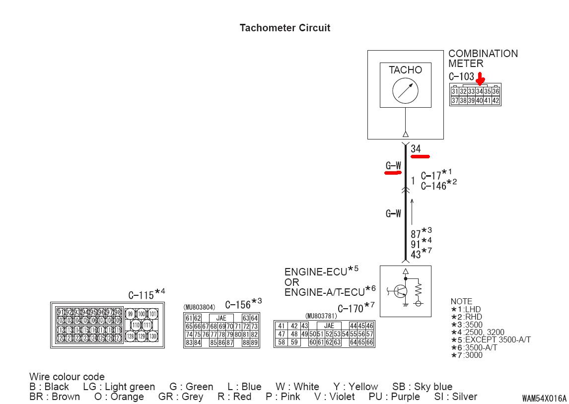

CoolBDW писал(а):НикакойAalexa писал(а):Други, кто сам ставил сигу? Подскажите какой провод брать (цвет и расположение) для подлючения интеллектуального режима турботаймера (по тахометру)Тупо ставить 2 минуты и всё. Если после размышлений всё же решитесь на "интеллектуальный" режим - в понедельник с работы дам схему - где и что искать. Ну или кто ещё поделится до понедельника

Обычно в программируемых функциях сигналки есть такие режимы работы турботаймера: по умолчанию с заранее установленным временем, либо интеллектуальный. Но это должна быть опция самой сигналки. На старом МПС у отца стоит Шерхан-5, там турботаймер тупо включается с брелока и работает установленные 2 минуты (можно по-моему только увеличить это время программно). А у меня немного более продвинутая система, так вот там турботаймер по умолчанию интеллектуально работает, высчитывая время работы по своему алгоритму, но можно программно отключить и настроить точно заданное время. Но мне нравиться интеллектуальный режим: завязан на ручник, и если например ехал с приличными оборотами молотит от 1 до 3 минут, а вот если перед этим постоял на ХХ те же несколько минут, либо проехал чуть-чуть и без оборотов, то не включается. Также если завелся на холодную и проехал немного не прогрев двигатель, тоже работает несколько минут, видимо стараясь разогреть двигатель перед выключением. Как-то так.

Ну так надо было в понедельник и напомнить в личку - у меня уведомления настроены. А в форум не заглядывал всю неделю - не до того былоAalexa писал(а):CoolBDW писал(а):НикакойAalexa писал(а):Други, кто сам ставил сигу? Подскажите какой провод брать (цвет и расположение) для подлючения интеллектуального режима турботаймера (по тахометру)Тупо ставить 2 минуты и всё. Если после размышлений всё же решитесь на "интеллектуальный" режим - в понедельник с работы дам схему - где и что искать. Ну или кто ещё поделится до понедельника
Чтобы добраться надо аккуратно сдёрнуть козырёк вокруг комбинации приборов на себя, там 5 защёлок-клипс, стандартных для всей передней панели (беленькие такие). Можно предварительно руль вниз до упора опустить. Аккуратней, чтобы не сломать и клипсы внутрь не свалились. Потом отвернуть три по-моему винта и аккуратно вытащить на себя приборы. На них три разъёма, получается, что нужен средний. Зелёный с белой полосой провод на 34 контакте (плясать от контакта лучше, а не от цвета провода).

2CoolBDW Ааа, так и знал, вчерась козырёк снимал, отвёртки не было под рукой. Сёдня залезу.

2CoolBDW
Фсё получилось
Осталость ХХ настроить, сига по двукратному превышению ХХ работает.
