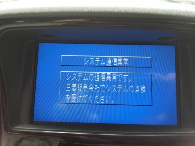

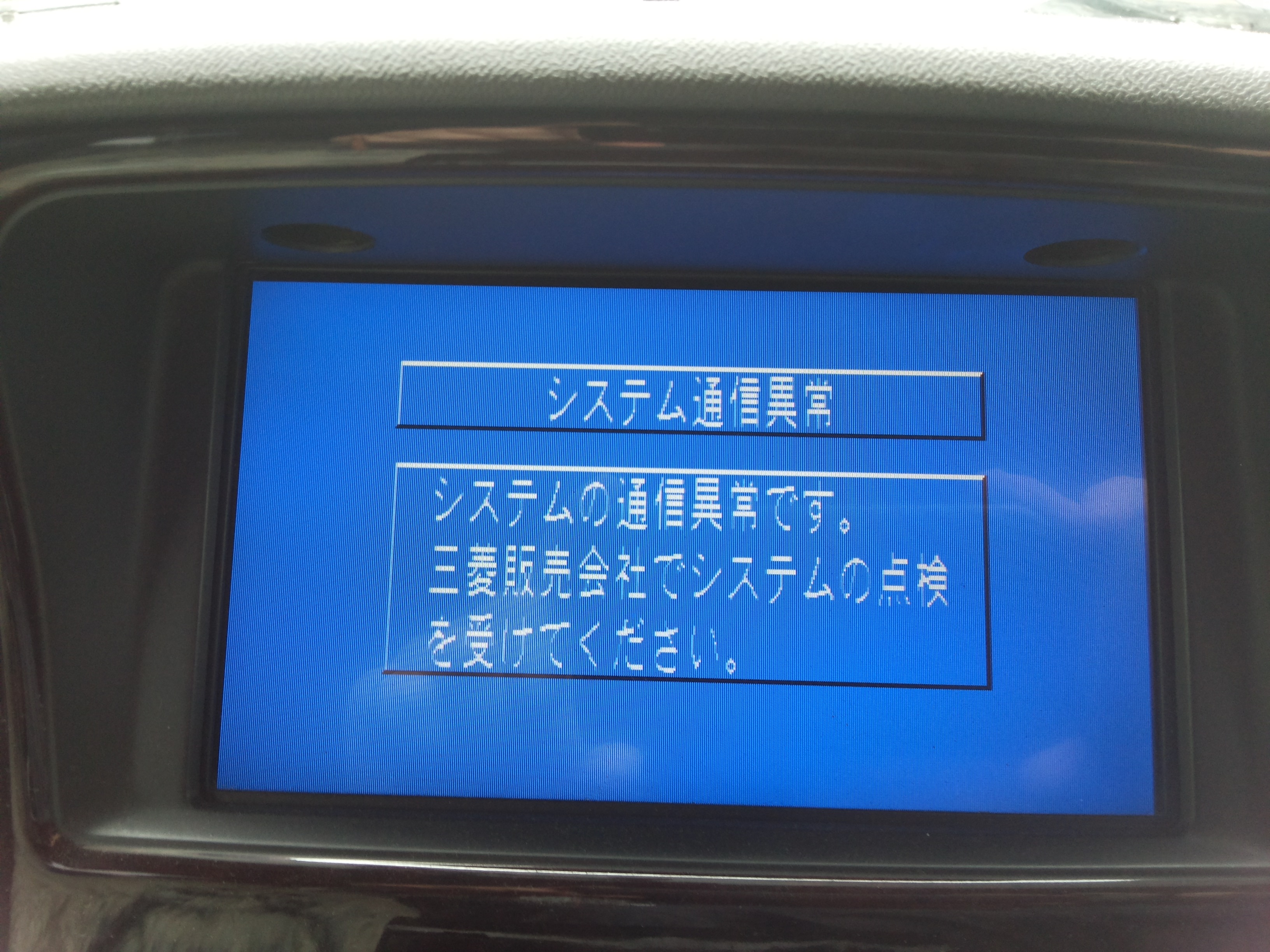

ошибка на штатнике
Ребята добрый день! Незнаю к кому обратиться поэтому прошу помощи у вас может кто знает или сталкивался. Каждый день при первом пуске на штатнике появляется вот такая хрень.(фото) В течении 10-15 мин штатник ни на что не реагирует потом работает как должен все функционирует... хочется знать причину напрягает уже месяца 3 с чем связано незнаю. Заранее спасибо...

Re: про мультитроникс в монтеро 3
эм... как вариант - выучить японский...?
а может он чего полезное пишет!
Как вариант:включился режим самоуничтожения(остаток времени до харакири)

Re: ошибка на штатнике
Думаю это лучше на Дроме спросить, покрайней мере там и машин больше и Япония ближе. Глядишь кто то и знаетStrag писал(а):Ребята добрый день! Незнаю к кому обратиться поэтому прошу помощи у вас может кто знает или сталкивался. Каждый день при первом пуске на штатнике появляется вот такая хрень.(фото) В течении 10-15 мин штатник ни на что не реагирует потом работает как должен все функционирует... хочется знать причину напрягает уже месяца 3 с чем связано незнаю. Заранее спасибо...
