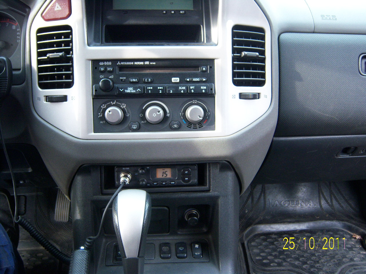

Добрый день!
Подскажите, плиз, как разбирается "борода" в П3.. Поиском найти не смог. Сам тыкал-дергал - не идёт :(
скучно без рации, а лепить временную схему куда-нить под сидуху не комильфо :)

Ну вот и радиофицировался.

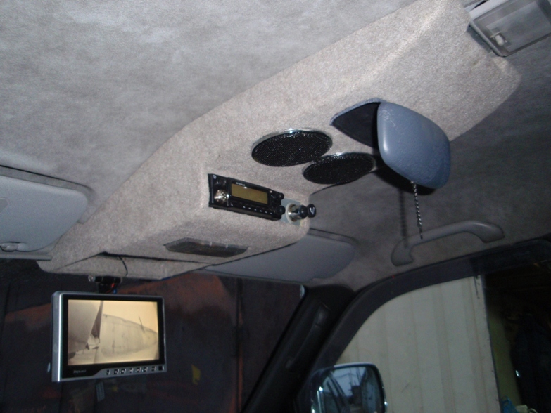

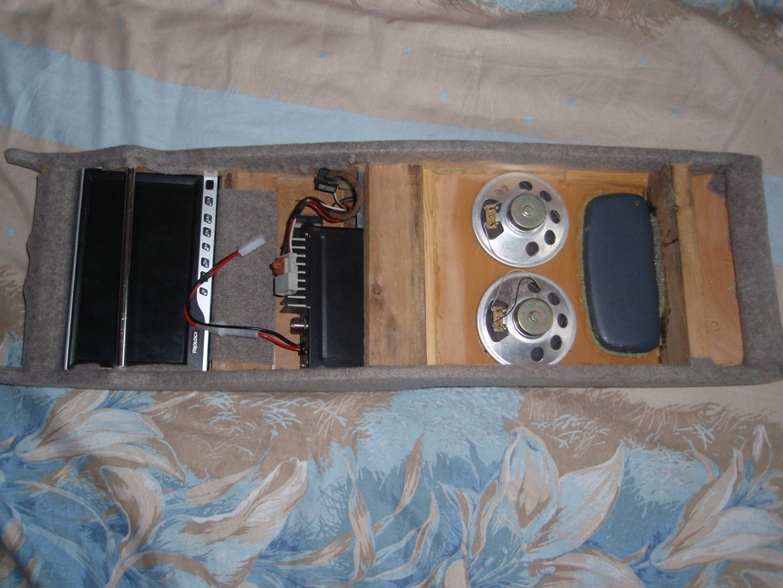

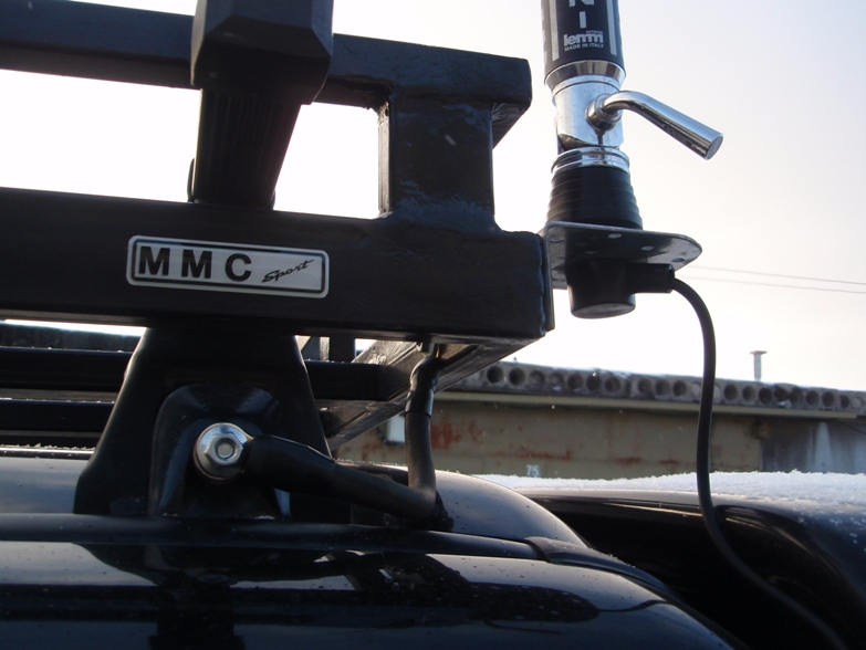

Я так решил вопрос-

немчин писал(а):Я так решил вопрос
За установку станции в потолок зачет! А вот по-поводу антенны, что-то гложут сомнения, что она работает :*DONT_KNOW*: . Какое КСВ (хотя и у гвоздя его можно "1" сделать)? Вы на массу прикрутили к багажнику "проводок"? При такой установке ваша антенна не работает, это точно!

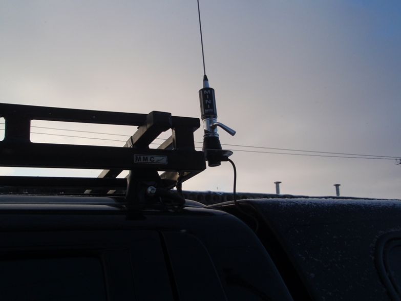

Я в глубоком недоумении!!! А с кем же я тогда через тангентку общаюсь??! Тогда по-порядку-Мегаджет600+Турбо и Лемм1002 Турбо Мини. Специально не подбирал, но размер для меня имеет значение. Вся установка самостоятельная. Багажник крепится жестко в штатных местах, место под площадкой крепления антенны и сама площадка зачищены болгаркой до блеска, стянуты 4-мя болтами. Проводок взят от силового кабеля(!), не знаю сечения, но диаметр только меди без оплетки-10мм! Такую массу кинул только для перестраховки, чтоб уж наверняка нигде не ошибиться. тлоько потом поехал на настройку. Пусть я в этом не спец, но спецу установка очень понравилась. По показателям-КСВ добились 1,1 а мощность на передачу выдает 17Ватт. Куда еще лучше? Практики пока немного, пусть город небольшой, но со всех концов подтверждают прием на"пятерочку". На трассе хорошо проверить не с кем, нет у друзей раций, а прием по "дальнобойщикам" 12км было-это точно, по-другому пока проверить не было возможности. Так почему же она не должна была работать?

немчин писал(а): Я в глубоком недоумении!!! А с кем же я тогда через тангентку общаюсь??!
Вот не могу вам сказать :*PARDON*: ...
немчин писал(а):Тогда по-порядку-Мегаджет600+Турбо и Лемм1002 Турбо Мини. Специально не подбирал, но размер для меня имеет значение. Вся установка самостоятельная. Багажник крепится жестко в штатных местах, место под площадкой крепления антенны и сама площадка зачищены болгаркой до блеска, стянуты 4-мя болтами. Проводок взят от силового кабеля(!), не знаю сечения, но диаметр только меди без оплетки-10мм! Такую массу кинул только для перестраховки, чтоб уж наверняка нигде не ошибиться. тлоько потом поехал на настройку.
Масса для антенного хозяйства и масса для любого электрооборудования, "две большие разницы"(R). За теорией к учебникам, старине Ротхамелю, профильным форумам по радио.
немчин писал(а):Пусть я в этом не спец, но спецу установка очень понравилась.
Смело палкой по башке такого "спеца". Ему точно хуже уже не будет, правда лучше тоже...
немчин писал(а): По показателям-КСВ добились 1,1 а мощность на передачу выдает 17Ватт
ПисАл выше, что и гвоздь в еденицу можно загнать, от этого он антенной не станет! :]:-O:
немчин писал(а):. Куда еще лучше? Практики пока немного, пусть город небольшой, но со всех концов подтверждают прием на"пятерочку". На трассе хорошо проверить не с кем, нет у друзей раций, а прием по "дальнобойщикам" 12км было-это точно, по-другому пока проверить не было возможности. Так почему же она не должна была работать?
Антенна будет работать, 15-20% от того на что расчитана при такой установке на "ложной массе". Вот если бы у вас и под креплением багажника к крыше до металла было в 4-х точках все зачищено, то можно было бы говорить о "приблизительно полноценной установке". В этом случае, противовесом мог хоть как-то сыграть кузов автомобиля. При установке на габажник, у вас как такового противовеса вообще нет :*DONT_KNOW*: , соответственно и резонанса в частоте. То что выдается в эфир у вас мощность в 17 Ватт, совершенно не означает, что она идет в антенну, а не на нагрев сурового северного климата. ::-D: Про слышимость.. Ну так щас проходы такие, что я ваш Нефтеюганск и в Москве слышу. Кстати, у вас есть грамотные спецы в городе, на "кабан.ру" водятся, поищите их, пообщайтесь, поймете что не так у вас с фидерным хозяйством..
Удачи. :*VICTORY*:

Enzo, спасибо за грамотный отзыв и замечания. Вот сейчас не оправдываюсь: зачистить 4 крюка, конечно, можно, но там такая протяжка, что краски-то уже нет. Сейчас я уже ничего не сделаю-у нас уже третий день -20 ::-(: . Спеца мне советовали как лучшего у нас-Вячеславом кличут и после настройки с обоюдным уважением пожали друг другу руки. Но я конечно сейчас проверю по Кабан.ру. Кстати-это не Си-Би.ру случаем? И тогда еще вопрос-чего же мне еще надо добиваться от этой аппаратуры? Какой дальности или четкости? При каких показателях я могу считать, что достиг максимума возможного? А вообще-спасибо!
