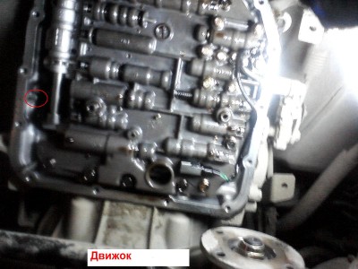

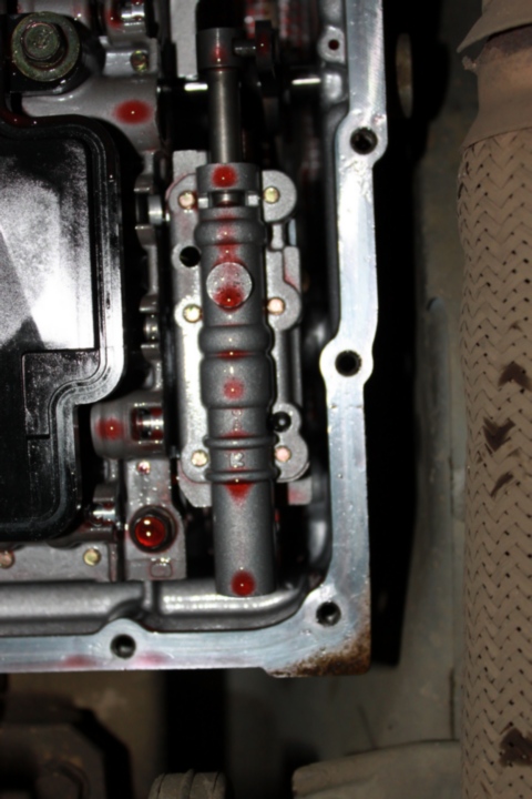

А про выпадающий шпунтик лучше им сказать заранее. Он далеко не на всех авто бывает, так что мастера могут просто об нём не догадываться.

Большое спасибо за фотоотчет, сегодня менял масло в АКПП, ждали с мастером шпунтика, но он не появился. Зато пофотал коробку и на фото уже нашел эту дырочку, на моем снимке самая верхняя правая получается. Т.е. ездил без штифта, и пока что продолжаю. Надо сказать, что у меня то скорости переключается вроде нормально (т т т), за исключением удара при переключении с 1 на 2 скорости на холодную. К слову, фильтр у меня тоже оказался фетровый, как на снимках у guguce.Guguce писал(а):Долго искал, кулда же его вставлять, весь уделался маслом! уже решил, что у меня его нет и в помине, но вдруг НАШЕЛ !![]()
я искал его не там! Я искал там, где рычаг передач идет к коробке - а он с другой стороны! И торчит в корпусе!

насилу нашел этот штифт в экзисте, на всякий - артикул его MR 276238 (aka 26465, уж не знаю в чем разница этих кодов)

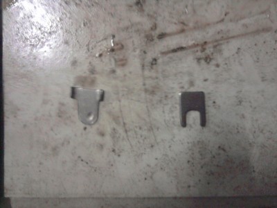

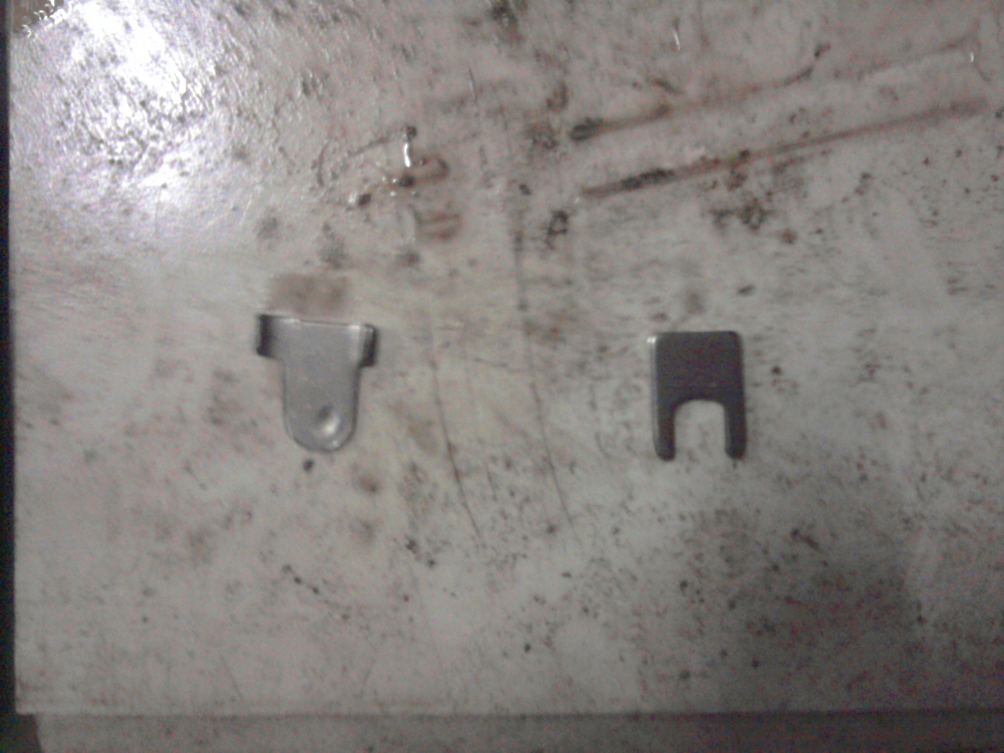

прошу помочь. разобрал плату управления АКПП 4А12, выпало две детали откуда не могу понять. гдето наталкивался на фото разобранной а найти не могу.
- ViRuZzz
- Сообщения: 2723
- Благодарил (а): 61 раз
- Поблагодарили: 167 раз
Re: автомат Миника ... беда-беда-огорчение
Фоты деталей и платы в студию!

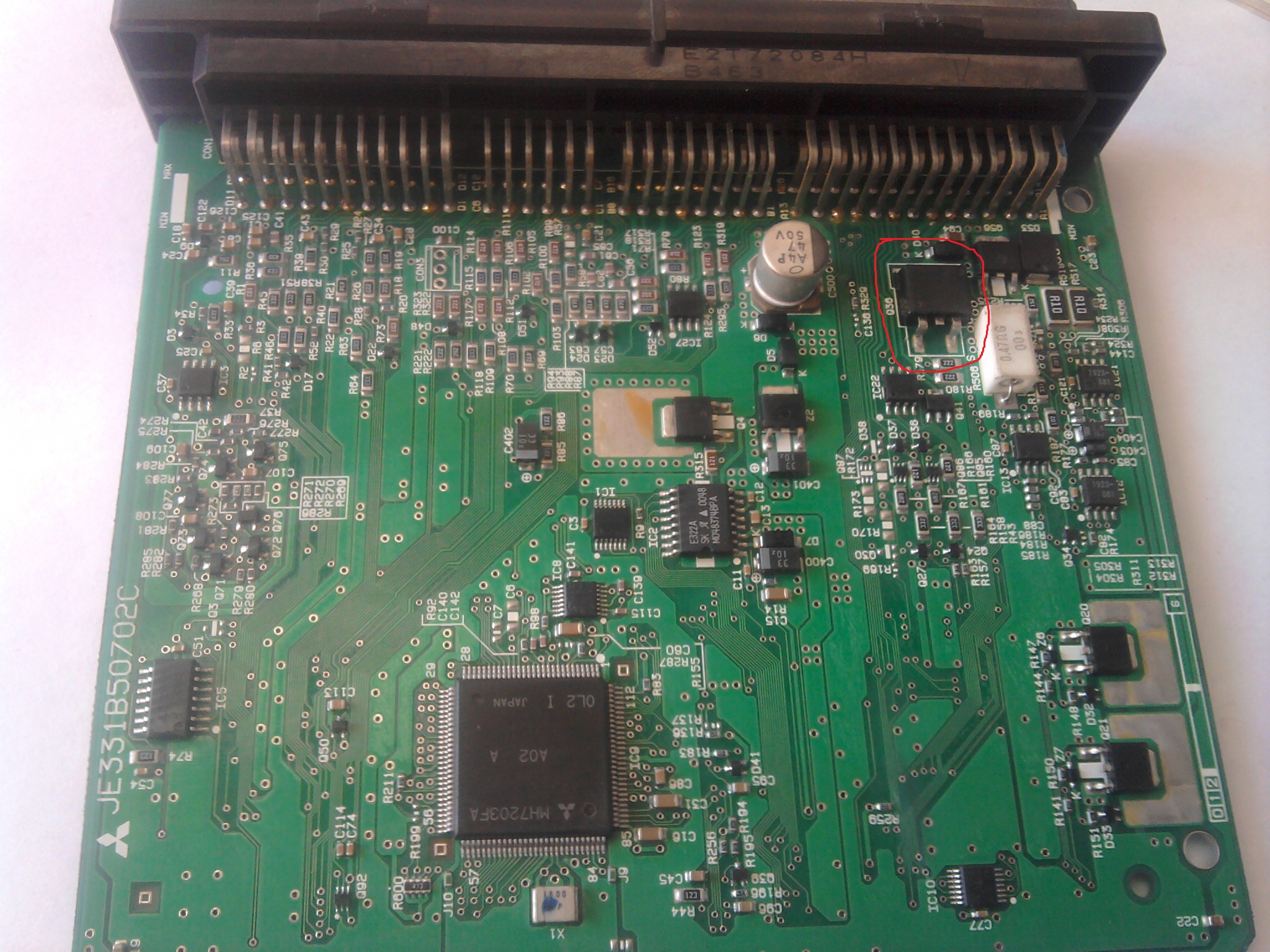

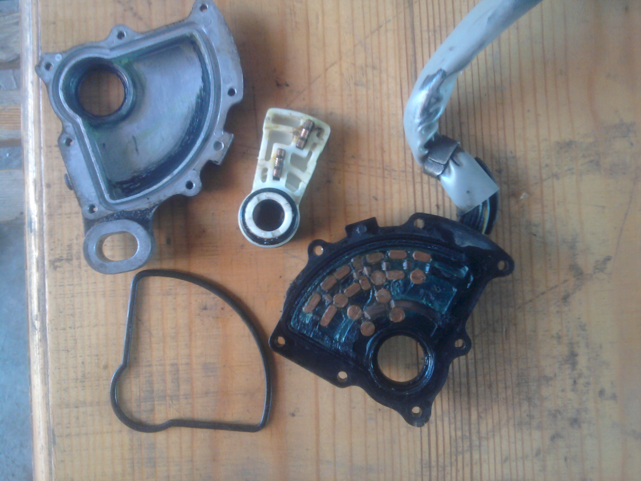

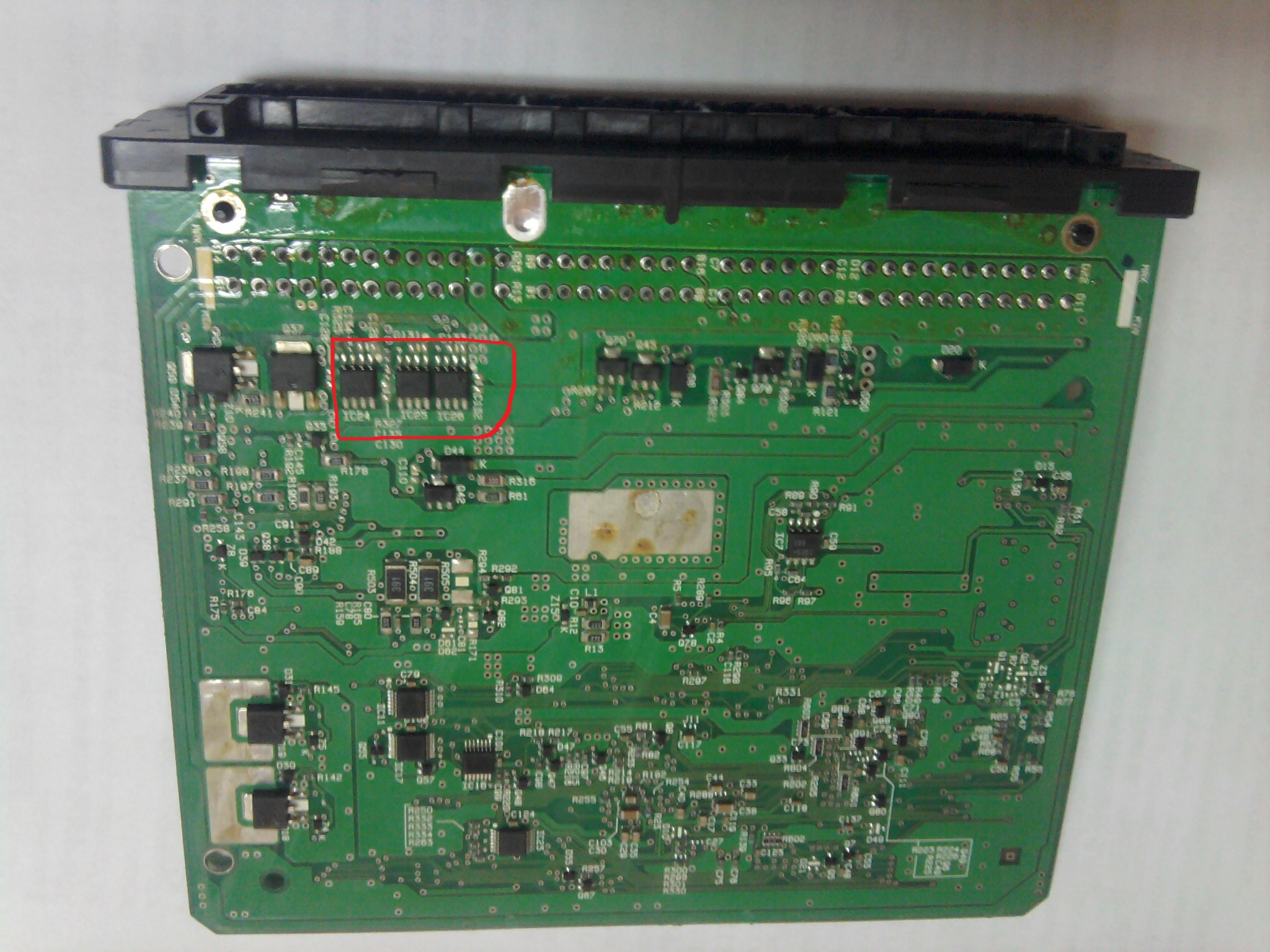

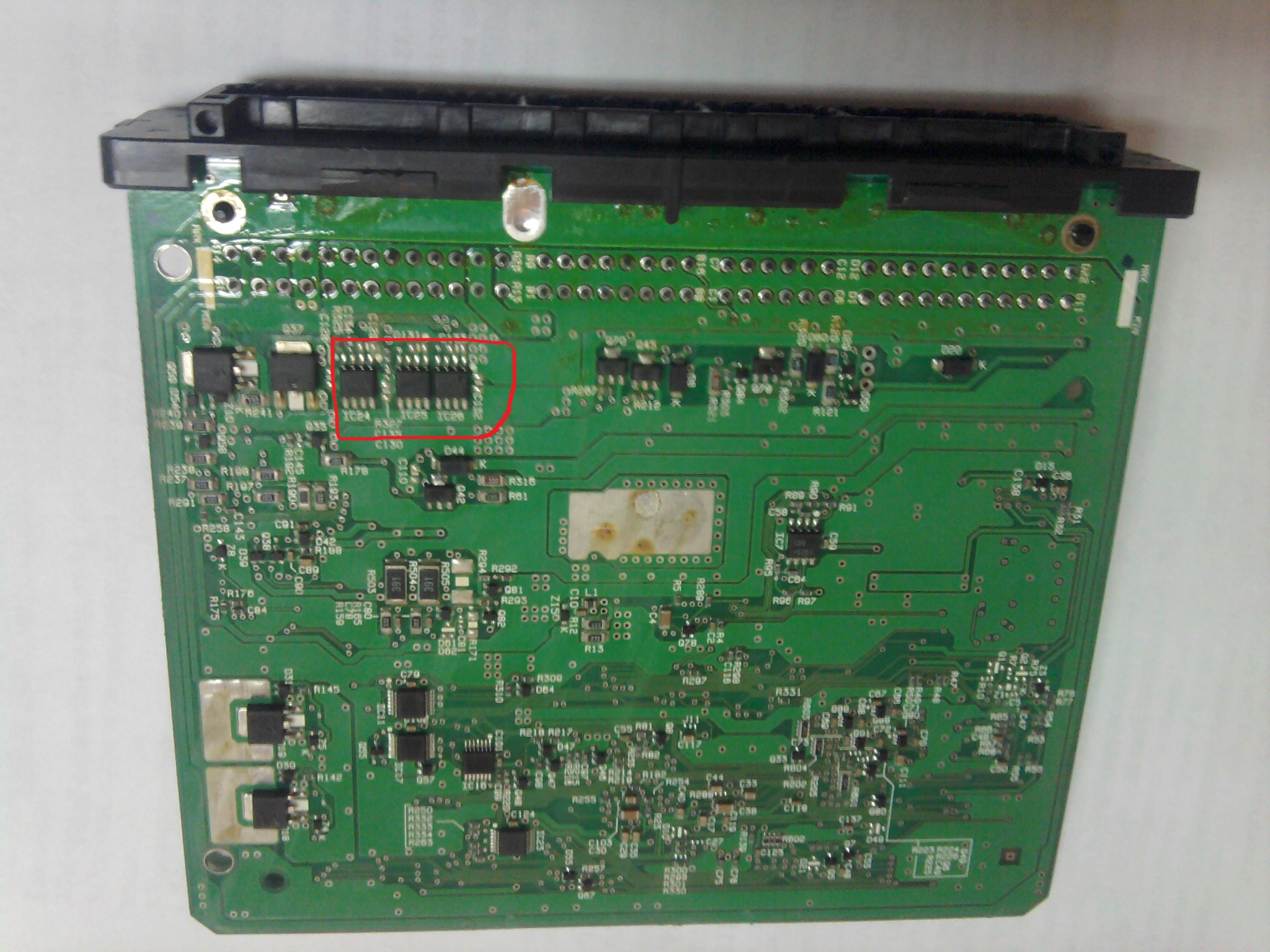

почему я полез в АКПП. Началось с того что приобрел данную машину. имея привычку менять при покупке б\у машины менять все жижи, поменял по кругу все. тут я немного ступил и влил декстрон 3 вместо ATFIII. ездила нормально. через 5 месяцев при движении по трассе (60-70км\ч) почуствовал толчек в районе коропки. остановился и все. включаеш D 1-3,4. второй нет, тут же и задняя пропала. почитав форумы, залил ATFIII не помогло. залез в компьютер, выяснил, что клапанами управляют 1транзистор и 3микросхемы, внешних признаков повреждения, горелости, пробоя нет(транзистор выпаял и прозвонил похоже полевик). датчики на коробке целые (прозвонил). проверил и почистил блочок управления на оси привода переключения АКПП (тут есть особенность! надо наметить его положение, а то он регулируется)Решил заказать во Владике коробку, прождал 2 месяца и без результатно. так как я раньше сталкивался с ремонтом машин полез в АКПП, при вскрытии и полной разборке выяснил что износ фрикционов минимален(всех!) все как с завода, аж не поверилось поначалу! на магните только легкая пыль. штифтик на месте. так как исполняющим механизмом АКПП является плата управления решил и ее разобрать, тут и выпали эти 2 детали.подозреваю что они выпали при неправельной разборке платы (вверх ногами). кстати эл. клапана тоже рабочие и щелкают при подаче напряжения.. если надо фото всех узлов могу выложить.

вечером посижу, выложу. но хотелось ответ на мой вопрос. может у кого есть такая плата сломанная. желательно фото с размещением всех железок которые удерживают штоки.

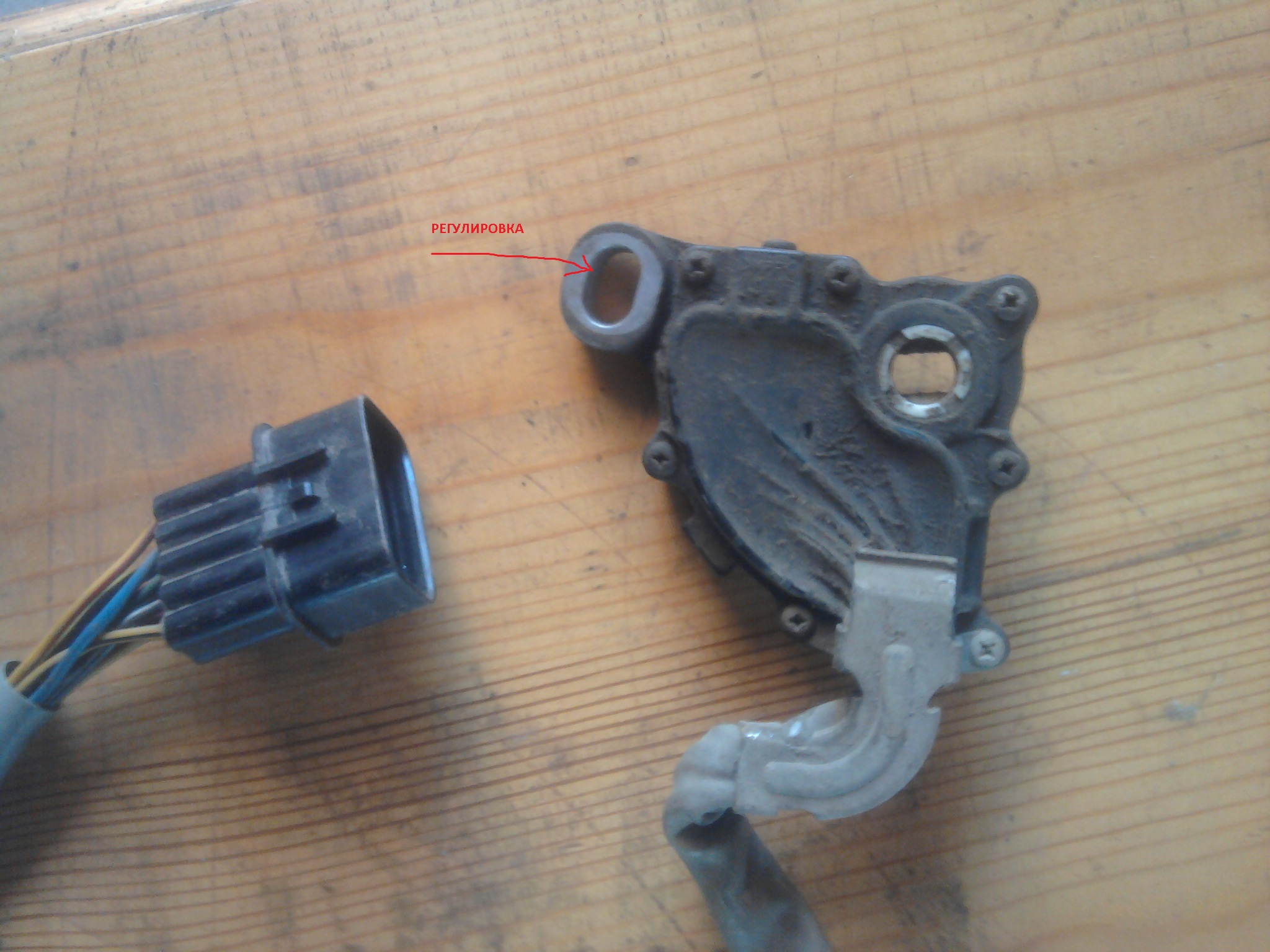

начнём с компьютера. компьютер - фото собственно его. компьютер 1 - плата, красным выделенны микросхемы управления клапанами(тремя). компьютер2 - другая сторона платы, краным выделен транзистор управления клапанном(полевик).Теперь датчик положени рычага - датчик передачь - собственно он иесть(прошу обратить внимание на грязь!!!!!!!!!),датчик передачь1 другая сторона его же(опять грязь).датчик передачь3 - почистить и смазать литолом.

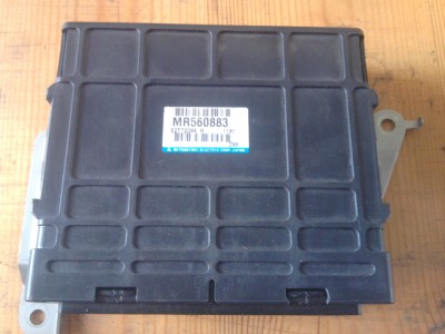

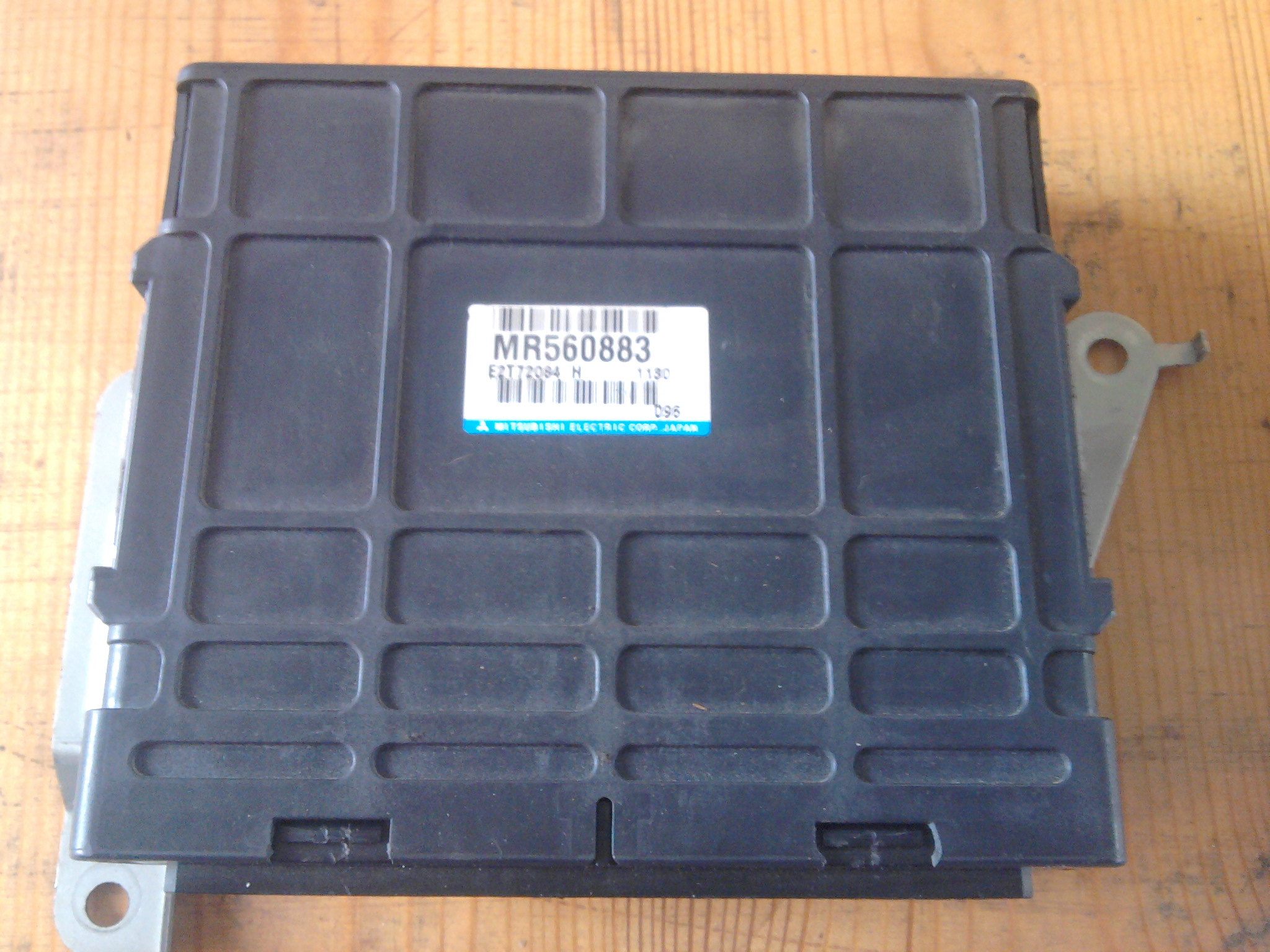

Как я понимаю нужен комп от миника с 99 года?
И где этот компютер стоит?
Pajero Mini 95 г.в. H56A, 4А30 не турбовый. АКПП. Релинги. 175х70х15.
zug17
- Сообщения: 27
- Зарегистрирован: 03 июл 2010, 05:36
- Двигатель:: 4A30
- Мой автомобиль(и):: MITSUBISHI PAJERO MINI
комп отминика но 2001г. фото нужного страницей раньше.MR569883. стоит у правой ноги водителя. за обшивкой

а плата у меня такаяже как и на 6 странице
