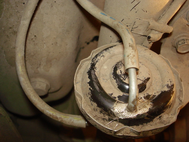

Вчера залез под машину, механизм включения передка такой же как на L200!

муфта нормально замкнутая! Беда в том, что при обрыве шланга/штуцера трубка висит в воздухе и ваккумная помпа сосет напрямую с улицы в двигатель... Маслу это смазывающих свойств не доставляет

на сайте UncleDen
http://www.uncleden.ru/l200/frame3.htm#ch9
(копирайты его, ему же человеческое спасибо за фоты и толковую инструкцию по диагностике и устранению поломки)

то есть смысл в том, что слетает одна из трубочек (на фото она слева висит)?arcanoid_13 писал(а):на сайте UncleDen
правильно я понял?
если так, то, может, есть смысл одеть на нее небольшой хомутик?

аааа!
кажется понял - трубочка одевается на пластиковый штуцер, который и обламывает когда прикладывается усилие к трубке (грязь, защита или еще что)
правильно?
правильно?

точно. причем вся проблема в том, что даже любая правильная защита не является 100% гарантией от этой поломки

там сверху есть два болта, за которую эта муфта крепится.arcanoid_13 писал(а):точно. причем вся проблема в том, что даже любая правильная защита не является 100% гарантией от этой поломки
может, какой-то кожух из стали сделать по месту, чтобы защищал место подсоединения трубок?

ну если у камрадов в некоторых случаях сносится штатная защита, вы представляете, что это д.б. за кожух?

у меня стоит 3мм аллюминиевая защита.arcanoid_13 писал(а):ну если у камрадов в некоторых случаях сносится штатная защита, вы представляете, что это д.б. за кожух?
честно говоря, не представляю как надо приложиться, чтобы она так сильно промялась.
скорее, речь идет о том, что под защиту набивается грязь или лёд и уже это обламывает трубку.
вот от такого небольшой кожух только на этот узел был бы кстати. А если еще из крепкой нержавейки сделать - вообще решит проблему!

arcanoid_13, M@xim, вот я думаю, у меня оно уже сломалось, или ещё держится?
Проверить то как что бы 100% понять? Только визуальным осмотром получается...
Надо что то колхозить туда типа какого то короба(из куска листового железа, подобный тому на котором сама лягушка держится), который будет к этим двум болтам крепиться, и защищать всю эту глупую конструкцию от грязи и льда. А то защита ведь реально набирает всякой фигни, и как она там по листу защиты ползает предсказать невозможно.

есть у кого выходы на толкового слесаря чтобы сварганить конструкцию?G.A.P писал(а):arcanoid_13, M@xim, вот я думаю, у меня оно уже сломалось, или ещё держится?Проверить то как что бы 100% понять? Только визуальным осмотром получается...
его можно заинтересовать толпой желающих апгрейдить свою машинку

Т.е., сделать диагноз цело-сломано можно только сняв защиту? При установленной защите ничего не видно?

Прочитал всю эту ветку: http://www.pickupclub.ru/forum/showthread.php?t=33069... Мдасссс.... Человек бадается с Рольфом, желаю удачи ему)) Врядли кочнечно ММС поменяет ему машинку или будет отзывать все эльки и НМПСы....
Я думаю надо не дожидаясь непритностей делать металическйи штуцер как у Дяди Дена....
Или если вдруг народным умом наколхозим какойто бокс-защиту можно групповой заказ оформить...
Но победить это надо, потому что я теперь с повышенным пусльсом и давлением с дороги буду съезжать ибо масса вариантов возникновения такой поломки... и если не вода, то песок с пылью в движке - не айс)))

Это как же надо ездить, чтобы в защиту понабивалось столько, чтобы сломался этот штуцер?? Правда, есть такой момент: я заметил, что в защите (той самой, алюминиевой дополнительной, которую ставит "Рольф") нет дренажа. То есть вода от попавшего туда снега, или просто зацепленная в луже, так и стоит слоем в защите. Я это случайно заметил, посмотрев сбоку на передок...

All, почитал эту тему http://www.pickupclub.ru/forum/showthread.php?t=14943 в итоге пришел к выводу что есть 4 варианта апгрейдов:
1. Делать как дядя Дэн, вклеить на место пластика изогнутую металлическую трубку.
2. Делать защиту именно для этой детали(народ вроде там упоминал что есть к чему зацепиться).
3. Некоторые товарищи на Украине вытачивают металлическую крышку с вкрученной на герметик металлической трубкой.
4. Заглушить всю эту ерунду ездить всегда на полном приводе.
Варианты 1, 2, 3, подразумевают не штатную защиту, по-любому. + по-возможности осмотр этого идиотского уза после внедорожных приключений.
Barsuk, ну теоретически это возможно и в грязи, и в снегу... А уж штатную защиту промять вообще не проблема, зимой для этого нужно всего лишь проехать через сугроб во дворе не под тем углом и всё, вмятина будет(сломает ли она эту хрень, неизвестно).
