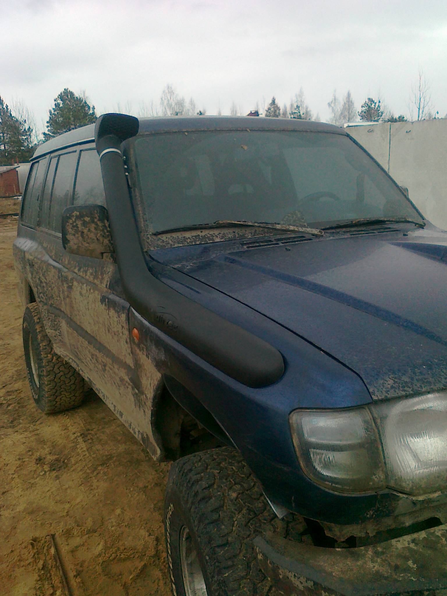

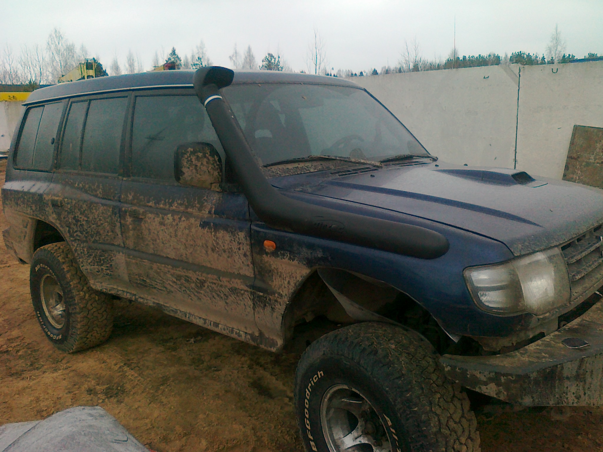

Вчера вечером забрал Шнорхель, сегодня поставил.

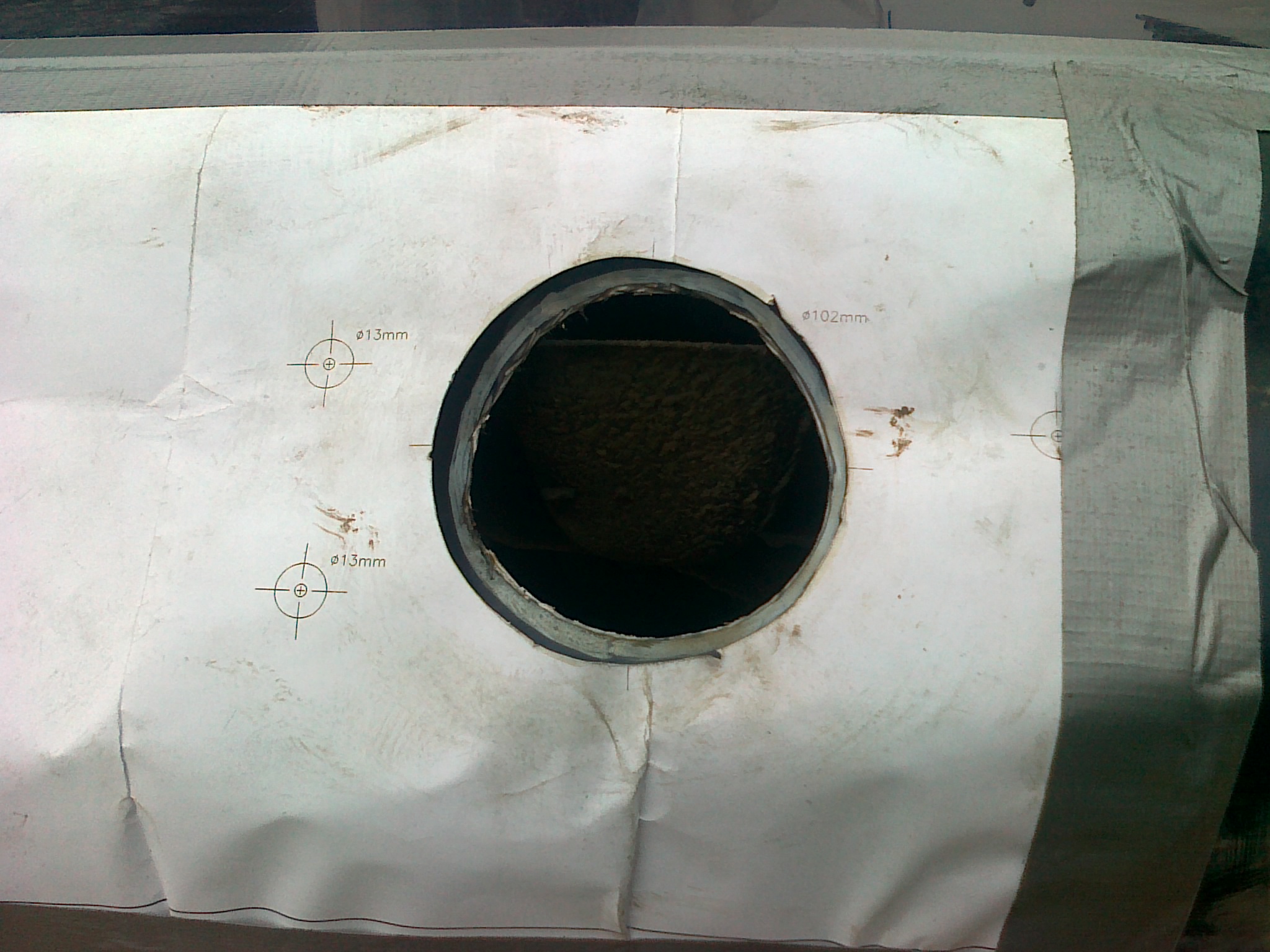

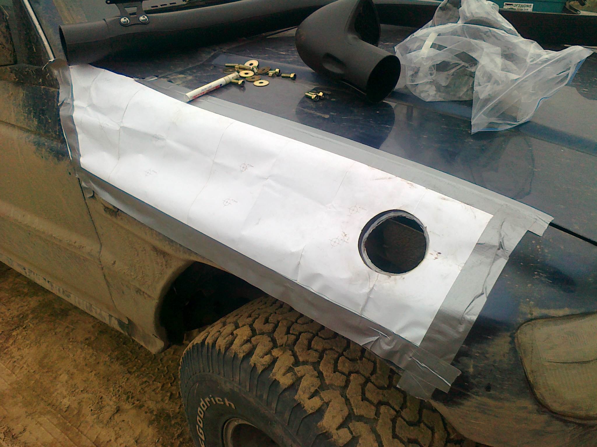

Молодца! Сколько времени заняло, как дырку делал? С каким вылетом у тебя диски?

Отверстие вырезал болгаркой(вполне ровно получается)
Минут 40 может час максимум.

Я всё таки думаю, лучше сверлом 3-4 мм по кругу обсверлить а потом выпилить пилкой по металлу, аккуратнее получится. Хотя у меня есть Dremel (бормашина), и маленькие диски по металлу (2 см диаметр).
