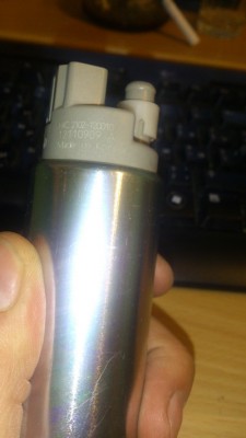

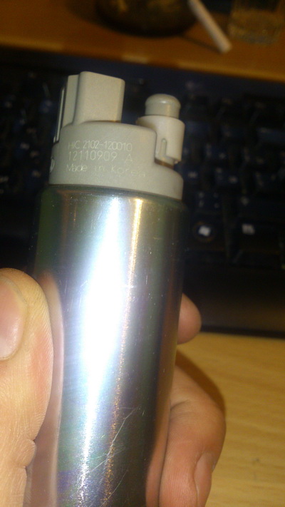

Сам бензонасос я купил от Hyundai 31111-38000, экзист говорит что это вроде аналог 31111-38050, который на форуме упоминался как хороший аналог оригинала.
Хундаевский насос
Хундаевский насос

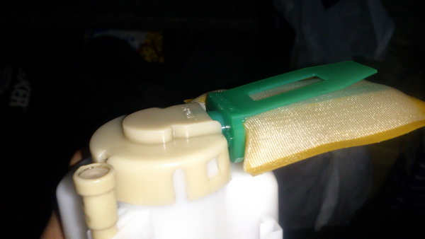

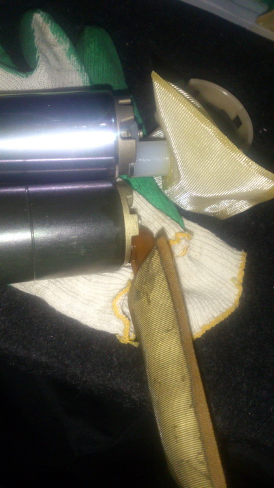

Засада получилась с сеточкой фильтром грубой очистки - на Хундаевском насосе у нее очень выпирает пластмаска и даже невозможно защелкнуть нижнюю крышку фильтра.
Новый вверху, старый внизу, у верхнего очень выступает пластмассовый патрубок
Так как я не знал, будет ли в комплекте сеточка, я заказывал еще одну Хундаевскую сеточку 31131-H1040 - она уже получше, крышка защелкивается, но внатяг и фильтр в результате упирается в дно бензобака, резиновый уплотнитель вокруг фильтра соответственно не прилегает :(
Другая сетка , но все равно выступает
Пробовал чуть стесать пластмассовый выступ на сетке, но все равно не помогло. Пришлось промыть старую сетку и поставить ее.
На форуме упоминалась подходящая Тоетовская сетка 23217-46090 , но мне ее купить не удалось.
Ну вобщем будем посмотреть. После запуска с новым насосом опять загорелся чек, сбросил клемму, он пока пропал. Прет вроде получше чем со старым.
Как думаете - есть смысл заморачиваться еще раз заменой сетки на новую или забить?

сетку меняй на новую, фильтр можно оставить в запас)))
