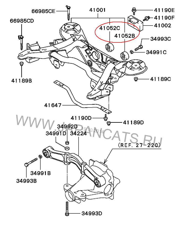

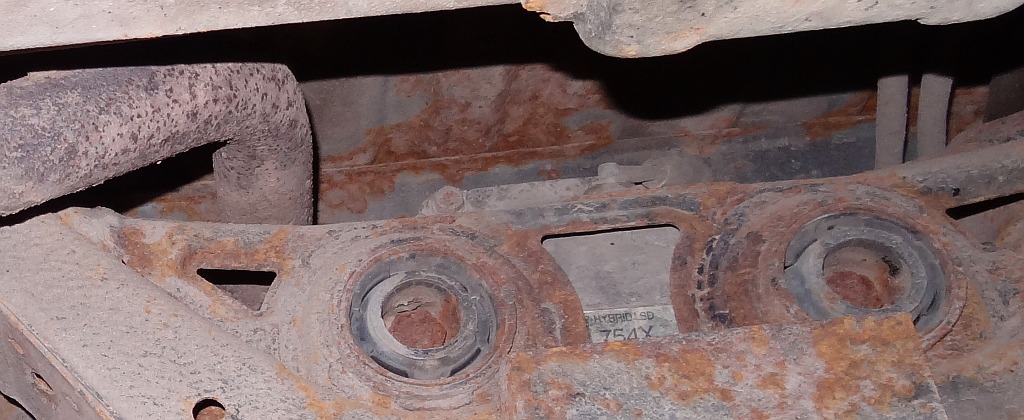

Озадачился тут сменой сайлентблоков заднего дифа, т.к. похоже они уже не сайлентблоки...
Есть у кого опыт как это делается? Неужели там надо снимать весь подрамник и прессом их выдавливать?
Тока вот не понял, бывают модификации с сайлентами 41052C а бывают 41052B ? Так что ли?
А то одни с большими отверстиями внутри, а другие - с маленькими. У меня стоят 2 штуки с большими вроде... Или чем-то отличается левый от правого?

Re: Стук в раздатке на 2WD при сбросе и резком добавлении га
Была тема,фоты приспособлений кто-то даж выкладывал.На месте делалось,редуктор сымался.Думается ,удалить сайлент можно и без приспособ - внутр втулку с резиной вырезаем,наружную-зубилом.А запрессовать-самому померить сайлент и заказать приспособы-стакан и упорную шайбу(которой давить).Ну и болт с гайкой подобрать,выточить
Про чертежики похож наврал .Тут http://www.pajero4x4.ru/bbs/phpBB2/view ... 0%BA%D0%B0 для других сайлентов,но смысл тот же.

hc2hunter писал(а):Озадачился тут сменой сайлентблоков заднего дифа, т.к. похоже они уже не сайлентблоки...
Почитайте мои посты . Я там все подробненько изложил. Если лень искать то кратко так. Ничего снимать не надо . 30 минут и все готово. Просто их внутрь выбиваешь. Там есть место.

Взял паджеро 4 летом 2015 года, 3.0 автомат 50000 км. Практически сразу заметил удар при плавном наборе скорости, особенно раздосадовал редкий ,но очень мощный удар в заднюю часть машины на скорости 90-100 км/ч..
У дилера по гарантии за пол года поменяли кардан в сборе, не помогло. Потом делали агрегатную диагностку раздатки и поменяли подшипник в раздатке с легким износом -не помогло, тогда я уже начал сильно настаивать на заднем редукторе...Поменяли на пробу задний мост в сборе, почти все пропало. Итог - были порваны сайлентблоки заднего редуктора, только при снятии механики это обнаружили.
После смены толчок уменьшился в несколько раз, и теперь периодически появляется , но еле заметный. Рекомендую, полностью от ударчика не избавит , но сделает сильно мягче данный момент.
Сервисменам удар показывл в ручном режиме коробки на 3-4 передаче, торможением и нажатии на газ - до и после разница очень ощутимая.
Сайлентблоки в магазине 2Х1000 р, работа на обычном сервисе наверное тысяч 5, на дилере Рольф- 10 000 р работа.

В декабре 2014 поменял сайлентблоки заднего редуктора у оф. дилера ММС в г. Самара на пробеге ~150 тыс. Координальных изменений нет, толки остались. Однако ощущаются мягче.Xr3i писал(а):Всем привет!
Всем удачи!
