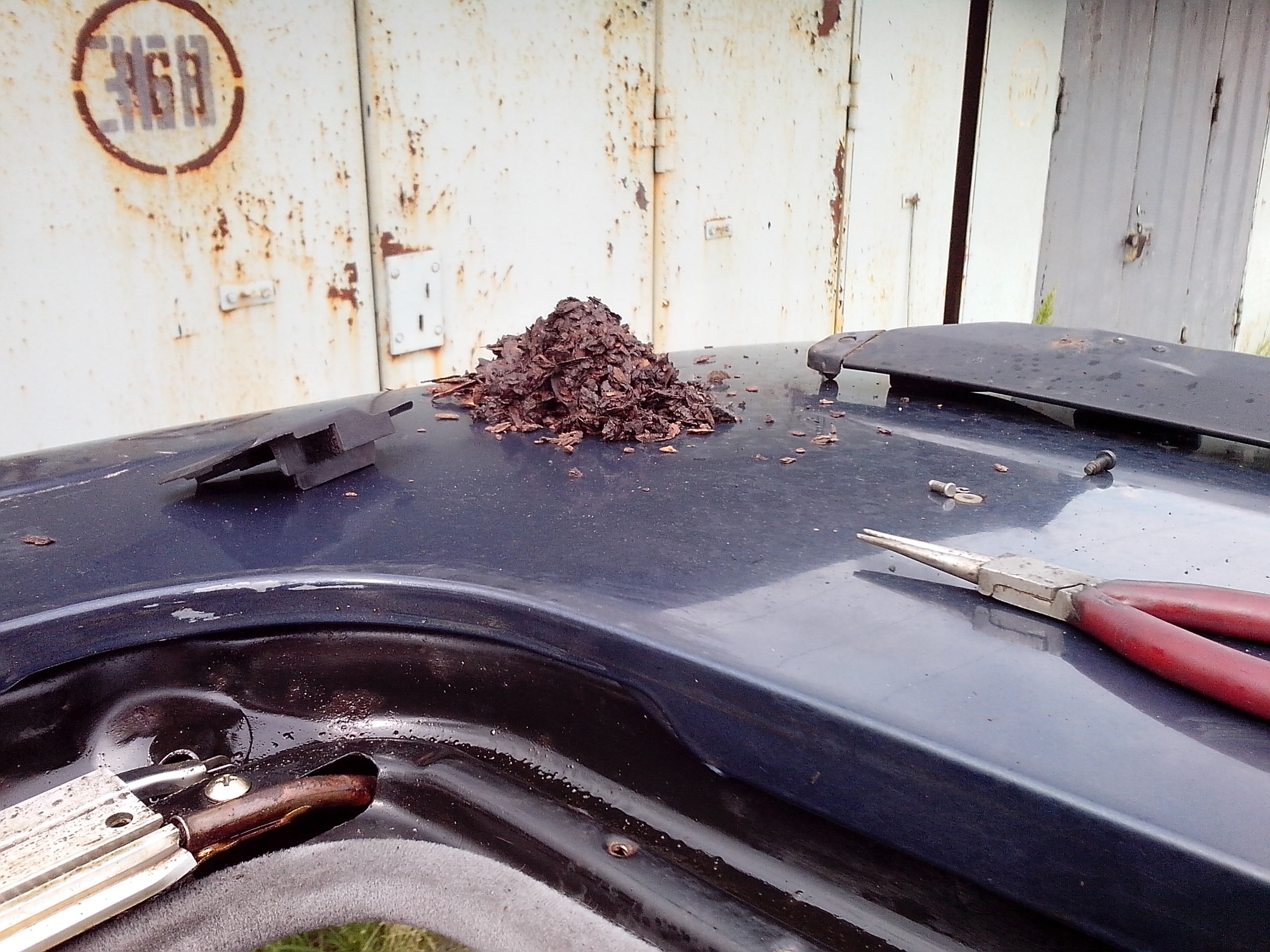

Купил люк Бу в сборе так как родной нефурычил . Думал на моторчике шестерня (визуально) под износилась . Заказал новый поставил один раз открыл а закрыть не смог так и поехал до гаража. Закрыл вручную оставил до лета . Летом разобрал все чистил смазывал но открывается только спомощью РУК а закрыватся не хочет. Все снял посмотрел получается клинит сам механизм в трубке трос .цена вопроса 4,5 -5тыщей новые тросы в сборе . Купил Бу в сборе на форуме . Поставил все работает. И еще на новом моторе на шестеренке появилась выроботка 1 раз Бу . Обшивку люка можно снять только на снятом люке . Пластик салона нужно снимать окуратно так как ломаются защелки и клипсы.

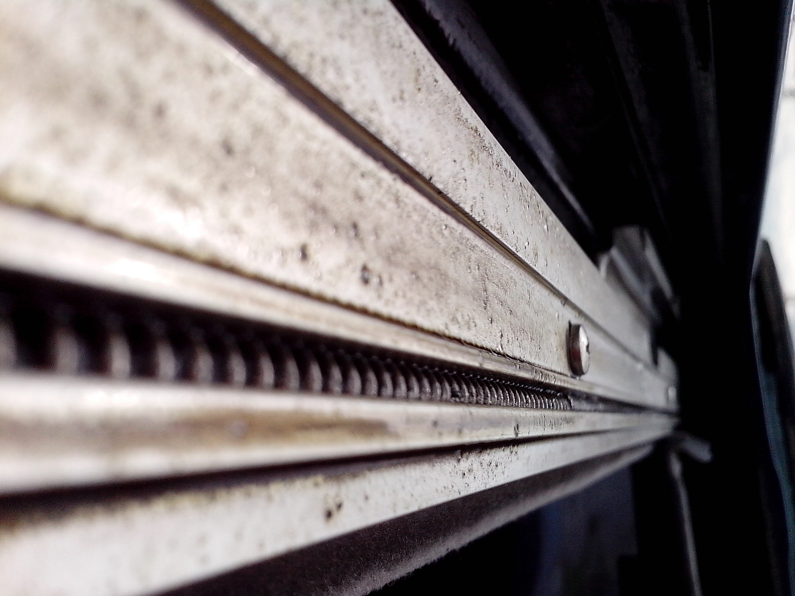

Re: Ремонт электрического люка?!
Разобрал.Почистил. Смазал литолом.Пролил силиконом. Теперь открывается с помощью руки, а закрывается отлично. Проблемма,скорее всего было в загрязнении канавок тросика, и он просто не тянул. Еще ,износилась трубка,в которой тросик(изоляция), и при открывании тросик просто выходил и изгибался. Сделал простую планочку(там где нарушина изоляция).

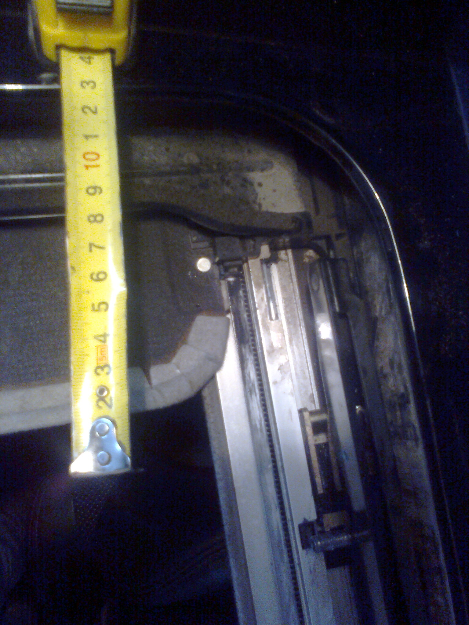

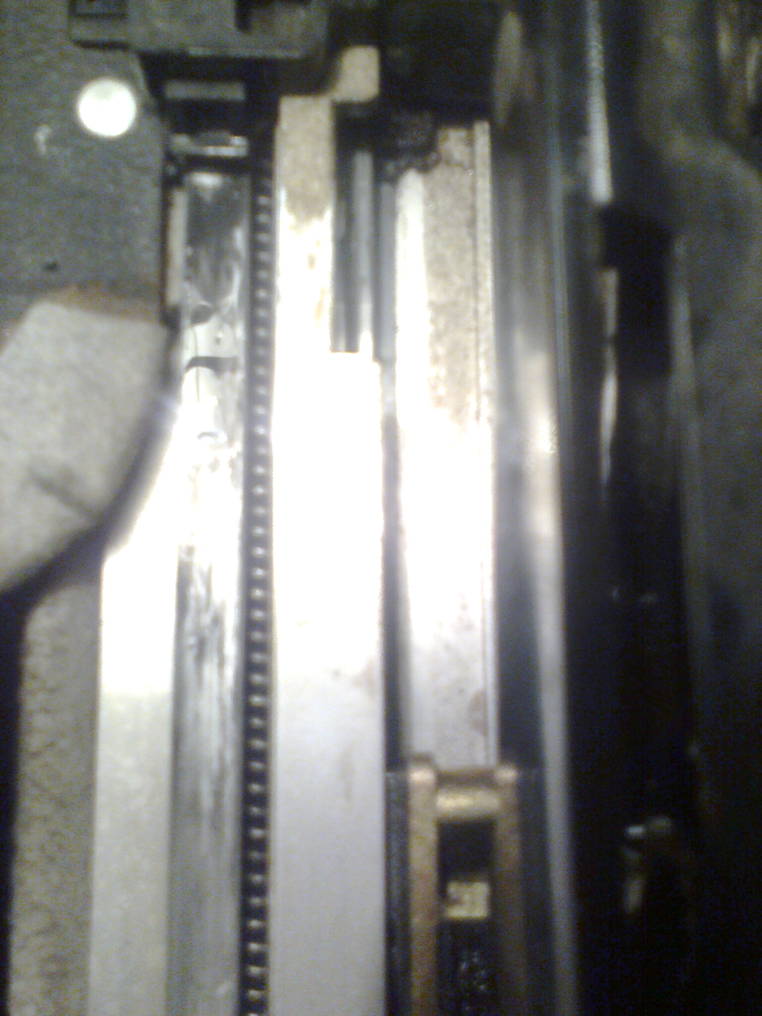

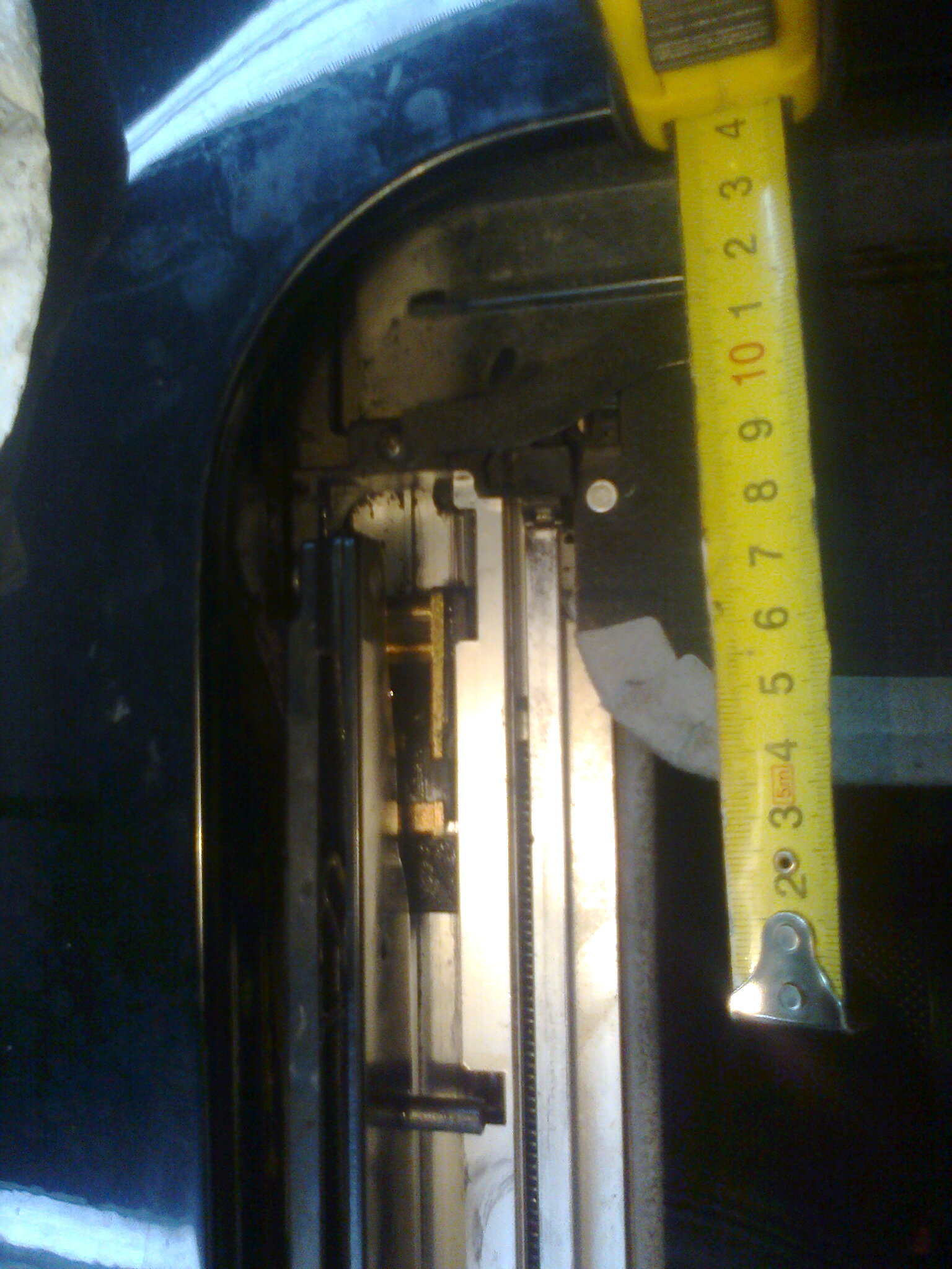

[attachment=4]Добрый день коллеги.
Люк отказался работать нормально, при нажатии на все кнопки - рычит, подозреваю темные силы в виде кота или чьей то тяжелой руки - после стоянки обнаружил просевший угол люка. До этого за два дня авто сам мыл все было ок. Сегодня решил привести в порядок. Разобрал подходы к моторчику, он висит на 1-м болту, второй рядом лежит, третьего нет.

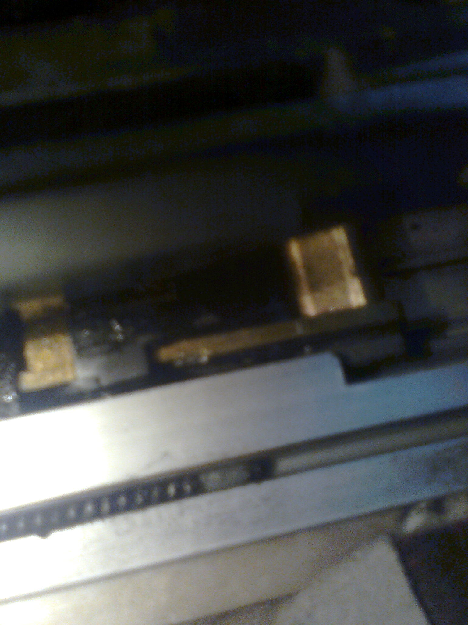

Подобрал болт, поставил на место, на ослабленных болтах пробовал повключать - люк не идет. подтянул еще - идет поднимается только в режим проветривания. Снял стекло и увидел, что движущие элементы по разным сторонам не симметричны. Каретки (салазки) ползают не одинаково. и сквозь щель алюминевых направляющих видно как бегает тросик, тоже с разной длинной концов. Как их отрегулировать?

Победил!
снял моторчик и вручную отрегулировал положение "салазок", после всех моих попыток и промывок они просто скользнули в нужное положение. Остался маленький косячек - при открывании он все делает за два нажатия кнопки -сначала опускается, потом отъезжает. Пробовал регулировать высоту поднятия стекла болтами крепления стекла, смазал силиконом кромку крыши и резинку люка - добился открытия с одного нажатия через раз, и потери герметичности...
Пока вернул как было. Буду открывать за два раза.

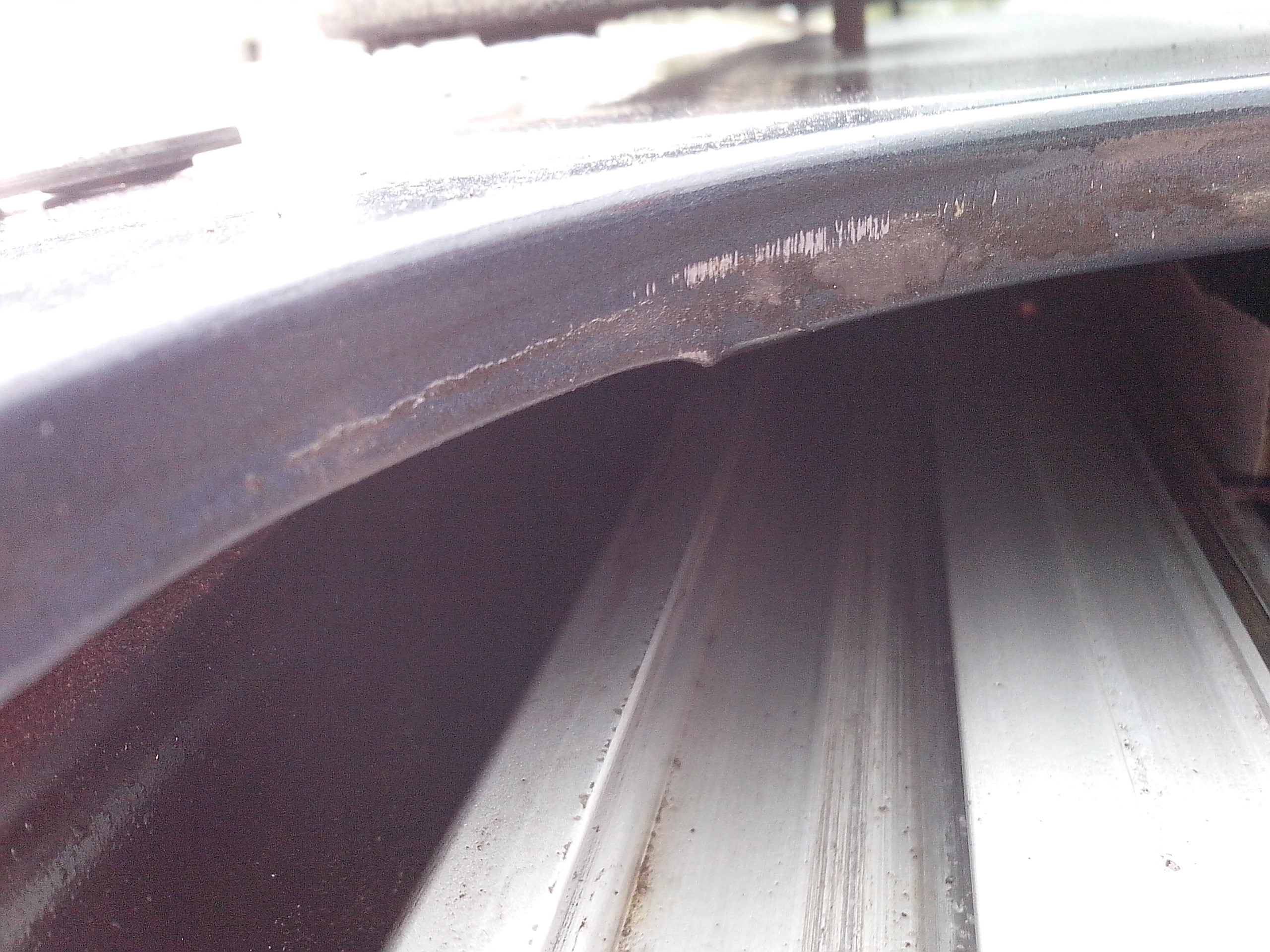

Перед зимой смазываешь ему резиночку и каемочку крыши силиконовым спреем, и к весне эта проблема тебя не посетитd248 писал(а):После зимы, люк немного прилип. Пришлось поработать помогая руками. Вроде разработался.
Смазывал. Он сам по себе туго ходит. Приходится немного помогать на открытие рукой. А закрывается отлично.
